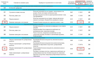

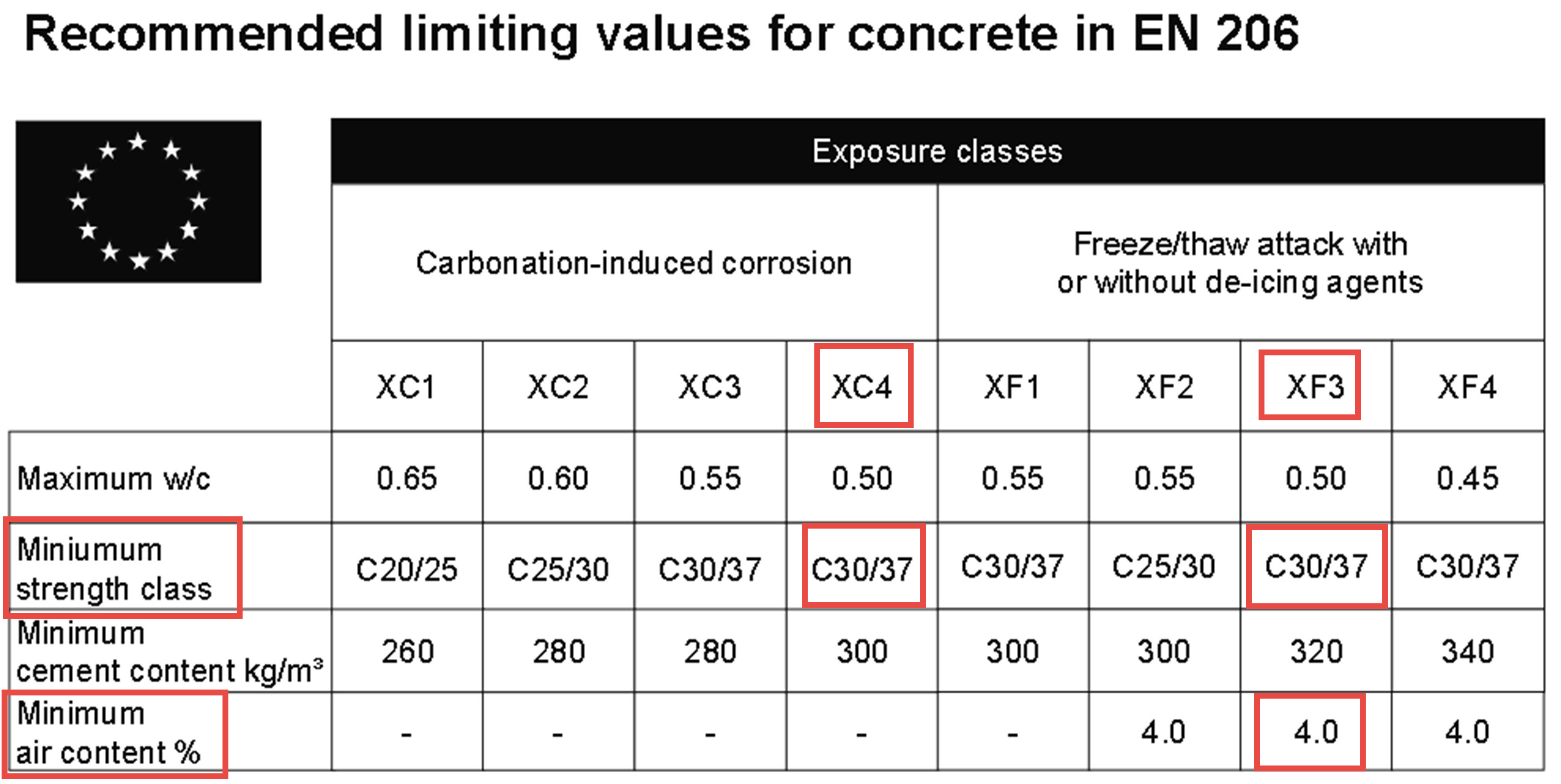

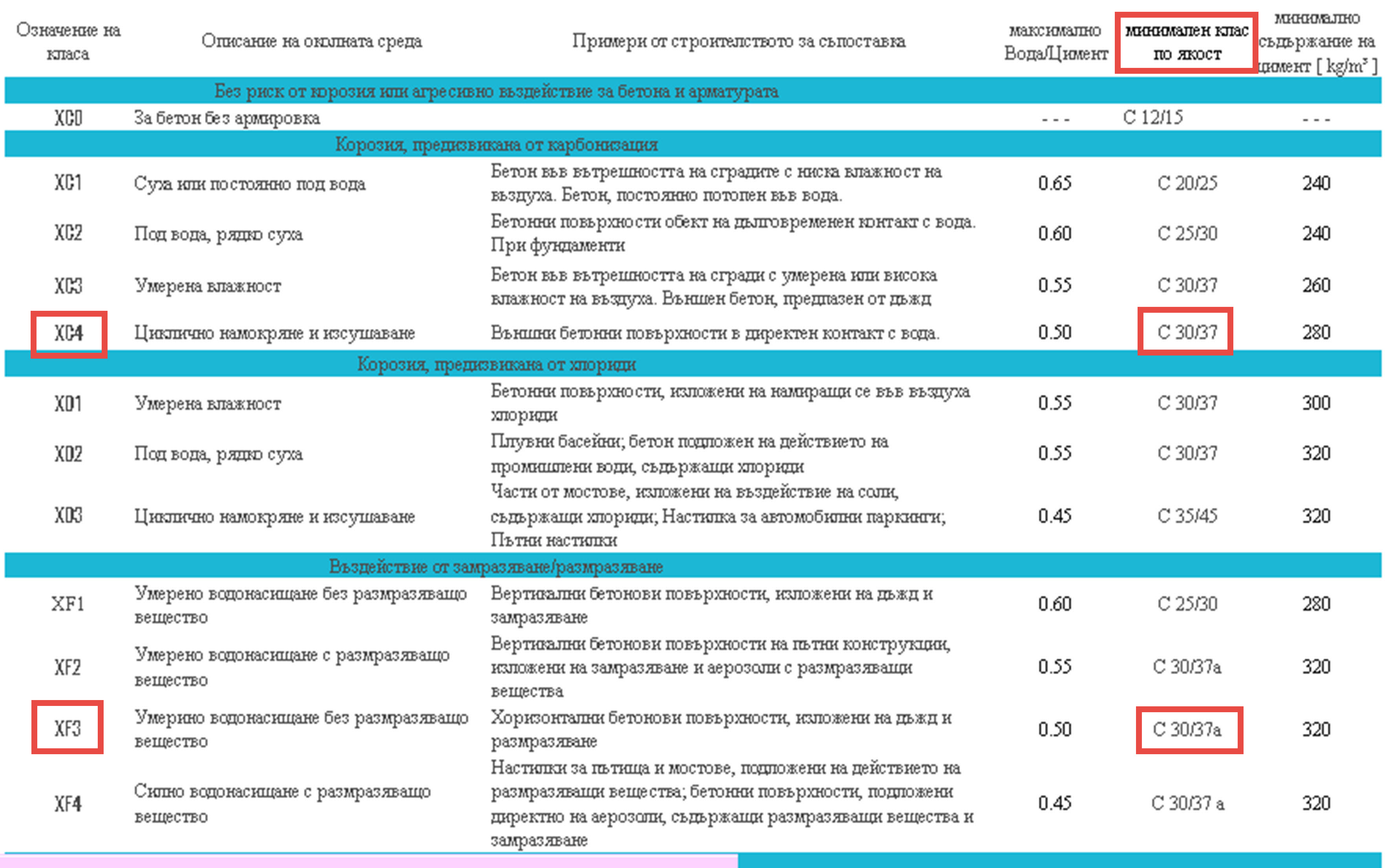

вт юли 26, 2022 10:30 amkivanov написа:
=== За съжалание нямам контрол в/у производството. ===
Има тясна и неразривна връзка между
класа на бетона и неговата водонепропускливост.
Или казано по друг начин високият клас бетон
означава и висока водонепроницаемост.
Конкретно за С30/37
Това е чудесен бетон. Би трябвало стремежа
да е към В/Ц=0.5-0.51 и въздуховъвличане
почти 6%.
:wink:
Всичко е О.К.
=D>
Не си пълни главата с БДС бетони,
коефициент W (водоплътност) W=0.8
По-ясно става при бетони по еврокод.
Не е реклама.
https://www.hidrobeton.com/bg/produkti/ ... n-klas-xc/
https://www.hidrobeton.com/bg/produkti/ ... n-klas-xf/
Стремежа би трябвало да бъде към
XC4 и XF3.
Както казах С30/37 покрива
XC4, XF2 и малко не му достига
за XF3.
Ако трябва да се вманиачим,
XF3 ще е нужен само за дъното
на басейна, ако се събира вода
и замръзва.

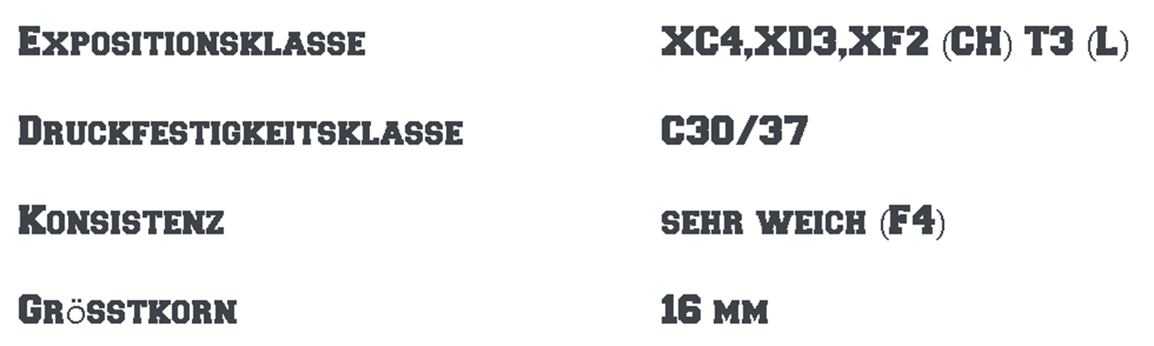

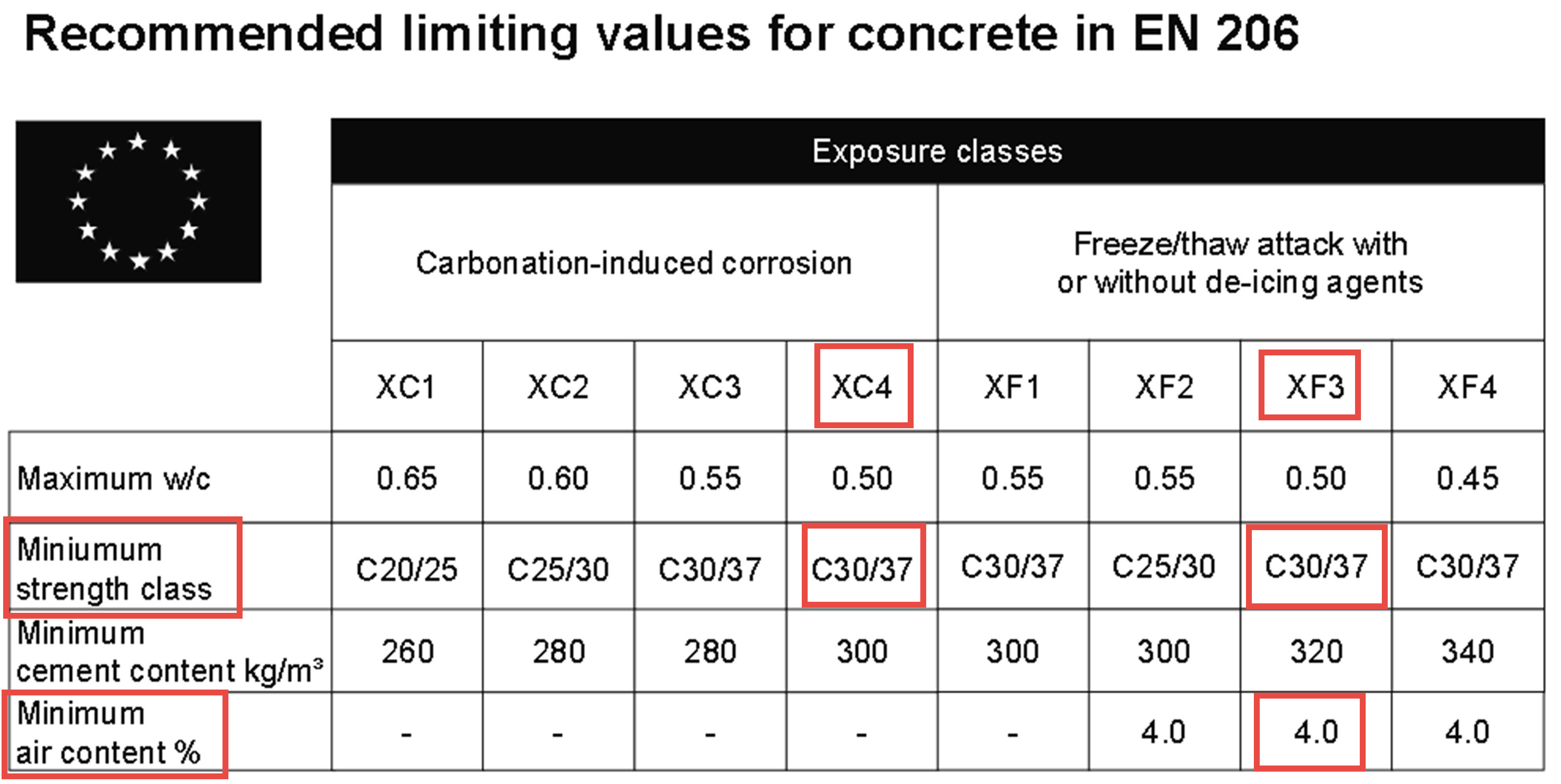

Почват да ми се изясняват нещата.
В проекта ми пише B35 с W0.8 и ние поръчваме C30/37. Басейнът няма да замръзва, но все пак се чудя дали да им кажа да сложат добавка за водоплътност и да стане това прословуто W0.8.
Ако приемем това за вярно следва, че покрива и XF3 (гледам първия ред горе), но всичко е божа работа :)

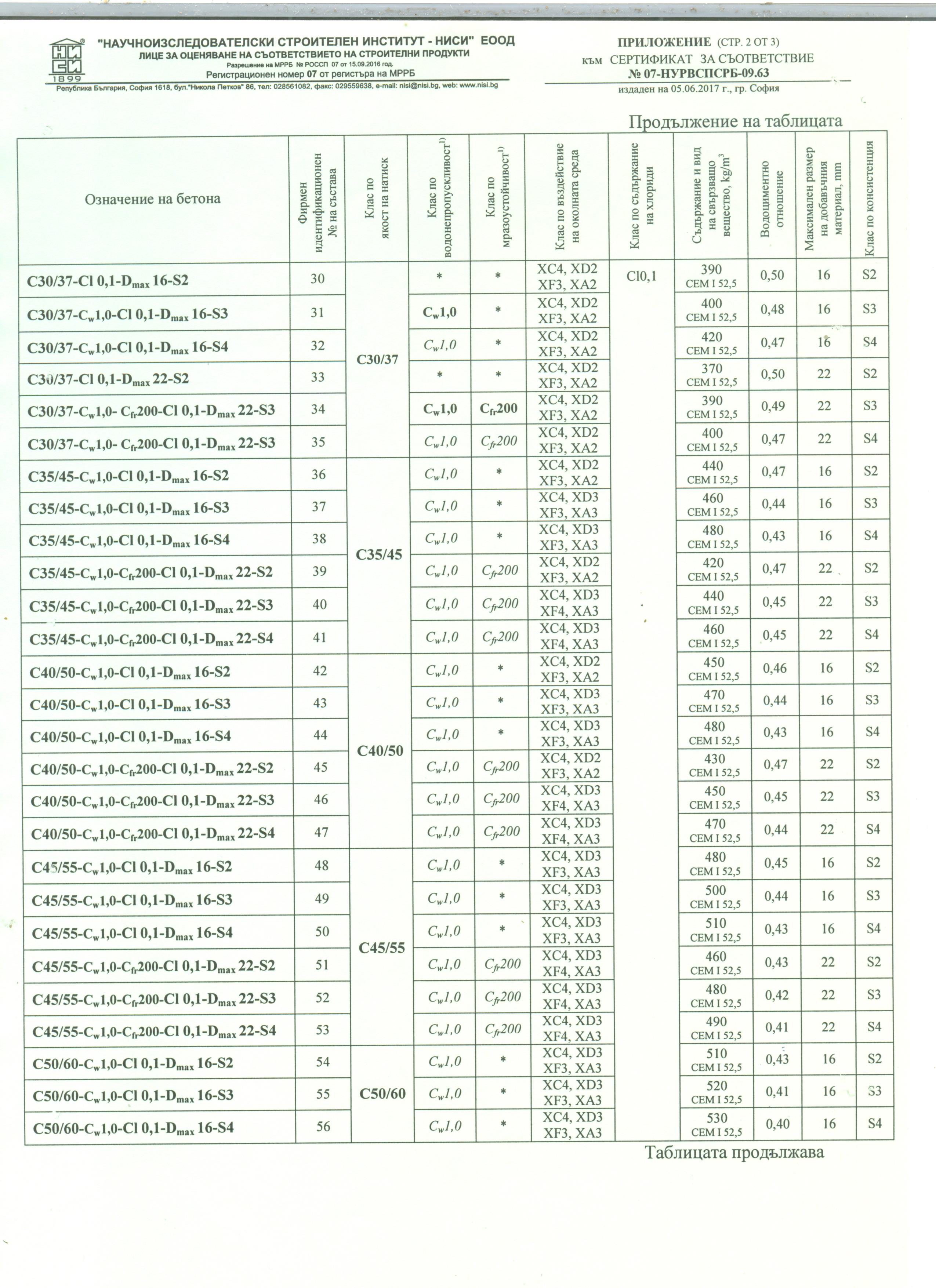

BLUEPUPIL - майстор
пет юли 29, 2022 11:53 pmkivanov написа:
Трябва да добавим, че Сw=1.
Големият въпрос явно е, дали C30/37
покрива XF3?
Ето един голям производител на бетон:
Най-важното, което се изпуска- иде
реч за „минимален“.
Както вече посочиха колегите, важно е
транспорта, полагането и температурата.
Аз лично съм скептик, че в горещо време
ще се стигне до XF3 с С30/37. Затова
по-горе писах, че за да се получи е нужно
и въздуха (въздуховъвличатето) да стане
6%, че дори и да стигне тавана от 7%.
:wink:
