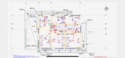

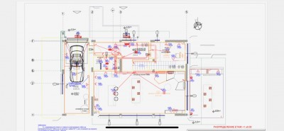

Не правя проект “ на коляно”, всичко, което си споделям и обсъждам тук търпи одобрението/неодобрението на съответния изпълнител. Темплейта е типова бланка, т.е. проектанта по част Електро е не е проявил творчество, не е вложил индивидуалност, а още повече да се е допитвал до моите идеи и нужди при изготвяне на проекта си :-)
Идеята за допълнително РТ на двора може и да не съм я обяснила добре - става въпрос за табло с 3 бушона, от които да захраня поливачка, осветление по оградата и един празен, за осветление на евентуална градинска барака. Това РТ пак ще си е свързано със заземителната, мълниезащитна и всякаква друга каквато е предвидено в проекта, ще го изпълни квалифициран човек, няма да е нещо дето ще го сглобя с детето докато пия кафе на двора. Сега ще пробвам през телефона да видя как да кача проектите, които имам….
Едит: дано се вижда нещо:

И аз подкрепям Деси в случая. Смея да твърдя, че и при мен всички проектанти по отделните части са изплюли просто една стандартна подложка без да има никаква нотка на индивидуалност, без някой да е проявил желание да се свърже с мен, за да се обсъждат детайли (при положение че експлицитно бях помилил за такава среща - тук го отдавам на глупостта на моята архитекта). При мен пак добре, че имах цялостен интериорен проект в/у който са стъпили Ел, ВиК. И пак имаше отклонения и пак има недоумения като например, че имам 100м2 сутерен в който имам място да направя подстанция, но вместо Ел. проектанта да ми заложи кабел подземно да влезе в сутерена и там да е ГЕРТ на къщата и от там да тръгнат линиите за етажните табла. Той си го е пуснал да правим ГЕРТ в антрето където мястото е кът. Няма заложено земно (може и да е по подразбиране знам ли), няма заложено такива екстри като катодни отводители, напреженови изключватели и т.н. Експлицитно казах, че не искам мостов кабел никъде и че искам всичко да дърпам в гофрета. Разбира се получих проект с мостовак. След като настоях за гофретата дойде промяна в която беше заложил да дърпаМЕ СВТ в гофретата :D :D :D. Накрая трябваше да им кажа какъв кабел да ми заложат, че да получа нещо смислено. Предполагам ако нямах подложката на интериорния проект щеше да е тотална щета.
Тъй че за това после се налага да се мислят на коляно неща и да се правят промени. Разбира се и при мен както и при Деси тези промени ще се правят от сертифициран техник и ще се пускат ако трябва екзекутиви, че да не се сърдят от приемателната комисия.
Общо взето всеобщия проблем е че масата хора не влагат нищо в работата си. Не я вършат с желание, което води до кофти резултати и до всеобща неудоволетвореност.

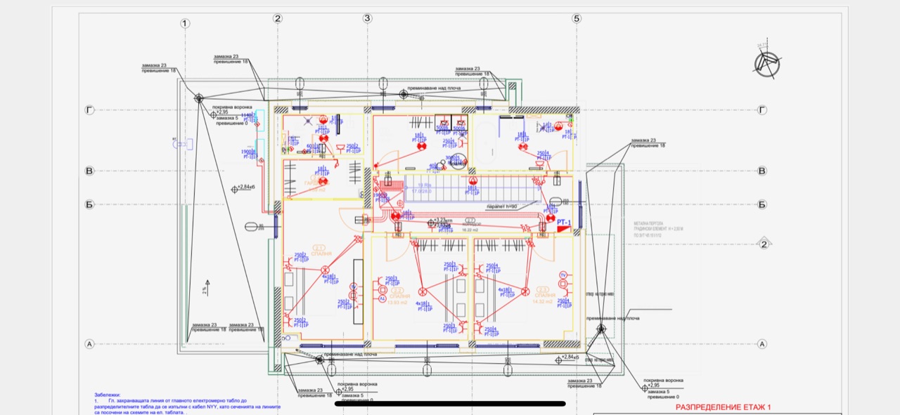

Шокиращо е в ел проект да няма заложено заземяване :?
Ако не се лъжа, то е неизменна част от този проект, както и мълниезащитата.
Това си граничи с престъпно безхаберие според мен - едни пари се дават за един generic проект, на който реално му плащаш само подписите и печатите.
Все повече се замислям за отваряне на проектантско бюро :-D

@ Andronoff - има заземяване, има и мълниезащита…баш тая картинка не се е качила…

Сега отново се загледах в чертежите и обяснителните записки и рално видях, че има заземителна утедба и при мен макар да има разминаване м/у това какво пише в записката и чертежа :) Така, че извинявам се за заблудата.
Това обаче не променя особено факта, че пари се дадоха доста над средбата цена, а резултата е посредствен. Сега какво реално е стигнало до самите проектанти (какво се е пазарила Арх. С тях не знам защото така и не получих възможност да разговарям с тях) :D

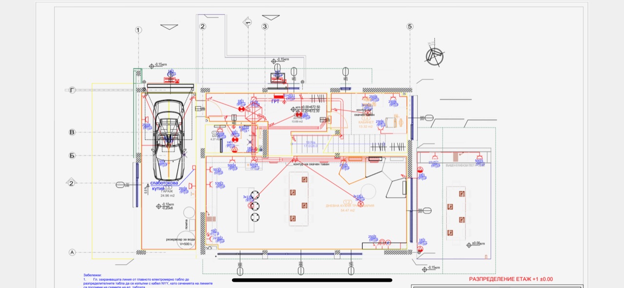

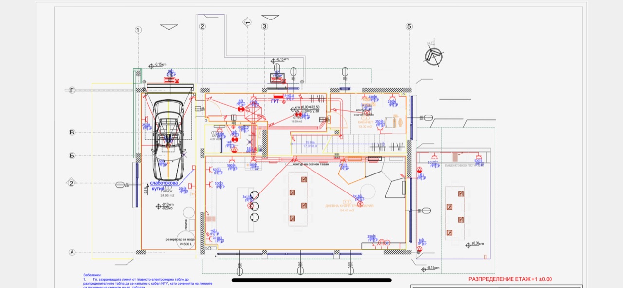

Деси, това с трите контакта в стая се правеше преди 30 - 40 години. Предвиди си за 2 мобилни телефона, телевизор, компютър за децата, прахосмукачка, че и за един локален отоплителен уред (ако евентуално се наложи) във всяка спалня.
А в този единствен контакт в кухнята, кое по-напред ще включиш?

Точно :-) разчертано и индивидуализирано е вече, но момъка по-горе държеше да ми сипе, че правя проект “на коляно”. Иди обяснявай, че нямаш сестра после…

Аз не мога да видя много добре през телефона защото снимките се отварят с кофти резолюция, но от това което виждам в кухнята има повече от 1 контакт :)
