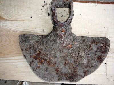

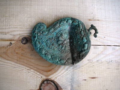

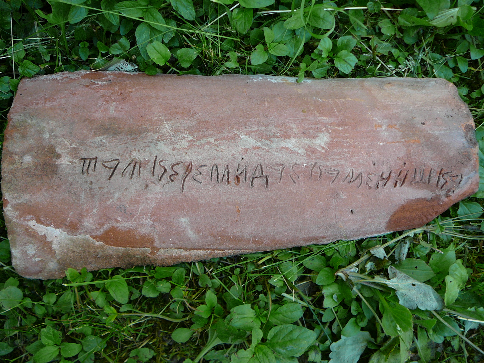

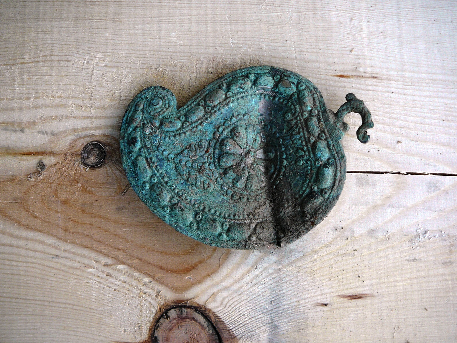

Stefan2000 - специалист

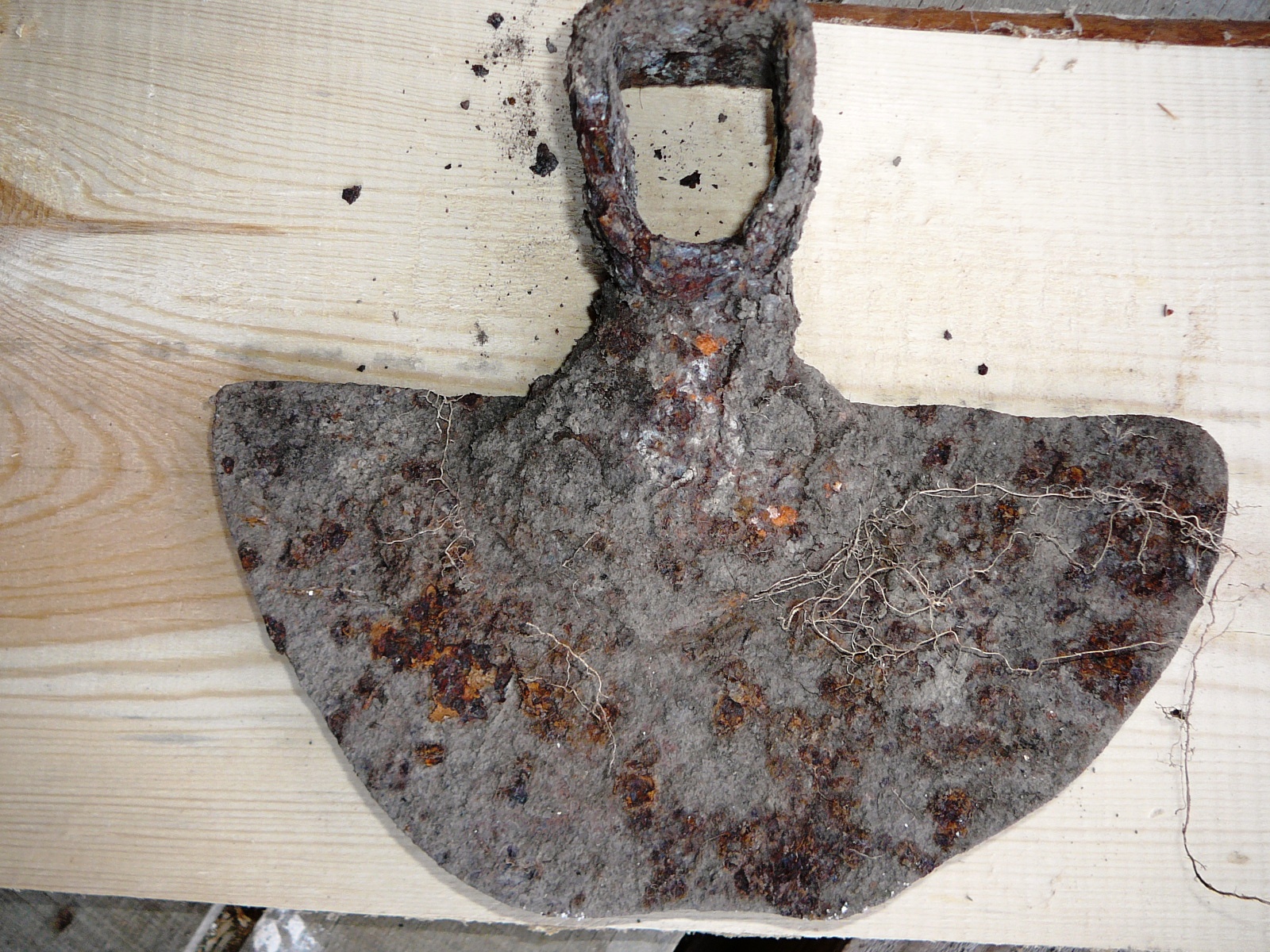

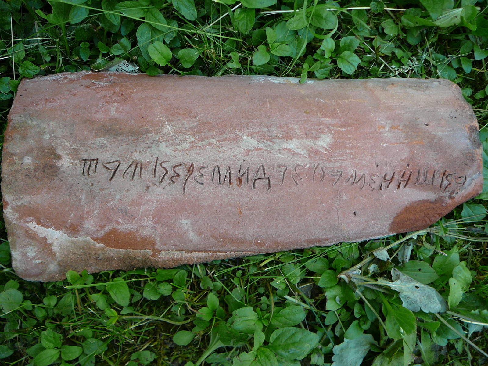

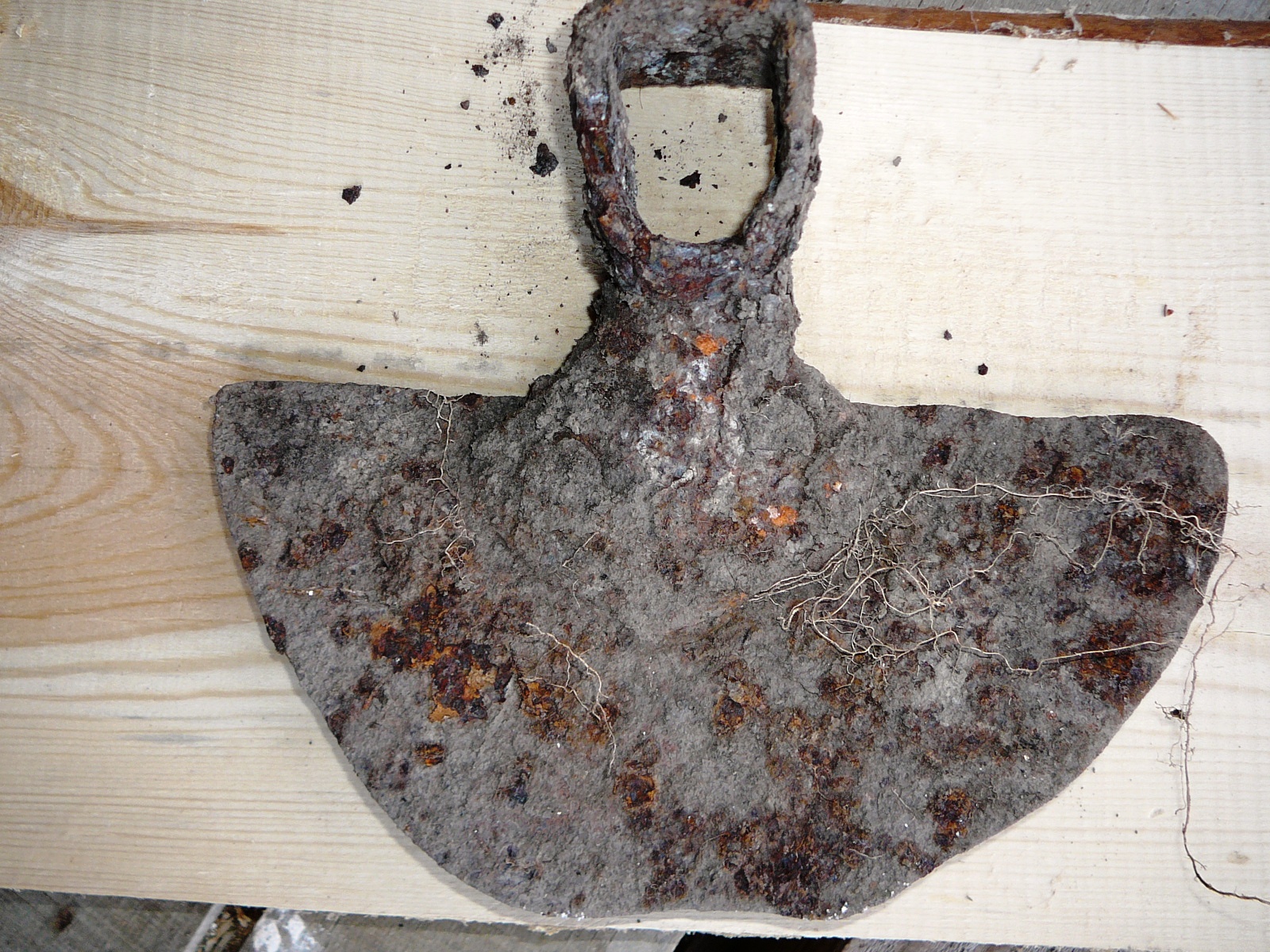

Да разнообразя малко темата.
Няколко артефакта които намерих в последно време, ровичкайки около къщата.
Керемида с афтограф от съседното село Каменица.
Пафта на която теглих една кирка.
И древно сечиво :)
Иначе, вече съм събрал прилична колекция, но дано не изчезне, докато и дойде времето да се инсталира.

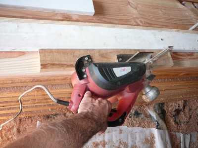

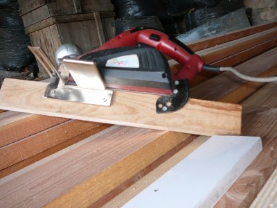

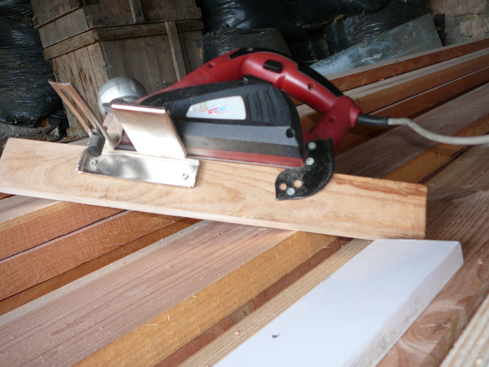

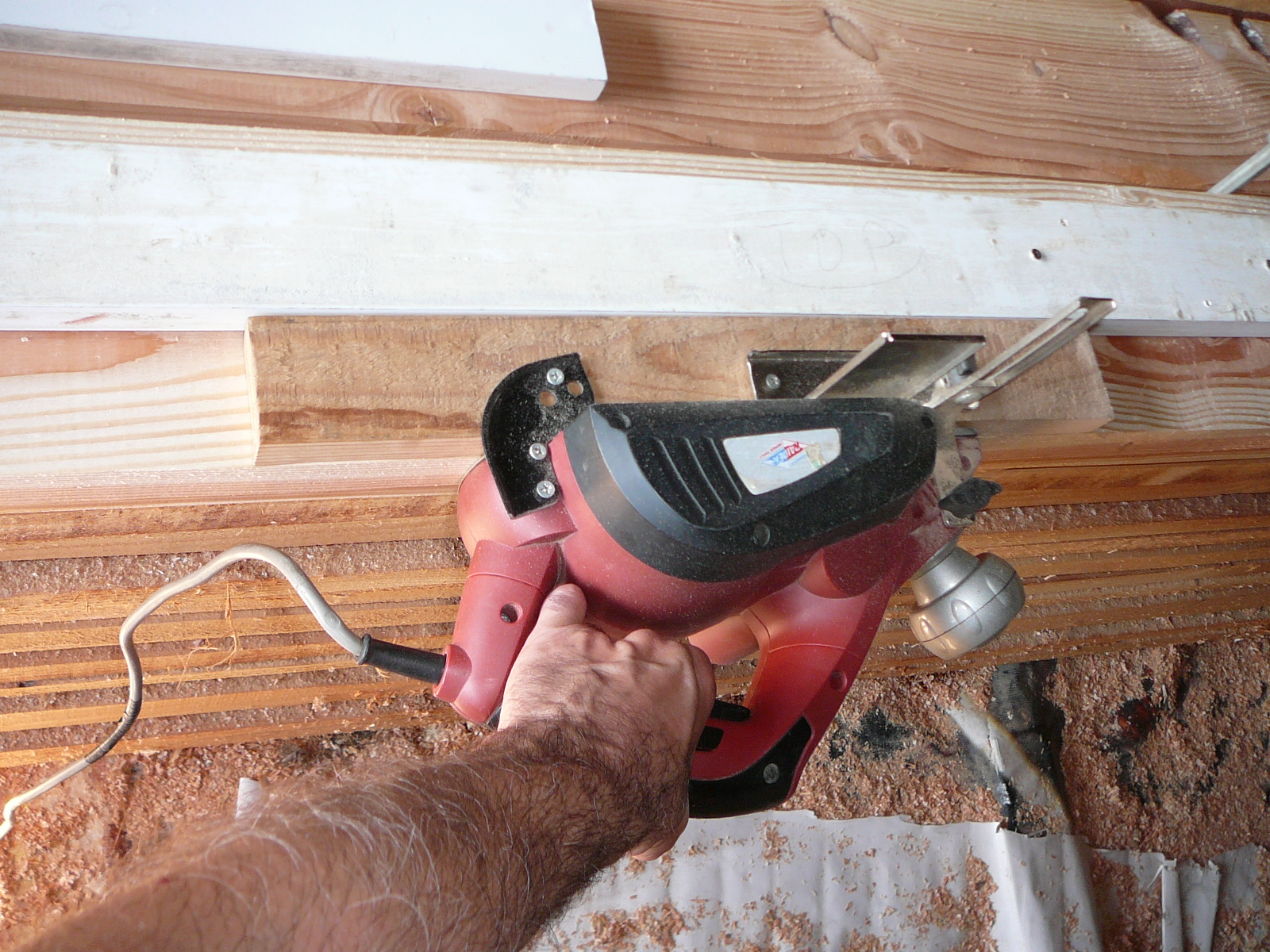

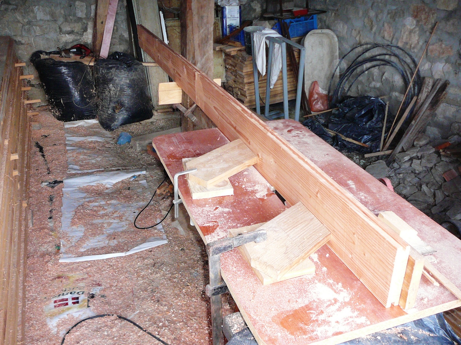

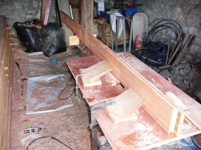

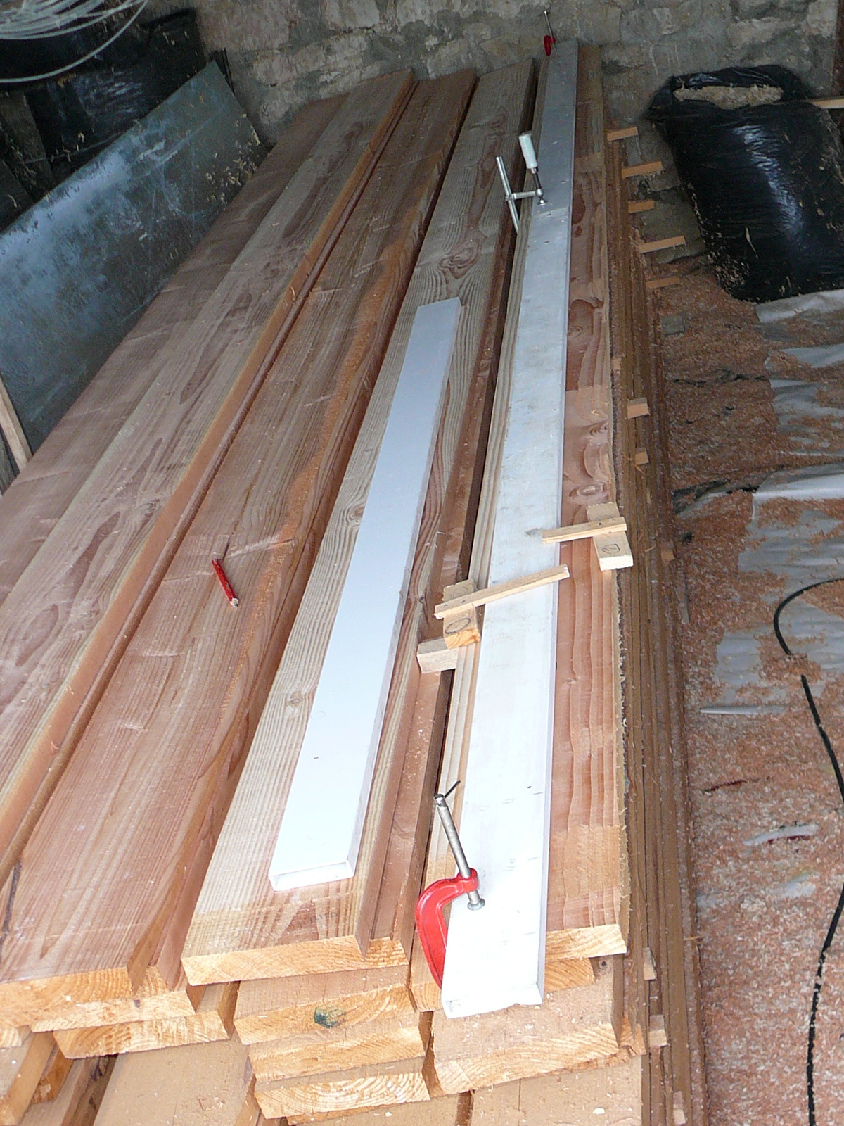

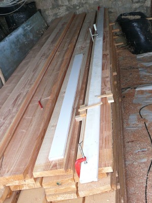

Експеримента продължава.
Както споменах, захванах се с дюшемето.
Много сръткава работа, заради полевите условия. Голяма хамалогия, напред-назад. :-D
Първо минавам талпата през щрайхмус. Още от там започват проблемите, защото талпите идват тежки за машината, и трябва да помагам на подаването с ръце.
Знам че щрайхмус не изправя, а само пдравнява, калиброва, но това е най-многото което мога да направя. За 4-метрови талпи, ще трябва професионален абрихт.
Така, след това следва изправянето страните на талпите. Разбрахте, голям абрихт няма.
За това ми дойде на акъла да се ползва линеал, като на Фесто.
Първоначалната ми идея беше да се карат с циркуляр. Но тука се проявиха слабостите на евтиния Райдър. Първо, защото карам почти по ръба, диска се гъне. И второ, ламаринента маса на циркуляра няма стабилност и подава.
Та за това минах на другия вариант, с рендето. Наложи се само да му напрвя филунг, защото оригинала е само подобие на филунг.
От снимките, схващатекаква е идеята ми.
Рендосвайки, не се доверявам само на линеала, а проверявам и с мастар, защото особенно чеповете, винаги правят бабуна, и трябва да се повтарят и потретват.
Гоня някъде около 1 мм просвет, за по-добро нямам сили да го изпипвам.
Ще видя при монтажа, ако случайно идват изпъкналост с-у изпъкналост, малко допълнително напасване.
И накрая фрезоване на нутовете. Решл съм и двете страни да са с нут, защото имам само такава 10мм фреза. А перото ще е чуждо парче 10мм шперплат. Сигурно ще ми изиграе номер, защото предполагам ще влиза много плътно и трудно.
И ориентацията на фладера. За дюшеме, правилния начин бил, погледнато отпред, дъгата на годишните кръгове да сочи с изпъкналоста на горе. Прочетох го в книга, превод от немски.
За сега, това е.
