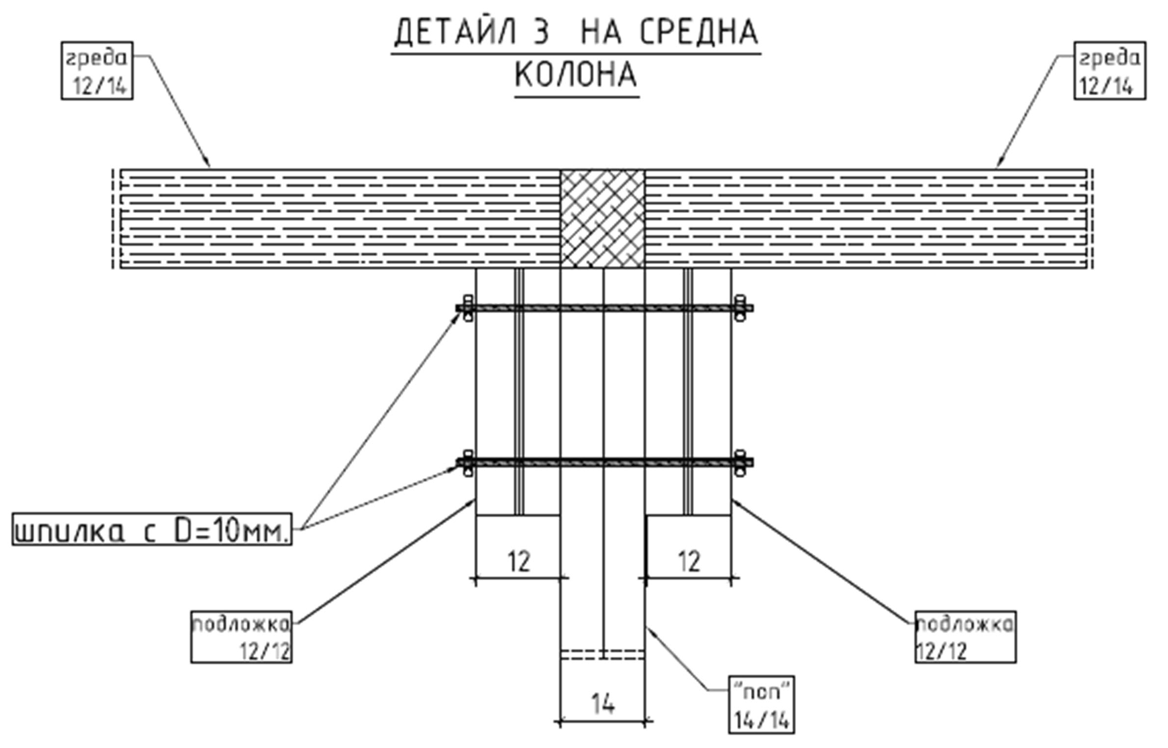

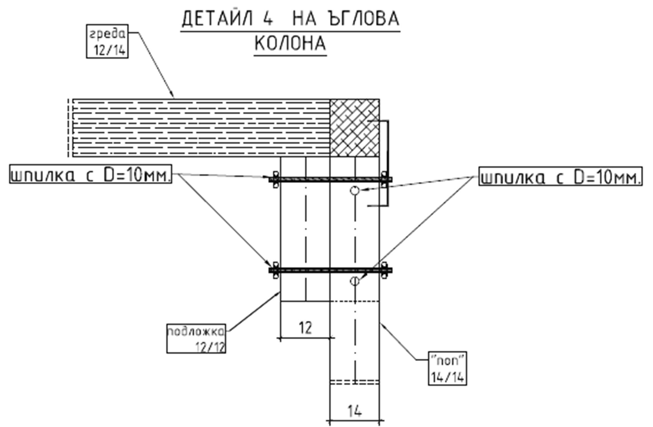

BLUEPUPIL - майстор

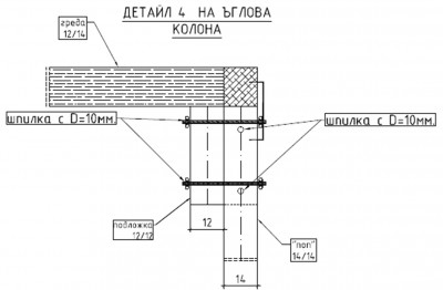

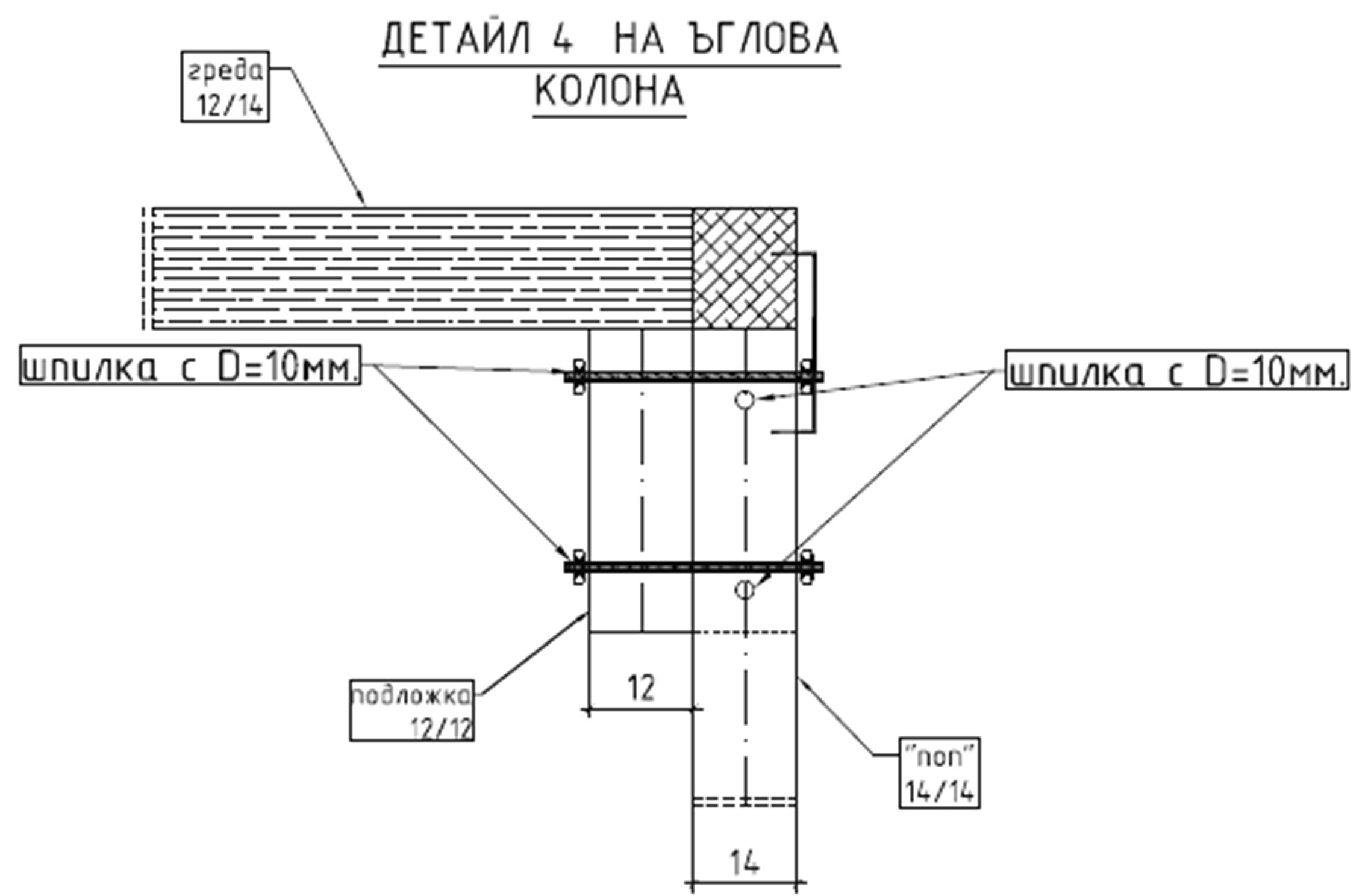

Както се вижда от проекта, за избягване на
типичното точково натоварване на плочата са
налице, както предположих, подложни греди.
Тук правя намигване към schuldiner с думите,
че единичната „възглавница“ е обърната
конзола и нейното приложение се ограничава
за сметка на подложните (цели) греди, както
е в проекта. И се съгласявам с Schuldiner, че
при 18см плоча, нещата са песен. Най-вероятно
тя е с полезен товар от 150кг/м2. Но такъв тип
плочи (тавански/покривни) може да са и с
100кг/м2., тогава казаното от мен за ст. греди,
може да се окаже по-разумното решение, при
използваемо таванско. Да не говорим, че БГ
нормите допускат (при определени условия)
за плоски покриви нормативния товар да е
50кг/м2 (отделно снега), тогава монтажа на
Фотоволтаични системи (20кг/м2) няма как
да мине без ст. „скара“.

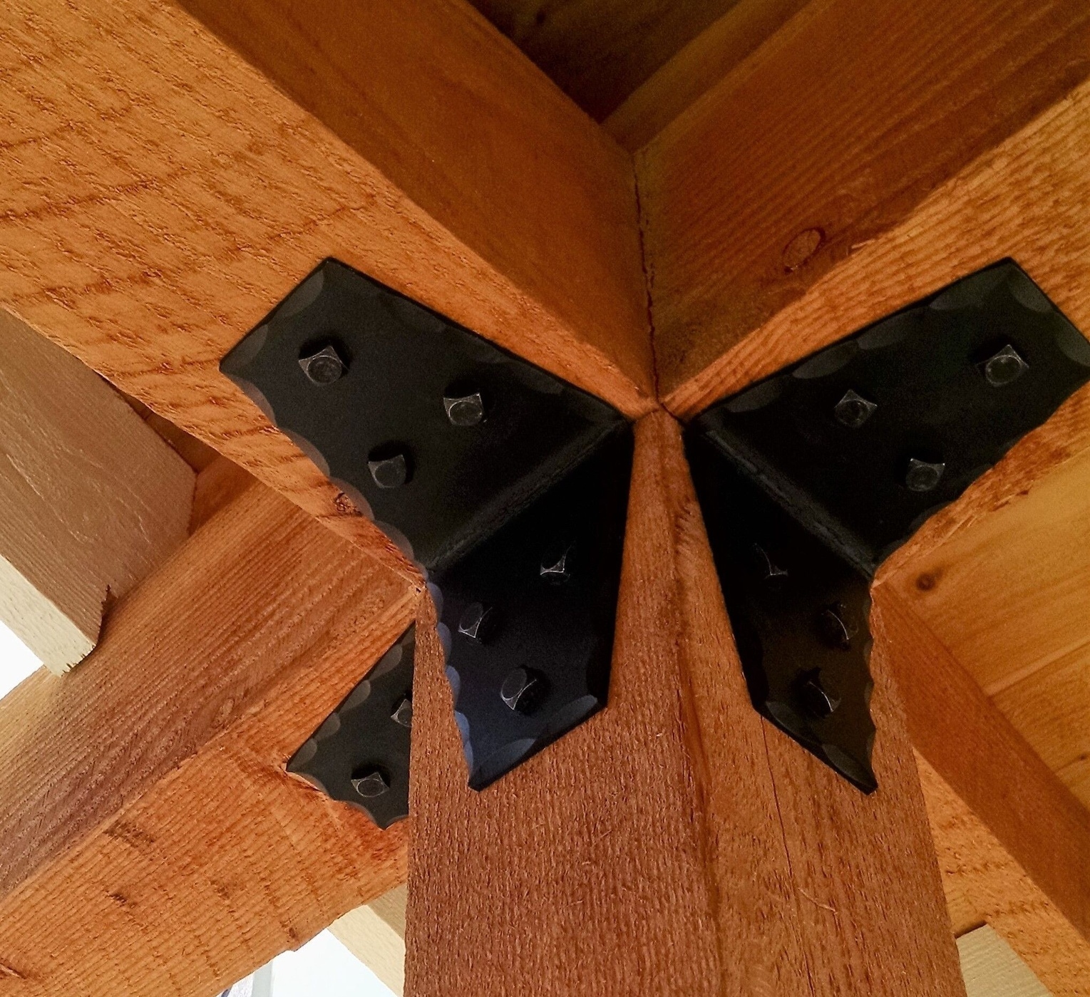

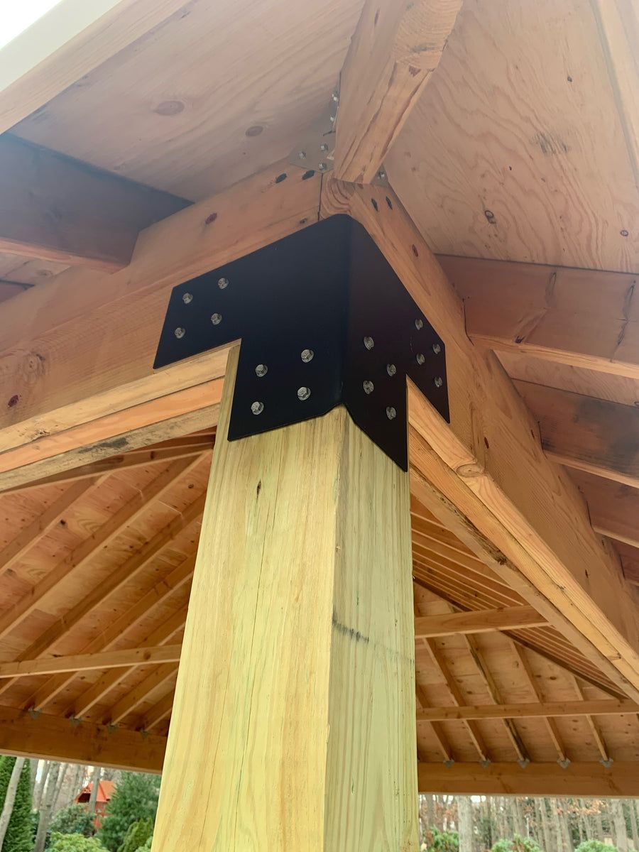

Не препоръчвам употребата на „метални скоби“.
Има чудесни планки/шини. Не съм съгласен
със следните два детайла:
Препоръчвам поповете на слязат до долу т.е.
удвояване и утрояване. Там където има
проблем със стъпването на подовата греда се
прави обърнато „А“. И последен вариант ст.
поп с долна планка (да не се вреже в
подложната греда) и горно уширение тип „Т“.
BLUEPUPIL - майстор
schuldiner - майстор
Приемам "намигването", да не навлизаме чак в такива подробности...
Въпросните детайли ги изпълнявам 1:1 визуално, но не можеш ме накара да подпра само на патерицата. Ако не явно, ще го направя скрито - двете греди с изрязано перо да влизат по 2-3 см в 14-ката, съответно толкова да стъпват и на стълба. Отвън няма да си личи :)
Тез ъглови профили са голям @й ако не са абсолютно точно по размера. Значи само фасониран материал, което си е ограничение.

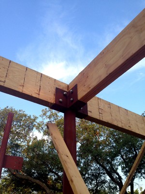

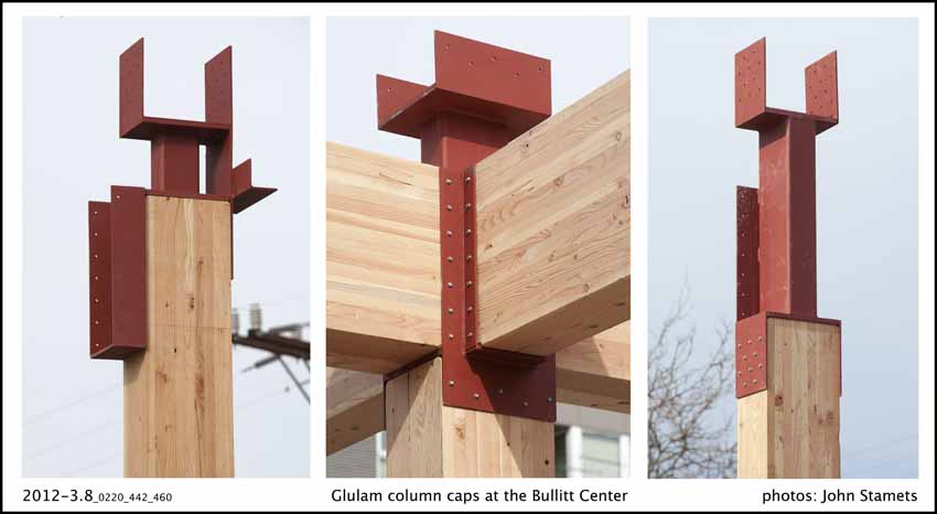

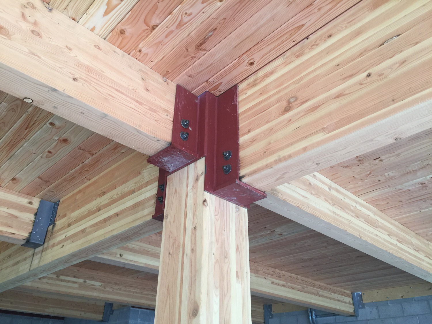

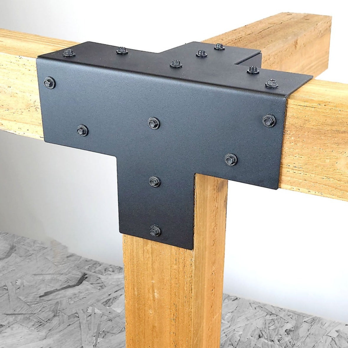

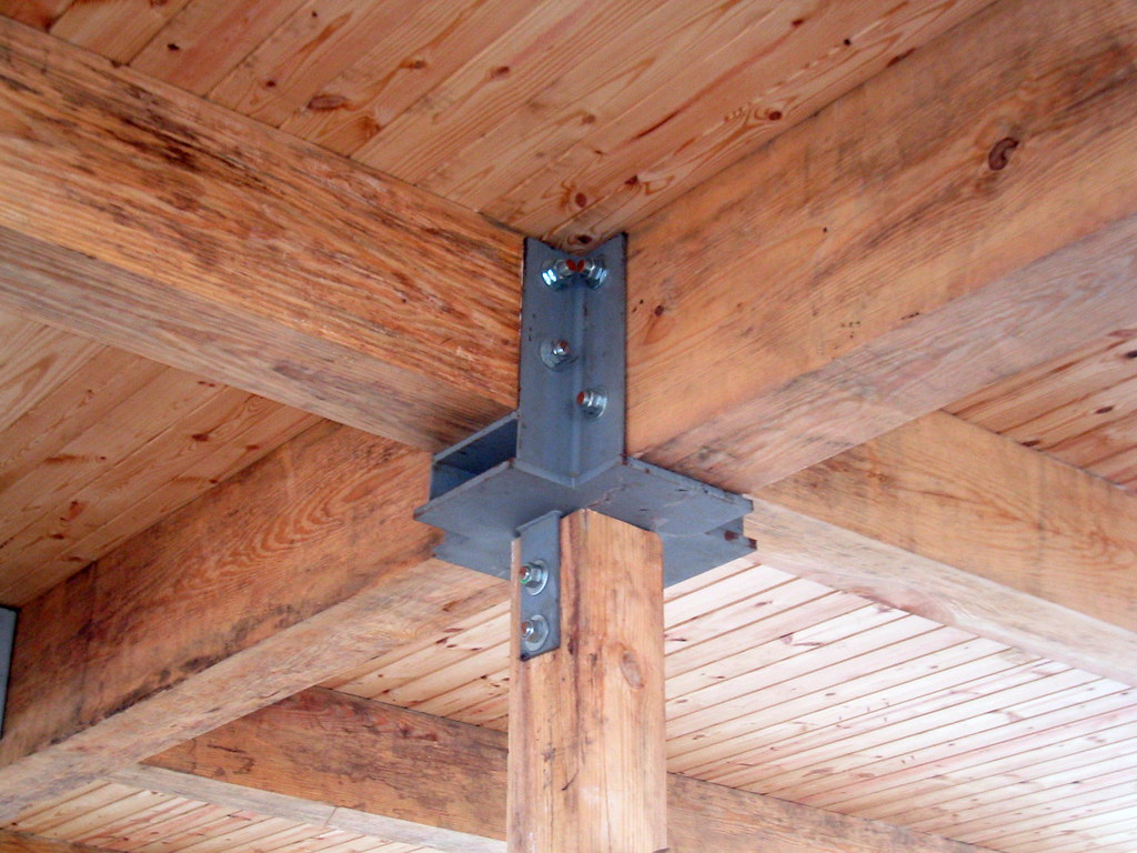

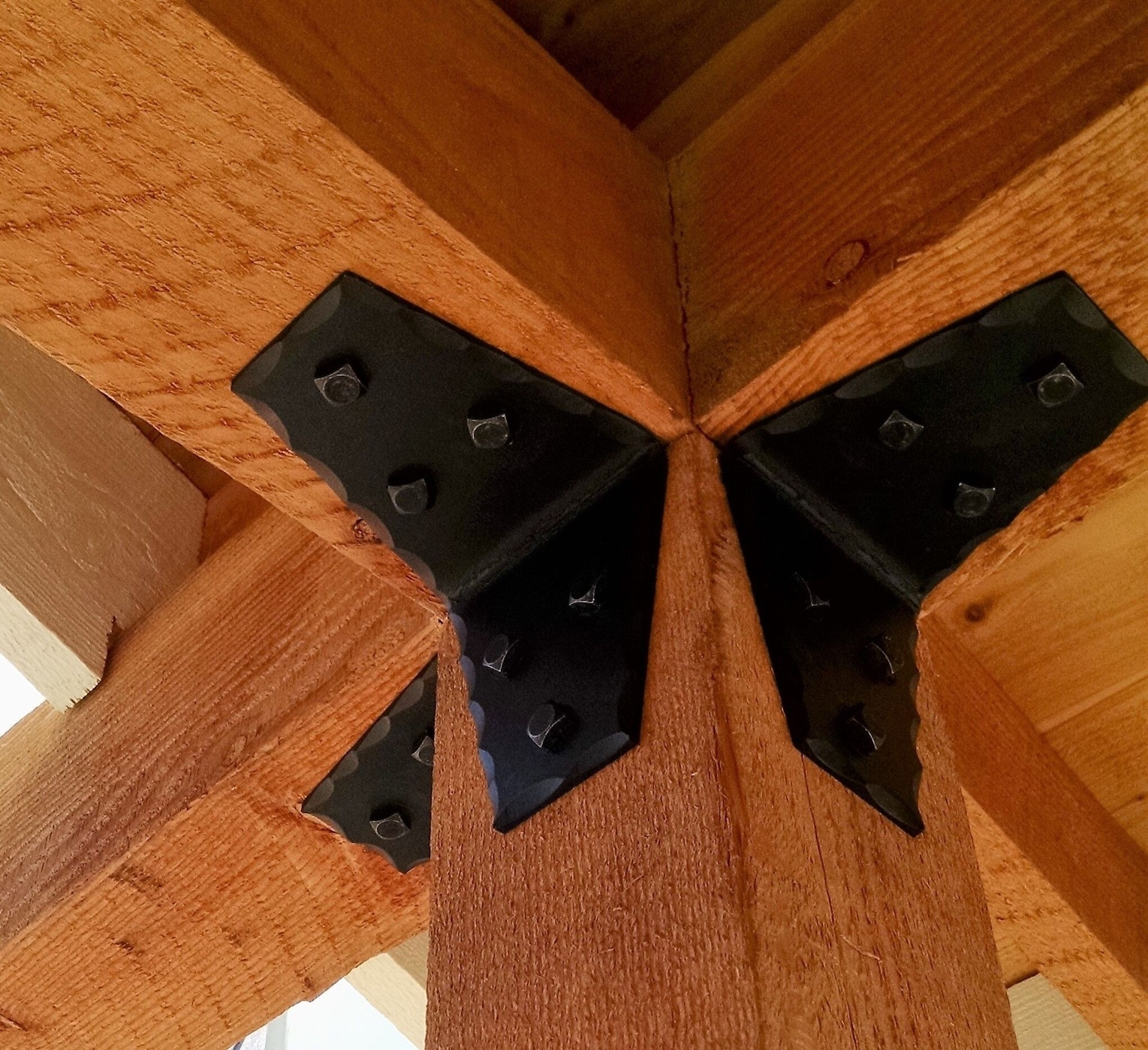

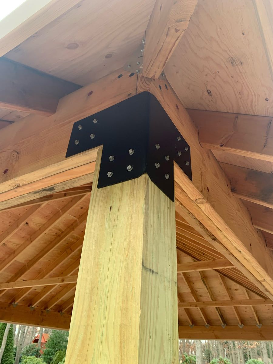

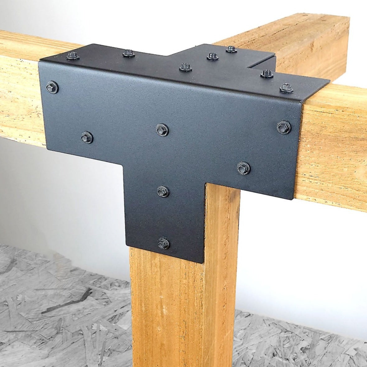

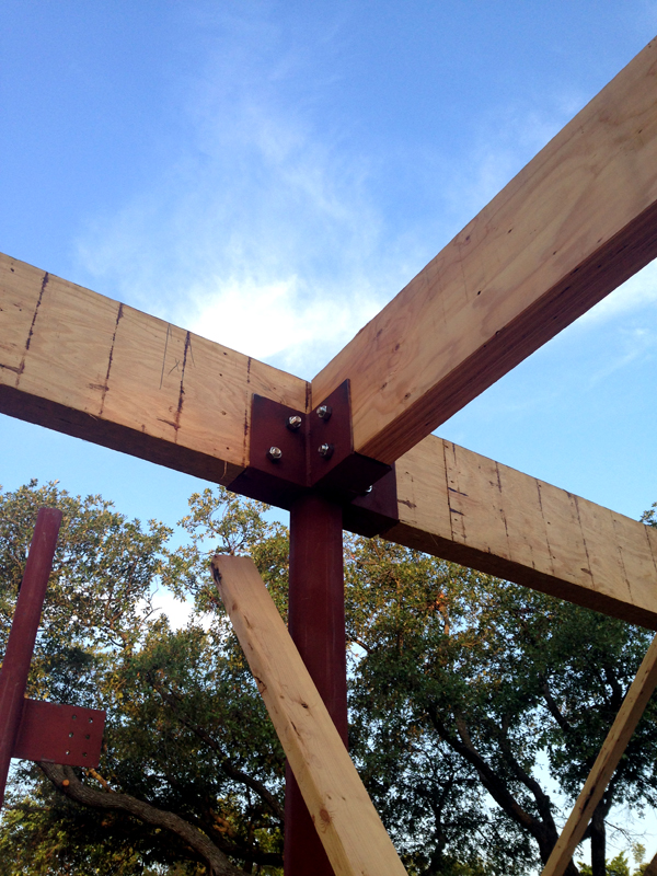

BLUEPUPIL - майстор
Изцяло дървените връзки, заимствани от
дърводелството се провалиха и останаха
в историята, особено в сеизмични райони.
Няма нищо лошо да се зарязва, но трябват
греди с големи сечения, което е скъпо и
непрактично.
При дървения покрив са решени почти
всички проблеми с изключение на един,
връзките. И най-вече стъпването на 2,3
или 4 греди на един поп.

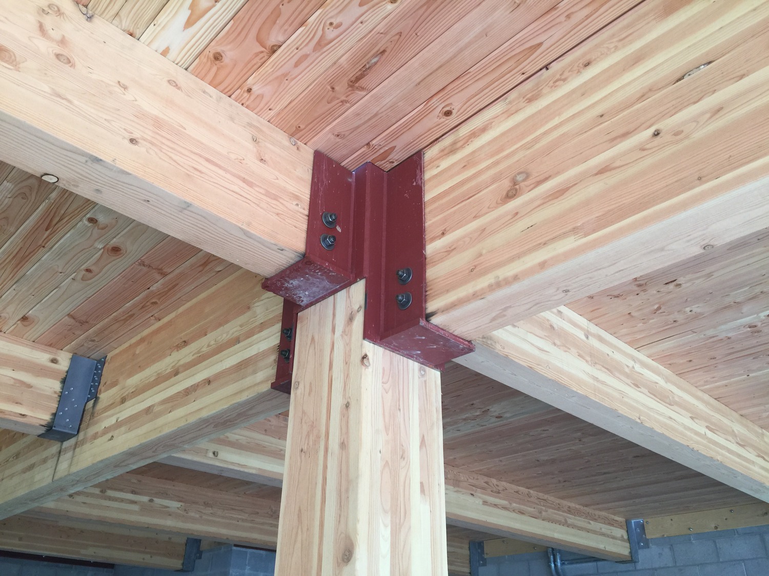

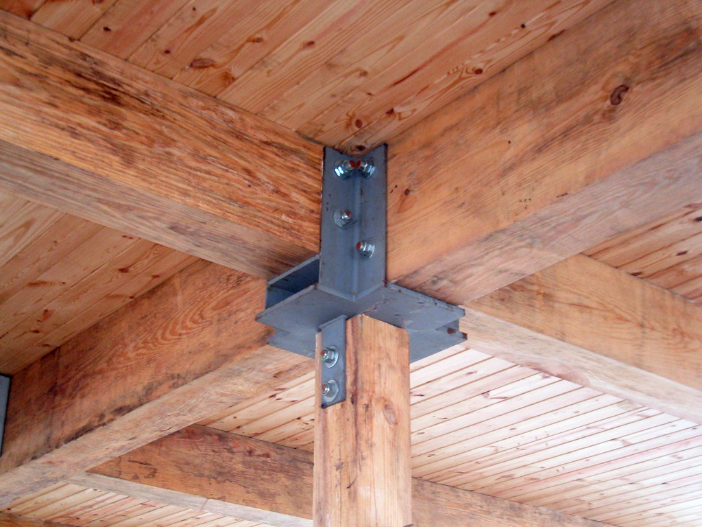

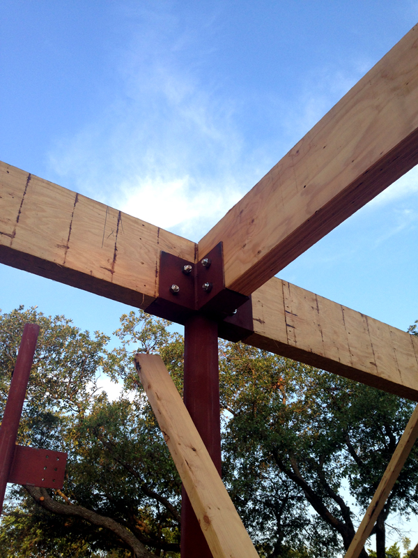

ср май 03, 2023 5:39 pmschuldiner написа:
Затворените и „П“ образните, особено
тези с по-дълги рамена са за закоравяване
и предаване на момент. В случая това не
е необходимо. Отворения („Г“ образен)
тип не изисква дървен материал с прецизни
размери. Комбинацията между странични и
долни „Г“ образни планки (шини) е лесна
за изпълнение и всеки заварчик може да
Ви ги направи при липса на преса. Да не
говорим, че могат да се ползват и готови
винкели към които се заваряват ламарина
(3мм) или шини.
Събирате ст. елементи от долните две
снимки в едно.
Като втори вариант остава долните „Г“
образни да се сложат странично. Както
е на долната снимка и видеото.
Почти не ползвам мебелни сглобки, така че не ги защитавам, но просто не е вярно, че изцяло дървените връзки са се провалили и са останали в историята. Истината е, че са трудоемки, искат много умения и отличен дървен материал, което ги прави /не/оправдано скъпи. Въобще не са за т. нар. масово строителство.
Между другото, при по-критичен прочит в твоите снимки има много недоразумения... Любимо ми е укрепването на маията след столицата на снимка А1. Друго недопустимо, според мен, е крепежите да са само на 1-2 см от края на гредата. При чама влакната са ясно изразени и успоредни, та сцепване дори след пробиване е мнооого вероятно. Но да не флуудваме повече... на коментирания покрив могат да се монтират колкото е необходимо попове. Не е задължително три-четири греди да стъпват на един поп. При необитаем каратаван стандартно, дори вече не се замислям, билният поп е дублиран и към двете маии, като допълнителните са завъртяни на 45 градуса, за да е по-лесно пасването на зареза по наклона. Самите маии ги дялкам колкото да паснат една към друга, към пояса и поповете са в пълна височина. И , естествено, никога не зарязвам нито ребрата, нито маията при столицата към стрехата.
На колегата на чертежа това, което трябва да се коментира с проектанта /другото може да се скрие :-D / е ветрилообразният монтаж на последните ребра към ъглите. Съмнително като естетика, ако остане открита стрехата и още по-съмнително за изпълнение в 90% от случаите.
Като се загледах в описанието, видях любимите ми "скоби Ф10 - 40 бр." Вместо тях 100 бр. винтове торнадо 6х160 ще свършат по-добра работа https://www.google.bg/url?sa=i&url=http ... AdAAAAABAJ
Гипсокартон на два пласта над жил. помещения противопожарна мярка ли е? Някак не мога да си представя какво искат...
skostadinov - специалист
чет май 04, 2023 2:08 pmschuldiner написа:
Флуудвайте си колкото ви е кеф. Аз от все спор и всеки коментар научавам по нещо, така че за мен всичко е полезно :)
Относно необитаемия таван. Със сигурност няма да е обитаем, така че определено може да се подпира колкото е необходимо.
Относно стрехите - със сигурност нямам намерение да ги оставям видими. Тоест отдолу ще са затворени или с някакъв aqua панел и после мазилка или с някаква друга обшивка, която да пасне на цялостния екстериор на къщата (още не сме го мислили, кое как ще изглежда отвън точно)
Относно тези фиби - и аз като ги видя ми се пре.... ако трябва да бъда честен. Изобщо не съм обърнал внимание. По принцип за покрива нямам притеснения дали ще се изпълни добре. Изпълнителя с който се договорихме е доверен човек и доста съвестен. Баща ми също има дост абогат опит с покриви, така че смятам ще ог направят здраво и красиво :)
Относно този гипсокартон. - Ако трябва да бъда честен изобщо не се бях зачел. За чий х...е писано това един бог знае. И аз не мога да си го представя изобщо. Вероятно е поредното безумно изискване по някаква норматива. При положение, че тавана ще е необитаем и няма да има видима част към жилищните части, някак не виждам как ще дам толкова излишни пари да обшивам всичко с картон отдолу. Не мисля, че някой от приемателната комисуя ще се качва на тавана да гледа покрива :)
