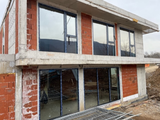

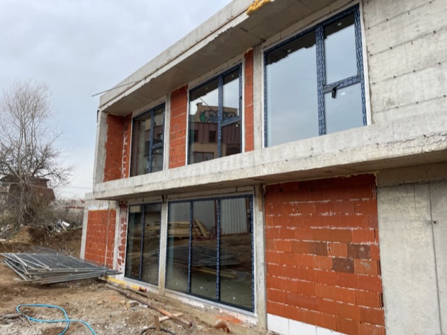

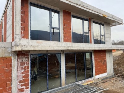

Идвам да покажа снимки на остъклената фасада:

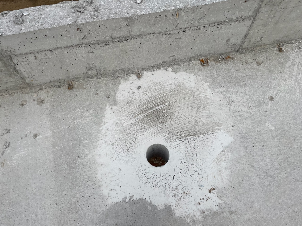

Вчера разпробиха и отворите за улуците, а на едната снимка по-горе се вижда и временното отводняване на покрива :-)
Започнаха и иззиждането на вентилационните отвори:

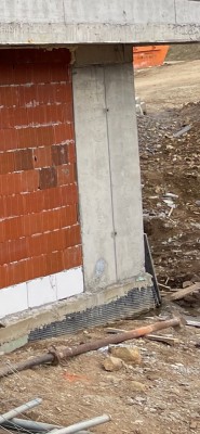

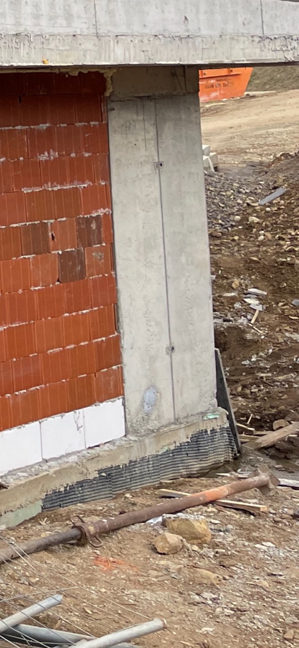

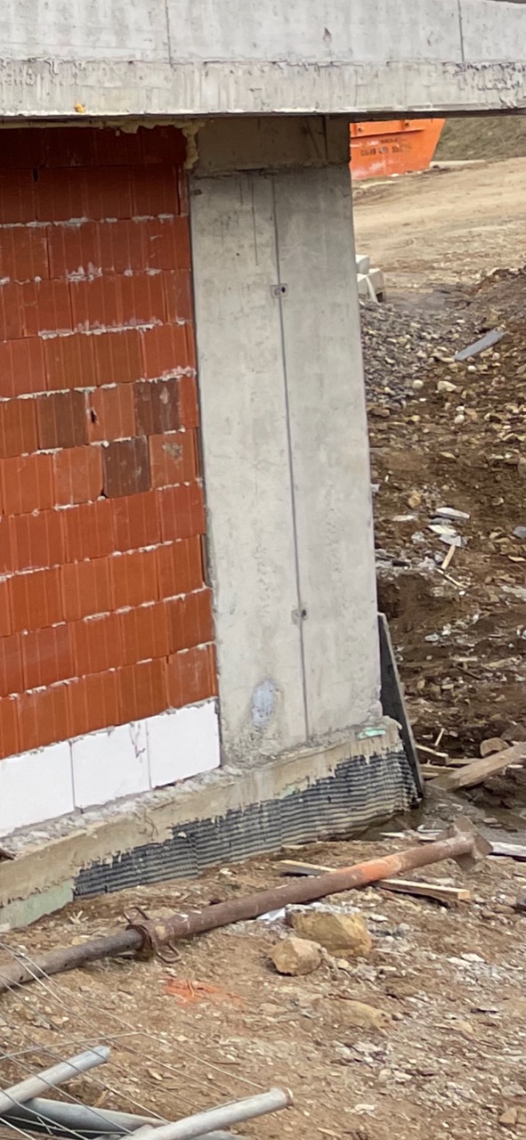

Ще умуваме утре как да задигнем хидрото от фундамента до газобетона и по-скоро как да оправим тая поразия от предишния строител:
Казуса е, че с преналиването на плочата са заляли битумната хидроизолация и фибрана…. Къртене на бетон, чоплене на фибран и наставяне на газопламъчното не е вариант :-/
Мислех си за “отлепване” на дренажната мембрана, циментово хидро от фибрана към газобетона нагоре… после за защита на циментовото хидро фибран за цокъл и отгоре нова дренажна мембрана…

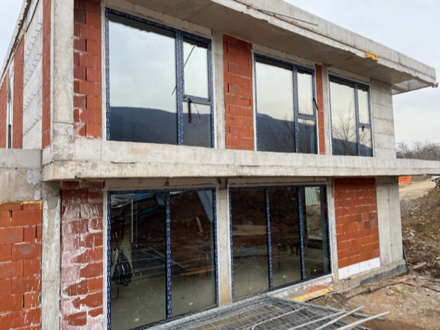

Деси, каква е дограмата и каква е причината отваряемите да са до половината (предполагам е или дизайнерско решение или нещо свързано със сигурността на малките).

kozl - майстор
ср мар 22, 2023 12:19 pmkivanov написа:
Аз па предполагам, че долната половина на дограмата служи за парапет, като вътрешното стъкло в стъклопакета е триплекс. Обаче по същата логика неотваряемото цялото трябва да има триплекс в стъклопакета.
Това за горния етаж. На партера няма такова изискване.
Но ако има тераса с парапет, това не е необходимост.
