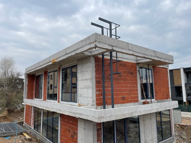

@MamaMy - не работя домакиня, но тук поне съм се подсигурила с миенето на прозорците да ми е удобно и да имам достъп до всички, без да ми трябва вишка :-) ще видим в реалността как ще е…
@kivanov - идеята е точно която @kozl е посочил - парапет, по-принцип никой няма работа на тая “тераса” и за да не я заграждам, това беше решението :-)
@kozl - всички неотваряеми и на двата етажа са с триплекс, а долу даже две от големите отваряеми са с триплекс заради размера си

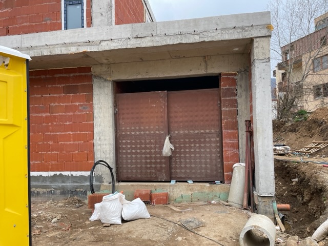

Казуса е, че с преналиването на плочата са заляли битумната хидроизолация и фибрана…. Къртене на бетон, чоплене на фибран и наставяне на газопламъчното не е вариант :-/
Мислех си за “отлепване” на дренажната мембрана, циментово хидро от фибрана към газобетона нагоре… после за защита на циментовото хидро фибран за цокъл и отгоре нова дренажна мембрана…
Това дето не е вариант е най-сигурния начин. Другото е компромис.
За какво е дренажхата мебрана нагоре? Стените под земя трябва да са бетонови.
Ако има стени под нивото на терена, които не са бетонови - това е един компромис и несъединената хидроизолация от основите към тези стени - втори компромис.
Това е моето виждане.
Но пък живота е низ от компромиси :?

@kozl - няма небетонови стени под терена. Знам, че е компромис с къртенето, обаче ще е страшен гърч и много риск с дограмите. Газопламъчно пък, абсурд …
По-принцип няма логика в задигането на дренажната мембрана над първия ред зид, идеята е да се въстанови по периметъра на плочата….

За да спреш капилярното проникване е достатъчно да хидроизолираш итонга плюс ръбчето, което се е получило от изливането на бетона. Не го мисли, не е проблем.
Аз бих го направил с рулонна битумна до първия ред зидария, надолу през бетона и да виси над фибрана 20-30 см и после да се затисне от насипа.

За хидрото се уговорихме със строителя за Mapei Planiseal 288, двукомпонентно. Ще го полагат с мрежа с леко застъпване на ръба на керамиката, ръбчето на плочата и надолу до където могат да замажат. След ден-два отгоре му се лепи фибрана, с някакви леки дюбелчета само във фибрана закачам мембраната да е 5 см над кота 0 и засипваме…. Дружно ще се молим да няма драма 🫣

По принцип гоним правило хидроизолацията 20 см над терена по стените, а отгоре захлупена с топлоизолация XPS.
За дограмата на партера щеше да е добре хидроизолационната обработка на долния профил да се слепи с хидроизолацията по стената.
Цокъла има ли го оформен като видимо подчертан или не, се атакува от отразените от рикошета дъждовни капки на височина към 50 см. А
Освен омокрянето на цокъла ако до него е земя и кал ще се полепи по стената.
Та от значение е и как ще се оформи пространството пред долната ивица на сградата. Дали ще събира вода, как ще я отвежда или ще действа като дренаж.
Dessie - специалист
Изключвайки белята на строителя, точно така ще стане - хидроизолация на 30 см нагоре от кота терен и 20 от прозорци. Захлупва се с фибран - в областта на прозорците - до тяхното ниво, в областта на стените на 40 см. Около къщата ще има бетонови пътеки с наклон за отвеждане на водата, отделно дренаж е изпълнен, но все още не е заустен.
За хидрото покрай дограмата - ако леко подмажат лепенката от вън на 4-5 см ок ли е? Малко по-късно като отида ще пусна снимка…

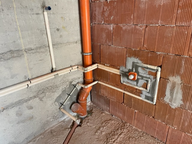

Ето и малко снимки:
