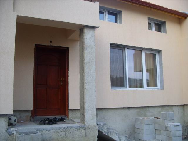

Междувременно преди дъждовете успяха да замажат със силиконовата мазилка около 75-80% от фасадата.
Ще има снимки когато светне слънце, че сега вали.
Останалите 20% са шпакловани и готови и те за грунд и мазилка, но ми трябва светъл период от поне 3-4 хубави дни да се осушат преди това.

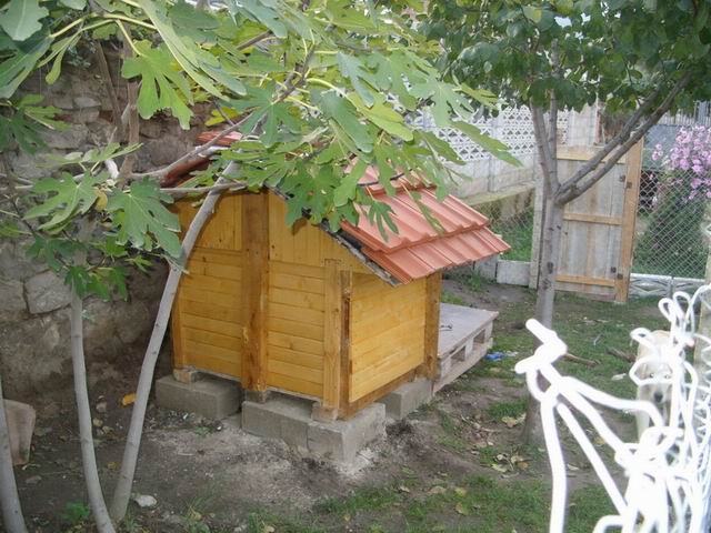

Същевременно действам по колибката на кучето.
Тук вече бумащина и акт 16 не ми трябва :-D
Грубия строеж е готов, следва ТИ,облицовка и ВУ лак на Оргахим (остана от сачака)
2 стени вече са ТИ с 5-ца фибран и вагонна шарка двустранно.
Да не съм чул вече някой форумец да споменава 2 или 3 см изолация. :evil:
Веднага ще му дам за пример кучето :-D

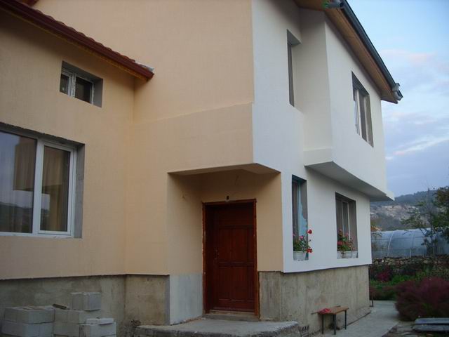

ТИ (без цоклите) е завършена вече
На 2 етажната къща навсякъде е бяла силиконова мазилка, а западната и фасада и едноетажната са изцяло в много светло бежаво.
Не съм любител на тъмните краски.
Преливат се почти 2-та цвята 1 в друг, така че съм доволен от крайния резултат.
Смятам че клинкера по прозорците ще стои еднакво добре навсякъде.
Единствено 1-я етаж откъм градината е без мазилка, там смятам да го облицовам догоре нацяло
Изобщо напролет ме чакат около 60-65 м2 цокли и облицовки.
Живот и здраве - ще се справим и с това предизвикателство.
Няма ли скеле - не ми трябват и майстори.
Какво питате - за калкулацията ли ?
Общо са 5850 лева за материали и 4000 лв труд.
Като извадя около 1000 лв за труд и материали за сачака остават 8 850 лв за 200м2 ТИ или 44 лв/м2
Тоест - долу горе колкото и предвиждах че ще ми излезе няколко страници по-напред.

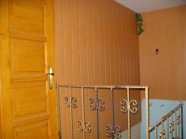

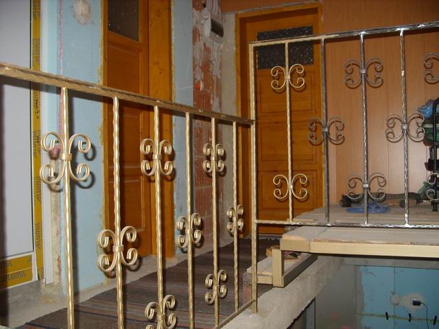

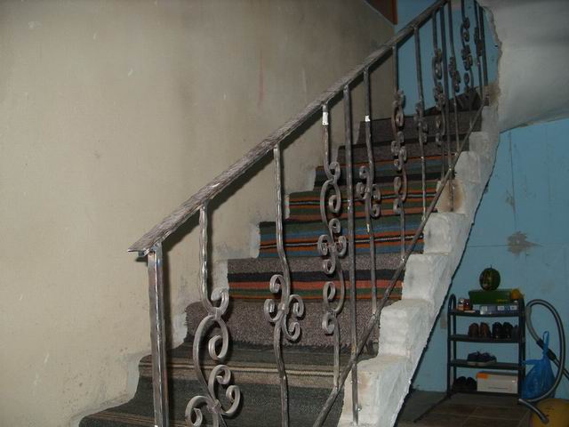

А междувременно си харесахме малко ковано желязо с жената и сложихме и парапетите.
Следва да взема и дървени ръкохватки да монтирам.
Сега ще се изредят няколко тука да ме убеждават че е правилно първо да да се сложат стъпалата и след това парапета, но не мисля така.
Поне не и в моя случай, понеже настилката ще се забави доста докато се разнасят материали и мръсотия за направата на таванската стая и механата в мазата.
А безопасността си изисква парапет да има, още повече че вече живея там.
Залепихме с жена ми и част от МДФ панелите в коридора. За целта както бях казал ползвах Церезит СТ 84 пяна за изолация да ги лепя към фибрана.
Никакви дървени скари, коване и тем подобни.
Впечатленията ми са чудесни, става бързо и здраво. :!:
Еее, на едната снимка се вижда че съм залепил и 1 изкуствено цвете в ъгъла, ама какво да правя като не можах да напасна там профилните ъгълчета, а и ми беше писнало, аче беше минало и ракиено време тогава. :evil:
Ама не може всичко да е стилно, перфектни неща няма, малко кич в едно ъгълче - голяма работа...колкото и да мрънкаше жената :cool:

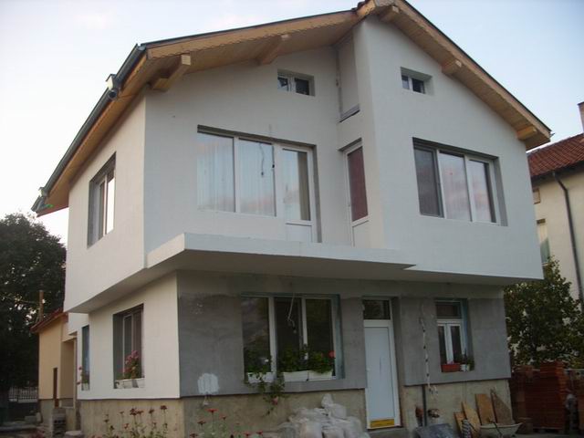

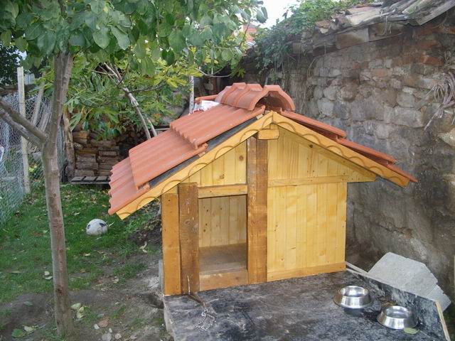

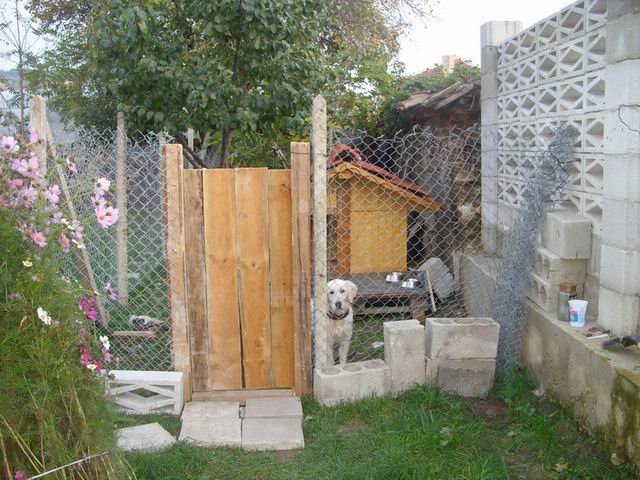

Както обещах - ето и къща N 3, издадена в експлоатация на 100 % направи си сам.
Успях да я завърша миналия Петък,точно когато и майсторите свършиха с ТИ
Така че кучо и той стана новодомец 2 седмици след нас.
2 дена след него привикахме и тъщата, така че вече съм спокоен когато съм в чужбина както сега. :wink:
По-нататък ще има и по-естетична ограда и други "ъпгрейди", но това е засега. Все пак поне е топлоизолиран по-добре от 90% от жилищата за хора в БГ :-D
Не ми стигна 1 капак за мини Тондах покрива :evil:

Идея за "ъпгрейд" на къща №3.
Гъвкава завеса на входа, например от гума, та зимата да не влиза студено вътре, нещо подобно но това, което слагат хамериканците на отвора на вратата за домашни любимци.
