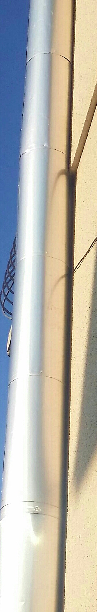

Ефективно бързо и лесно е  изолация с  вата  и  обшивка с  печатарска плака. В ОЛХ има 103×80см за 1.8лв.
10 бр. със застъпване ще покрият минимум 7метра . Поп нитове 4мм бормашинка вата и нитачка. 10 метра комин ф200 с монтиране на скеле и изолиране на комина и обшивката го направихме за 6 часа. Трима души...
