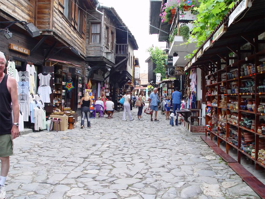

На мен ми харесва начина, по който Горан строи къщата си. :thumbs: Предпочитан е от мен пред дървено-скелетния вариант. Но и тук, както и при Аргонавт имам забележка относно ето този детайл... :) Просто къщата губи голяма част от чара си на възрожденска такава, ако липсват издяланите в специален профил крепящи греди на нивото на втория етаж. Да опаковаш бетонната плоча(като Горан) или скриеш въпросните греди(като Аргонавт) в една кутиоподобна конструкция от дъски не е удачен вариант, поне за моя вкус. При случая на Горан, бих монтирал такива гредички, под дъските :) Виждах скоро подобна реализация в някакъв затворен комплекс в Дряново. Там просто бяха варосали плочата и бяха монтирали гредички през 50-тина сантиметра(плюс дървена облицовка имитираща греда на ръба), създавайки илюзията, че те, а не бетонна плоча крепят конструкцията на втория етаж. Беше се получило много сполучливо. Вероятно Аргонавт е прав, като ми казва, че издадената част на неговия втори етаж е 80 , а не 30 см. , но все пак си мисля, че е можел да се постарае малко повечко специално относно този детайл.
Ето Саковата къща в Етъра, примерно, която ми харесва :)

Martin.P Тези гредички им казвам гергелеци предвидени са да се сложат но ме хвана зимата.По-къщата има още много детайли които не са довършени.Какво имаш предвид като казваш,че Аргонавт е можел повече да се постарае?Да ги дяла на ръка ли?

E супер тогава! :) Не се замислих, че наистина още си в процес на строеж и може да си го имал и това в предвид :2thumbs: Относно Аргонавт, доколкото виждам на снимките ги е скрил с дъски отдолу ... може и да не съм прав или да не виждам ясно, но затова дадох и този пример от Етъра на издаден доста напред еркер, който е подпрян с откоси, но и гергелеците(по нашия край гергелек викаме на нещо криво :) не знаех, че и на тези греди им се вика така) са запазени.
argonavt - специалист
Мартине , аз съм в другия край на БГ , където тези елементи не са характерни. Виж , по твоя край става.
