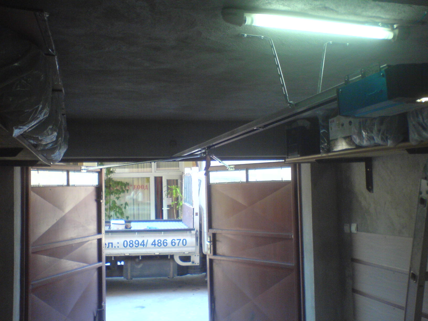

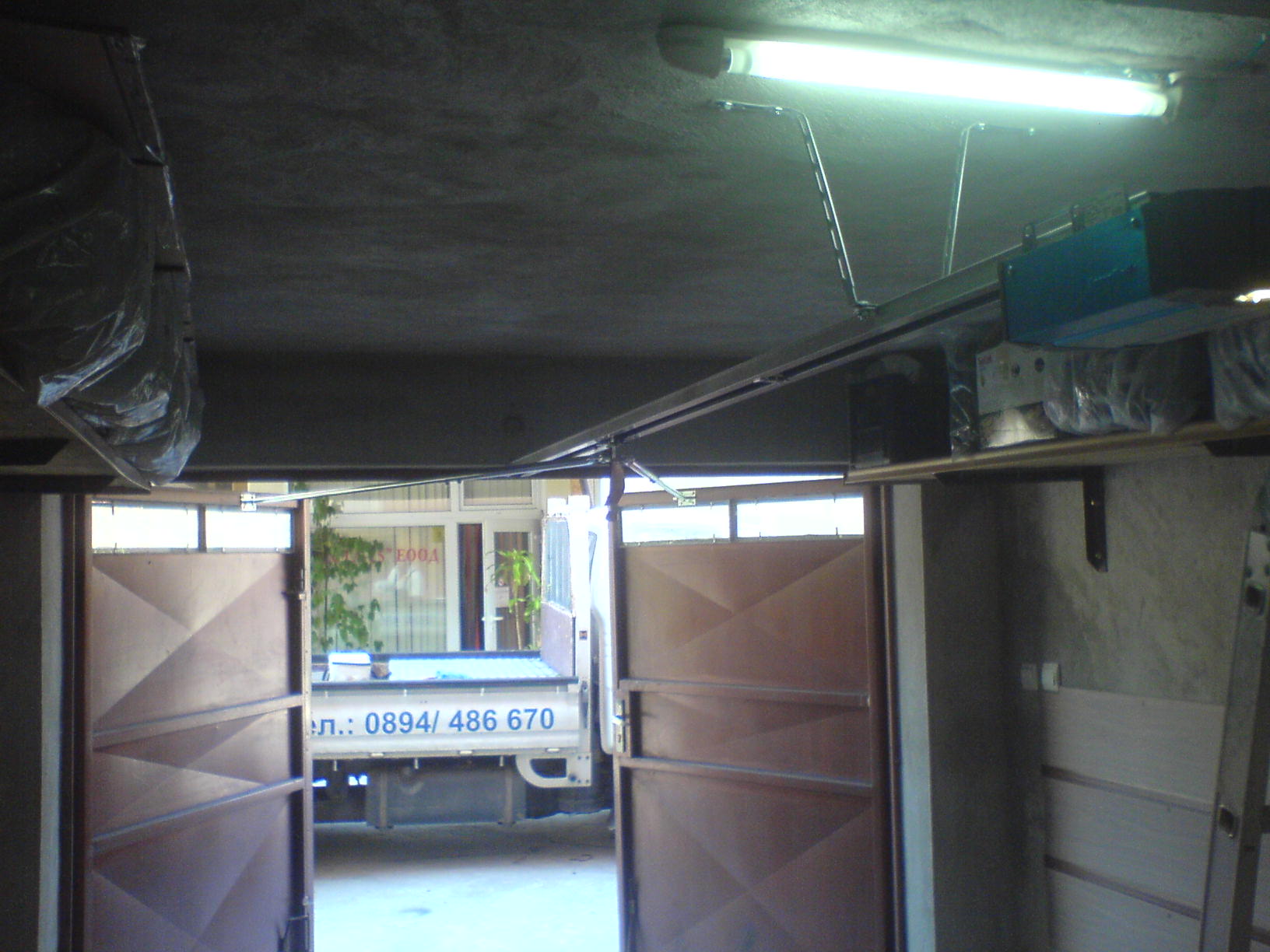

Ето го решението, приложено две снимки
DSC03086.JPG едната от реално монтирано задвижване

puh4 - специалист
Ivcho77 написа:
И като сложиш и електронно заключване си Ок.
Принципно няма смисъл от ел. брава или ел. насрещник, понеже двигателя си я държи заключена вратата, а и много усложнява. Разбира се, за решат ли да ти влизат в къщата няма кой да ги спре :sad:
VLADO66 - майстор
Правил съм ръчно заключване на моторизирана врата без спирачка с двустранно заключване, като езика при заключване натиска краен изключвател/шау-бау/ чрез който се прекъсва захранването на двигателя.
vk - специалист
Това което е показал Ivcho77 ми изглежда много добро. Така човек може да си автоматизира металните врати на гаража. Ако драснете и какви са параметрите на двигателя, както и цените , да може човек да се ориентира.
