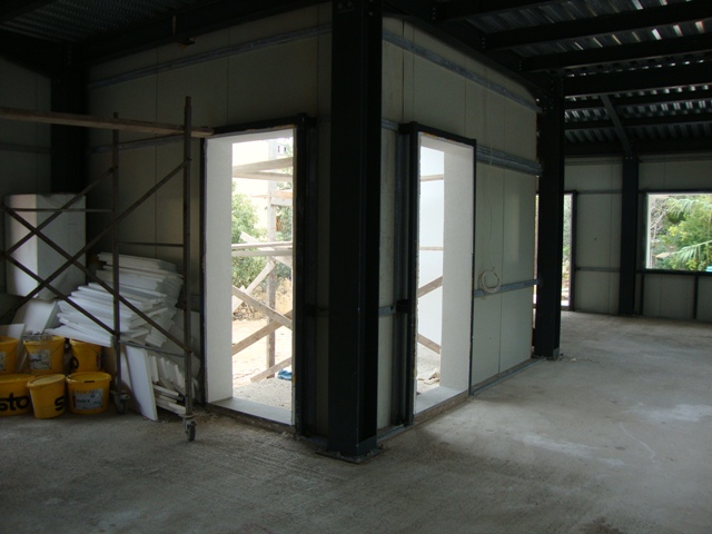

ЧефоС - специалист
Може ли да продължа с въпросите?

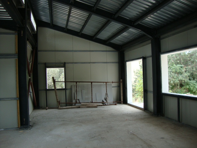

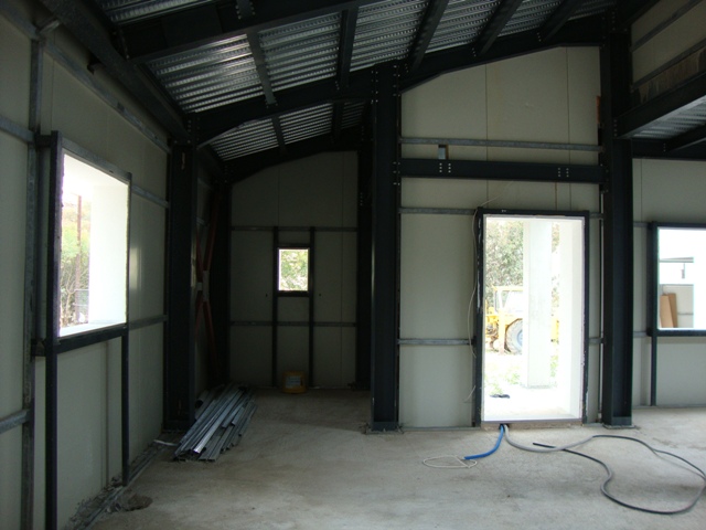

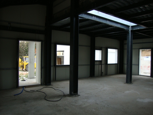

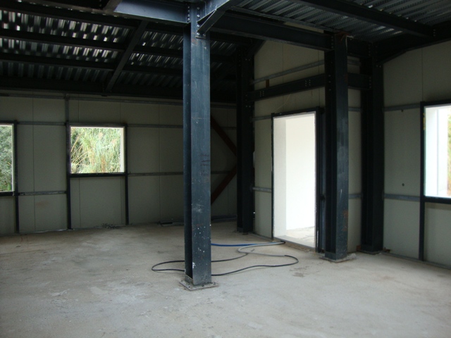

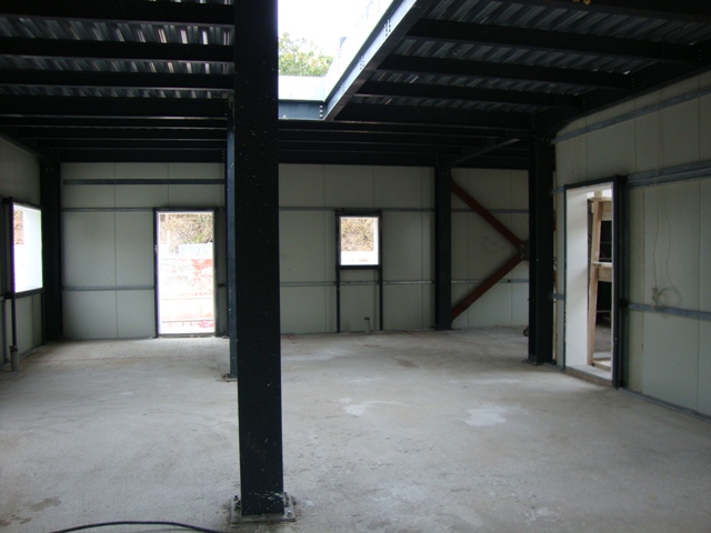

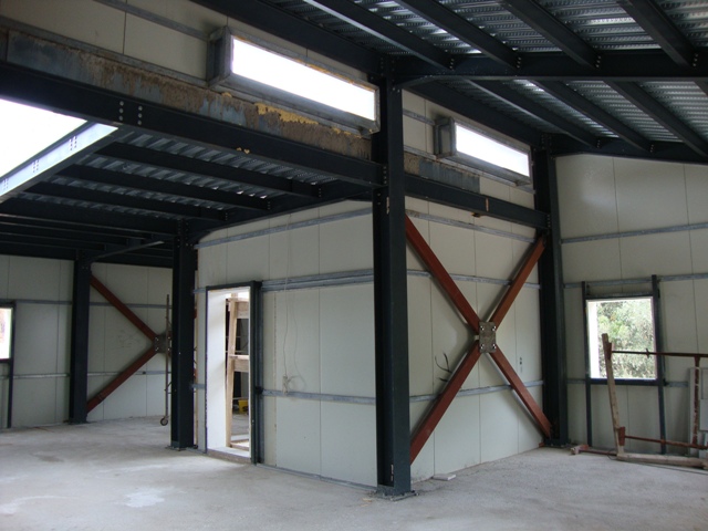

Както виждам, цялата конструкция не е укрепена на странични натоварвания. С изключение на една Х връзка. Виждам, че се разчита единствено на якостта на скрепителните елементи. А знаем, че натоварването им на малко разстояние един от друг е ОГРОМНО. Въобще, има ли проект, разигравана ли е симулативно с някоя програма против земетресения и други странични натоварвания? И как така този, който плаща, няма да се съобразява с проекта? Ако има такъв :?
Според мен, тая сграда ще рухне при едно земетресение, въпреки многократното презапасяване с метал. Даже ми се вижда и гразно като проектиране. Това го казвам с най-добри намерения.
Последен въпрос за сега. Как ще се изпълни вътрешната обшивка на стените и таваните?
И молба - не прескачай въпросите ми, и отговори на неудобните ми въпроси.
Последна промяна от ЧефоС на вт окт 12, 2010 7:16 pm, променено общо 1 път.
Илиян Илиев™ - майстор
Баце, тия какво пръскат по стените? :?
xios - специалист
щпакловката с мрежата и мазилката са пръскани с тая машина.Що се отнася до въпросите от Чефос-има повече Х връзки вижда се на снимките.Това за което питаш ще отговоря така-тук контрола е малко по голям отколкото в БГ.И тук хората работят с компютри и също има способни инженери.Ако това което виждаш ти се струва че ще падне при земетресение то всичко което е правила тази фирма до сега да се изравнило със земята.И аз като пътувам из България гледам много метални конструкции и им се чудя как стоят. Виждал съм снимките от твоята къща и също не ми харесаха много работи ама тя си е твоята и е най доброто за теб.Така е и с тази къща за собственика и. Като стигнем до стените вътре ще видим.

genkogenev - специалист
xios написа:
Не е до контрол колега , до проект и материали е работата . За контрол не може въобще да се говори - погледни на какво скеле работят , не ползват маски при нанасяне на мазилката и шлайфане с машина .
Иначе кащурката е готина с ненужно тежка конструкция .
Но всеки си има вкус .......
Поздрави и не се обиждай но ме дразнят сравнения кое как е в БГ и другаде по света .
Работя в интернационален екип от специалисти и виждам какво могат и знаят . :o
