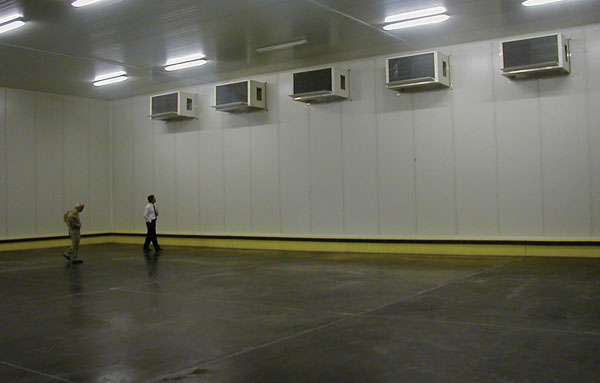

Понеже има интерес за хладилните камери и панели ще дам малко инфо надявам се да не оспамя
много темата :roll: .Като това са панели специялно за хладилни камери (не ,че неможе и за друго)

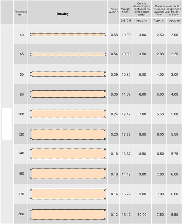

iva6ki - специалист
Данни за панела-различните дебелини с техните
характеристики

Това са хладилни панели стават и за стенни като харктеристиките
за покривните са различни(по добри на миналата страница) дебелината е масово
до 100мм като някои фирми предлагат до 120мм и включват товароносимост на кв. м

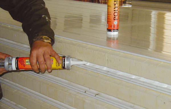

Дадения вариант от теб не е лош като можеш да добавиш обмазване на сглобката
на панела преди монтиране с полиуретанов салам като допълнителна защита и не си
спестявай калотките мног майстори грешат че са излишни.Слага се самонарезен винт/
шайба с неопрен и после калотката с която се постига равномерното притягане на сглобката.
