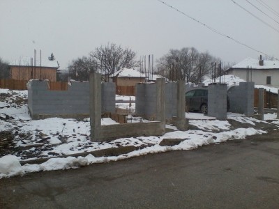

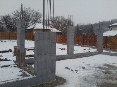

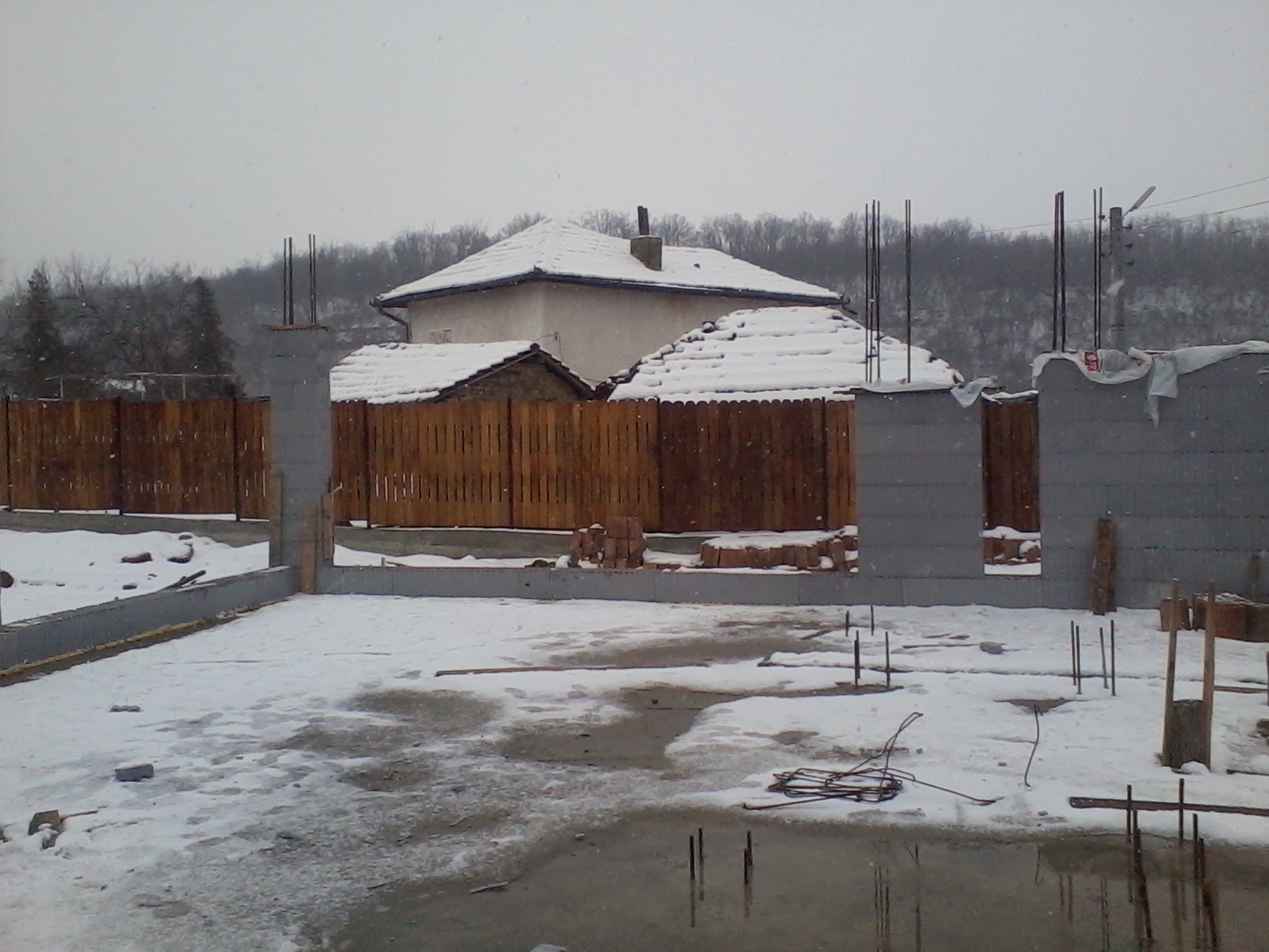

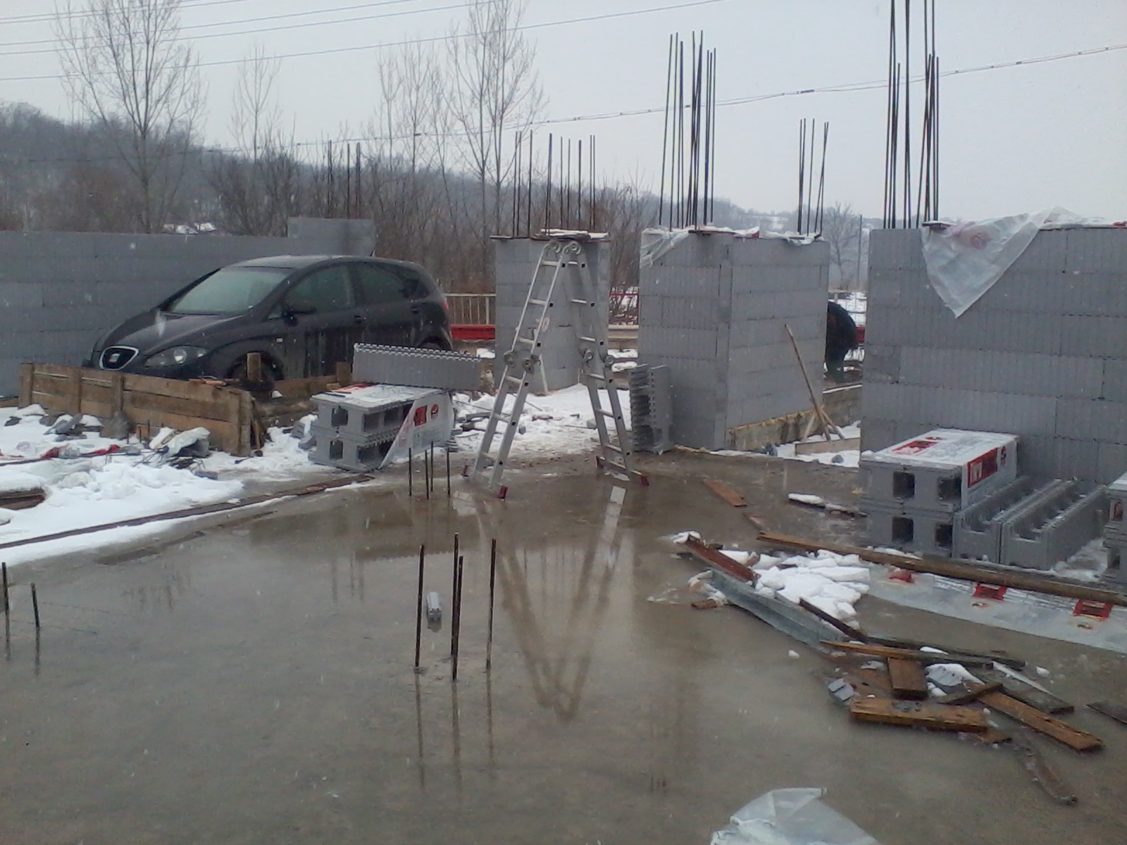

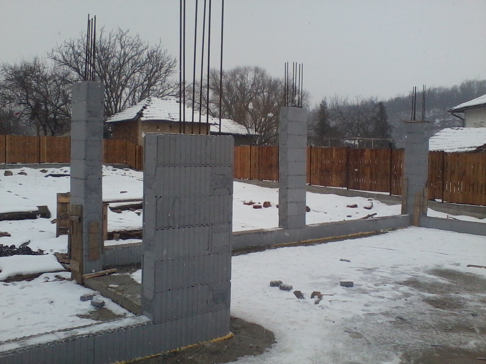

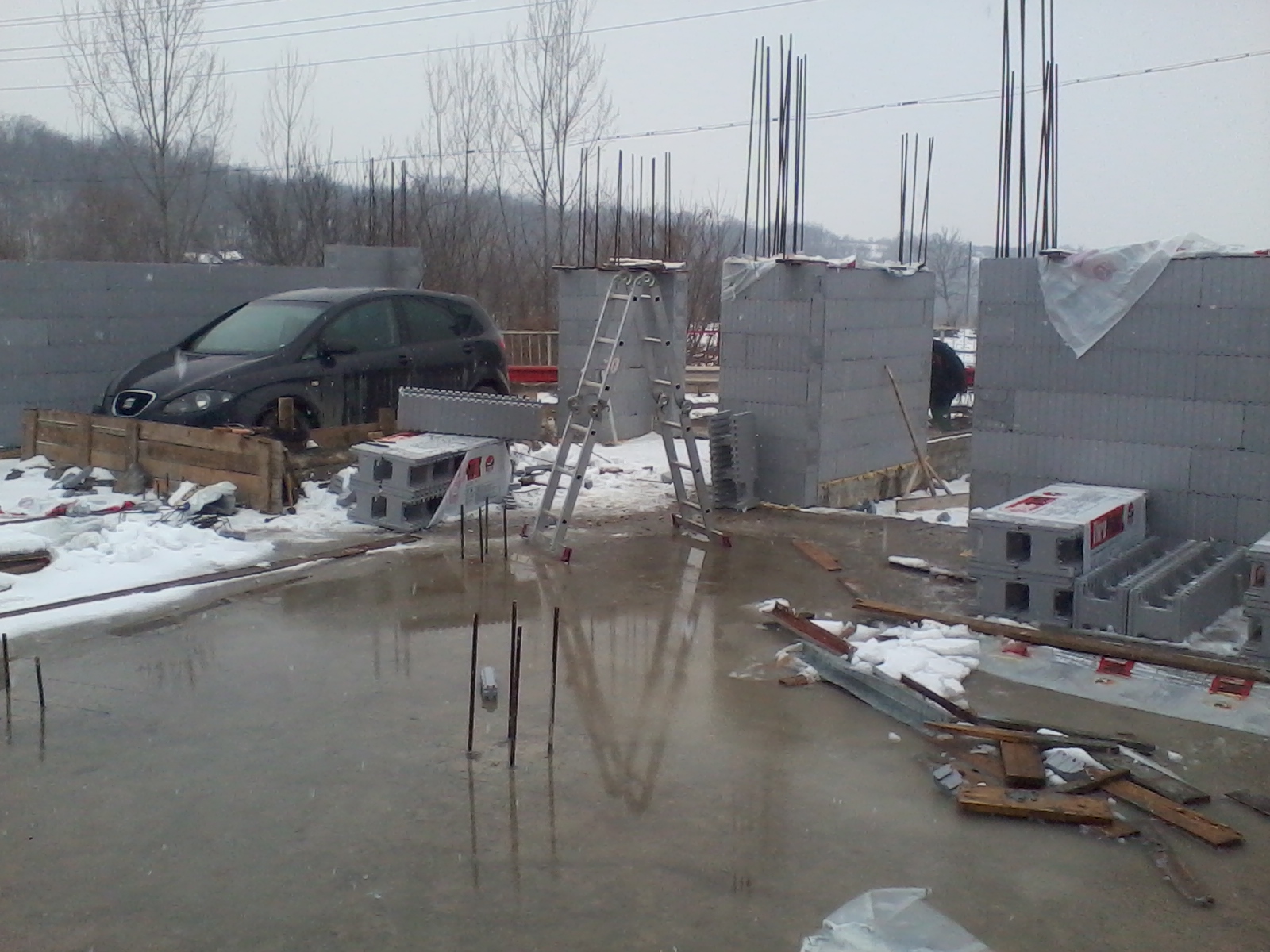

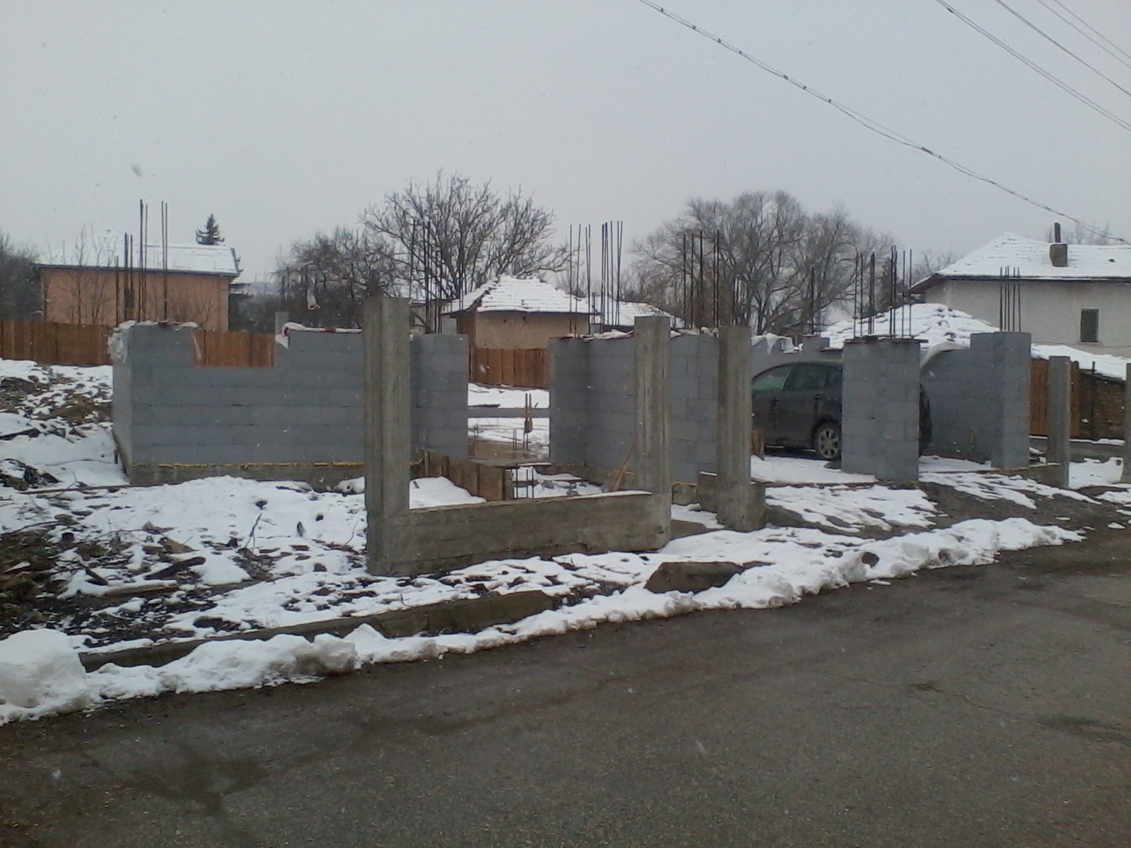

Здравейте колеги,
Аз искам до попитам така ред по ред като се реди няма ли опасност да се изкриви стената?
Иначе къщето е супер, пожелавам ти да ти стигнат силите и нервите да го завършиш както си го планирал.
За вътрешни стени има стотици решения, Кеф ти гипскартон, кеф ти тухли, кой каквото иска
А и друго да попитам - защо е сложена пяна под блокчетата?
gvladkov
- Мнения: 202
Първо трябва да наредиш и нивелираш първия ред,затова е и пяната.После се редят и отливат по три реда за да не се укрепва.Можеш да наредиш и цялата стена,но трябва да се укрепи при изливането на бетон.Тук пък идва и другия момент,че неможеш да ползваш бетон-помпа и на ръка 15 м3 ще дойдат множко за мъкнене.Трудно можеш да изкривиш редовете защото блокчетата влизат плътно.
stivemaster
- Мнения: 1534
Честит празник на всички ! Браво колега действай , ще стане ама избра време и ти ....... Ама кво да се прави сигурно нямаш голям избор.Не знам как наливате с помпата но ако си направиш S образен редуктор 5"/3" или 4"/2.5" зависи от помпата , можете направо в кофража да наливате налягането вече позволява .
