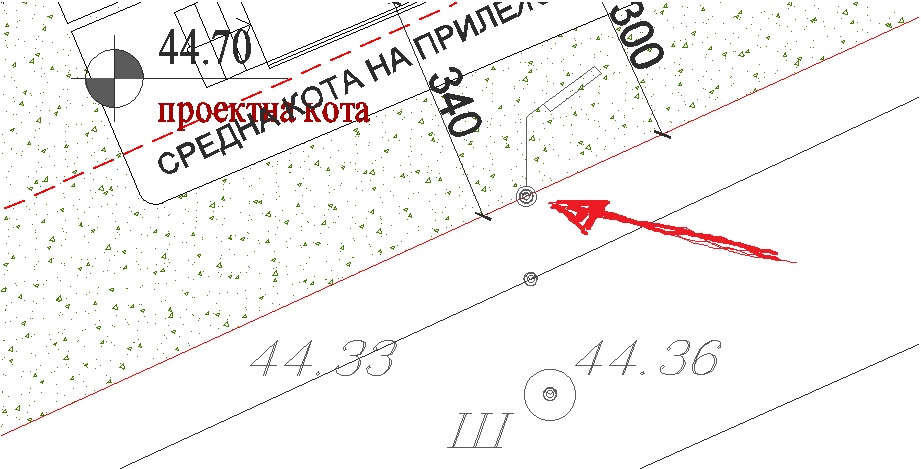

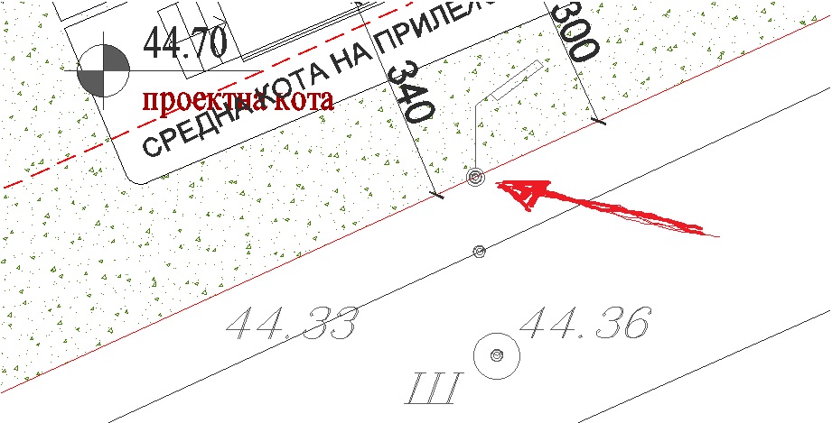

Все пак не е ли добре да се пише една жалба да дойдат да си преместят лампите ?! щото като закопам и ударя жиците може да стане по лошо.
Разбира се че е добре да се пише жалба в която да се опише положението и да се поиска преместването на стълбовете и/или/ въззушно прокарване на захранването.
muhtarov - специалист
А някой сблъсквал ли се е практически с такъв проблем, да разкаже как е процедурата.
Трудно е да го нарисувам и постна но
по цялата улица е така
-----------------------(лампа)-----------------(лампа)----------------(лампа)------------(лампа)
наредени са в права линия и са точно на границата на имота(моя и съседа)
за това си мисля, че точно на в същата линия върви и кабелака им.
stulb.jpg снимка от геодезическо заснемане

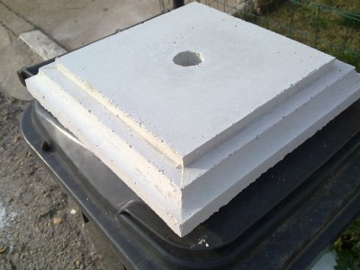

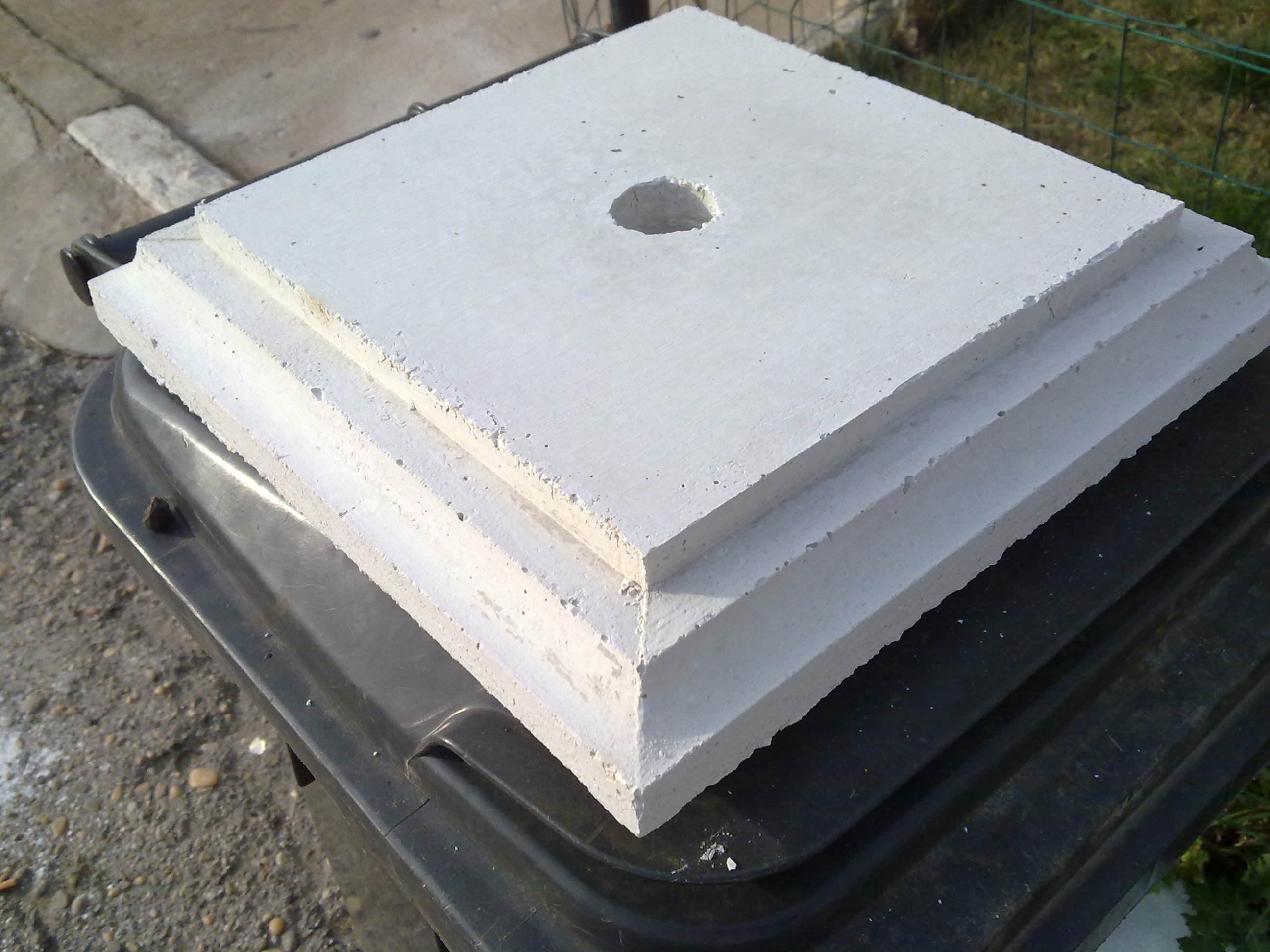

Това е излятата шапка ....2:1
Утре ,живот и здраве ще ви покажа и препоръчаното съотношение на VLADO66...

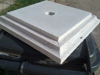

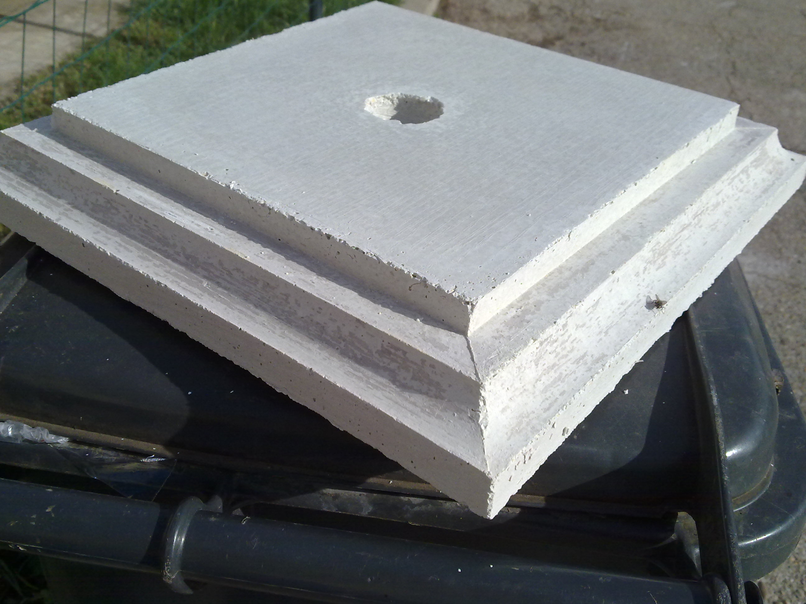

Ето какво излезе.....мисля....или "майстора" не умее да борави с материала.....или не вибрира достатъчно калъпа... :)
VLADO66 - майстор
По-добре е от предишната.Чудя се дали не можеш да удариш една фасчица по ръбовете :?
baharkadirov - специалист
Ще стои недодялано ...си мисля....като незавършено...
В този си вид не изглеждат ли добре.....че те навява такава мисъл.... :?
VLADO66 - майстор
Добре изглежда.Под фасчица имах впредвид с едно трупче и шкурка да минеш леко ръбовете.
