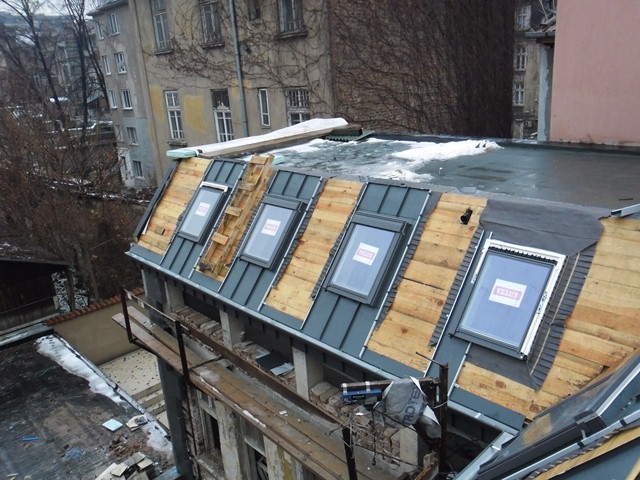

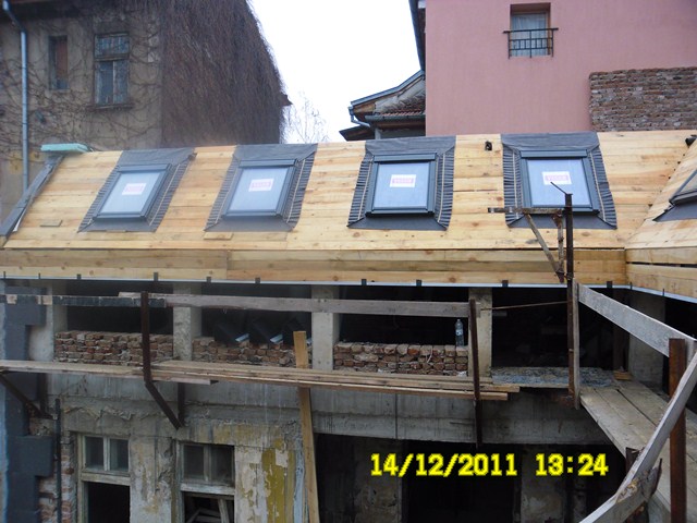

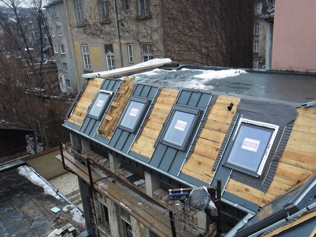

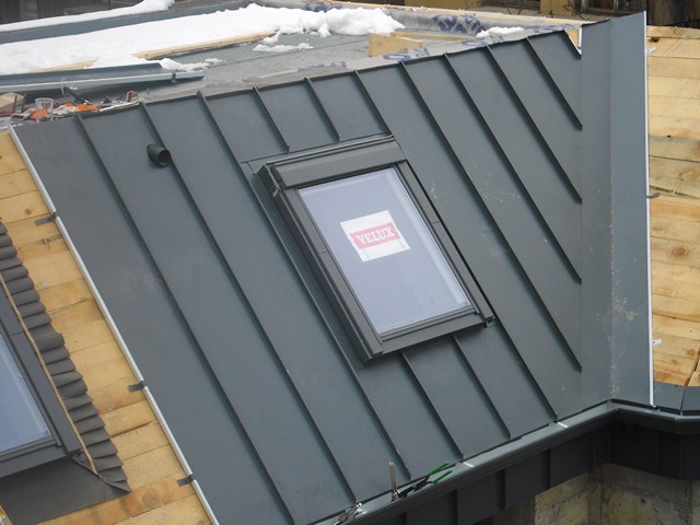

Както казваш – уламите на покрива са язви и източник на потенциални проблеми и течове. Смятам, че и прозорците Велукс са такива. Т.е. ако може прозорците да са вертикални и на сухо – под покрива – по-добре.
Здравейте и от мен.
Това, което си написал не е вярно. Уламите са язви, когато през тях минават комини, въздуховоди и други тем подобни неща.За Велукса повече никога и никъде не споменавай че са източник на потенциални проблеми (ще помислят че ни си добре). И малко снимки ...
Покрива е с бетон + ЛТ ламарина. Късно видях отговорите на колегите и утре ще го снимам отдолу. Това и фалцов покрив. Наклона е 45градуса.

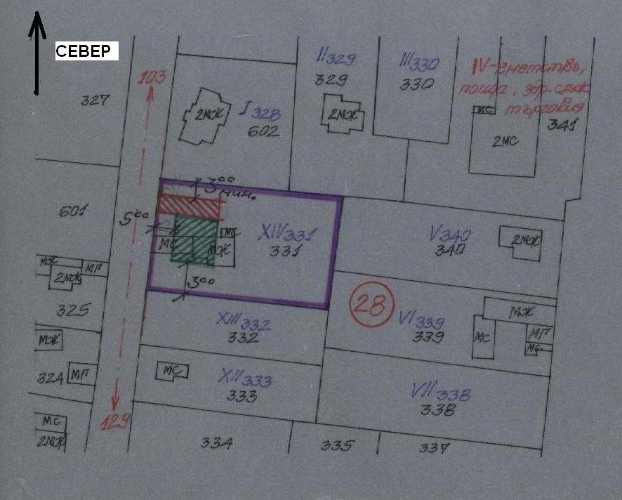

Gandalf написа:
Огромно значение има конкретния парцел и денивелацията му, както и подходи и ориентиране на парцела.
Дай да видим скица на парцела и да мислим заедно.
По-долу прикачам картинката от скицата Виза за парцела. (в червено гараж и работилница, в зелено - къщата)
Пътя е от западната страна и лицето е 27м. Дълбочината на парцела - 42м.
Изчислявах го графично и установих, че парцела е завъртян със 7-8 градуса спрямо посоките на света.
Пътя е по-високо от земята на парцела с около 30-40см. (правени са няколко слоя с чакъл без да се изгребва пръстта. Все още не е асфалтиран (и сигурно никога няма да е...)).
Ще ми се гаража и къщата да са по-високо от нивото на пътя - за да не се стича водата от пътя в в двора и гаража. Т.е. ще трябва да се насипва пръст покрай къщата от западната страна, за да се повдигне нивото ...
Подпочвената вода (нивото на водата в кладенеца на комшиите) варира от 2.8 - 4 метра под земята.

Относно площта на гаража, котелното и работилницата - Гаража ще се използва и за ремонт на автомобила. Т.е. трябва да могат да се отворят вратите и да се мине покрай тях. Отдолу ще има и канал към който трябва да има някакъв "подстъп". Котелното (склад-а) не е голямо. Работилницата - също трябва да е горе-долу с тези размери.

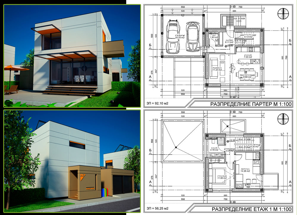

emilvtc, от позицията на лайк ще ти кажа:
Най-евтино излиза къща с формата приблизително на куб - например 8х8х6.
Два етажа по 64 кв. висока 6 м. Без мазе и без плоча над втория етаж.
Истински дву-скатен покрив или плосък покрив.
С много Но-та, например терен, подпочвени води и т.н.

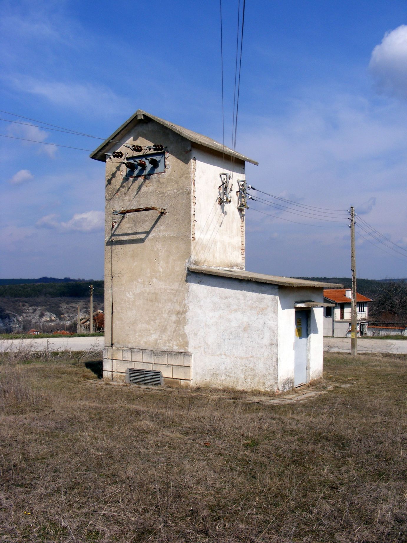

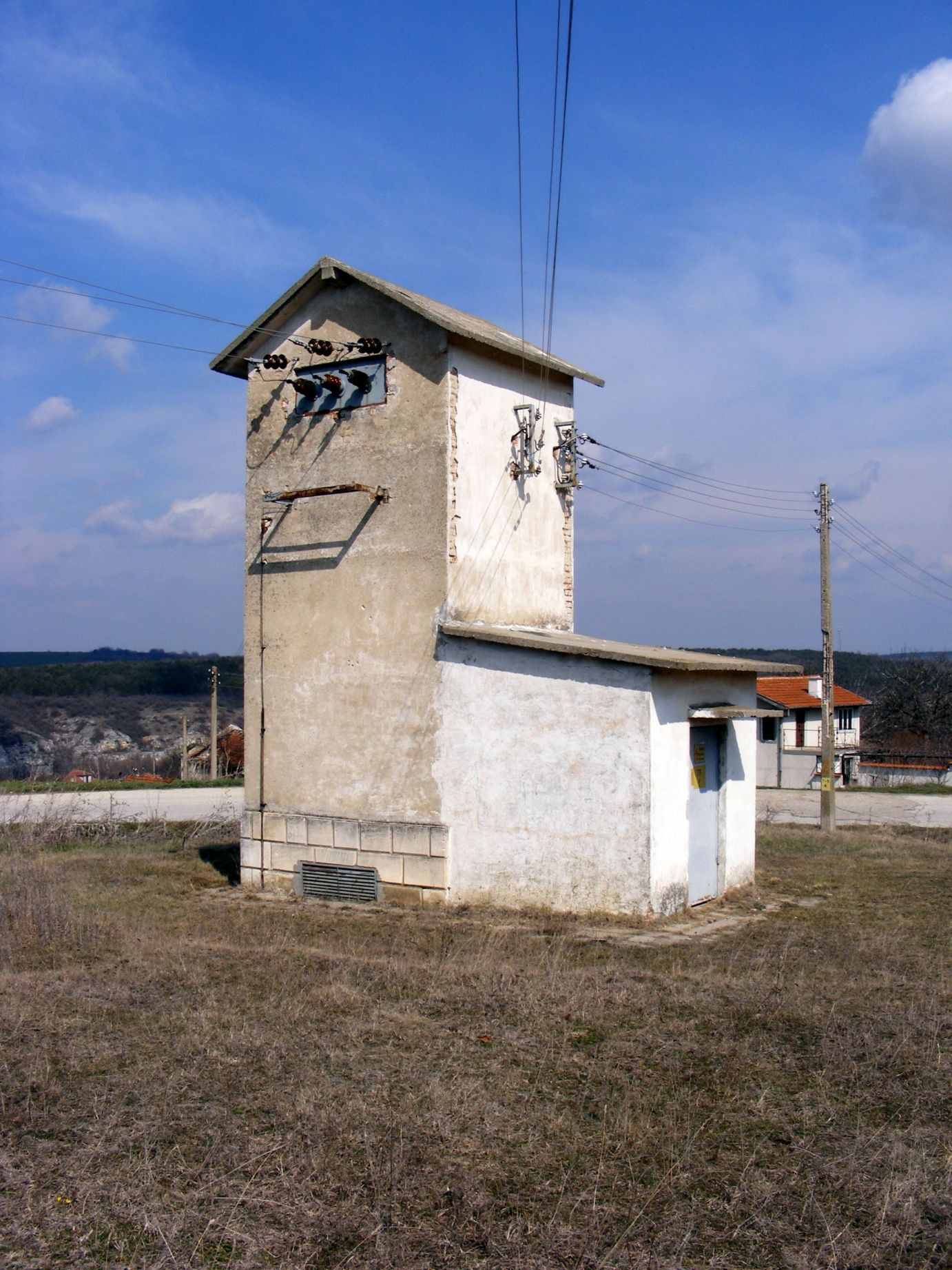

Обаче, както се изрази един съфорумец това е: Трафопост боядисан в цвят.
Трябва да направиш разлика в това, дали искаш къща или Дом. Второто трябва поне да не ти е неприятно да го гледаш.
Успех!
tangarov - специалист
Артъре,
стига с този трафопост, бе ... :-D . Честно - пред кутийката наречена апартамент в това социалистическо чудо - панелката, и "трафопоста" който можахме да си позволим, винаги и с две ръце избирам второто. Ние си го харесваме и това за мен е важното. Ние ще живеем в него и това ще го направи наш дом.
Кво общо има, виж сега ... :
Добре де, трафопост е, но поне е много убав трафопост, не мислиш ли ... :prost:

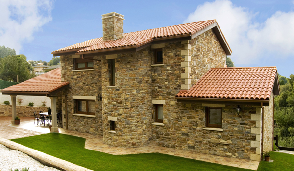

Примерно това:
Ама това няма как да му пасне на нуждите за съжаление-спялня за стари хора на долния етаж,още стаи....... :sad: .Освен това двуетажното изяжда място и за стълбище.
emilvtc разгледа ли сайта които ти дадох линк?Пускам го пак http://www.archdaily.com/category/houses/.
Ако ти се струват много примерите ми пусни мейл на ЛС да ти пратя файл с линкове които съм избирал за по-малки и икономични къщи.

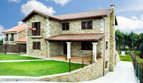

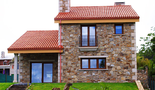

Бат Иво - специалист

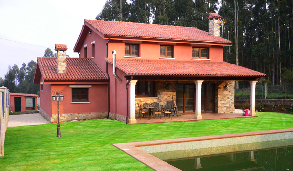

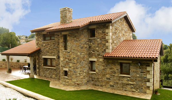

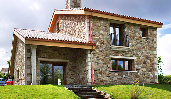

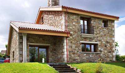

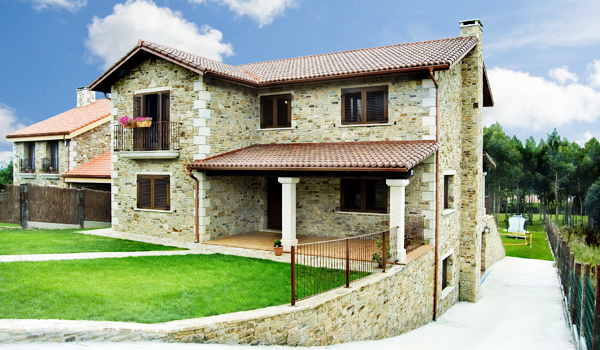

Малиии ма грозни къщи ццццццц :?

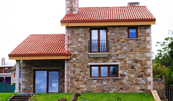

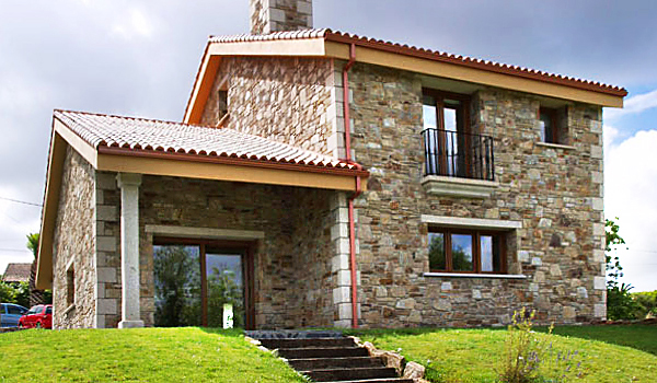

На мен ми харесва това
