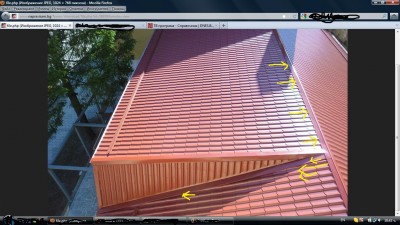

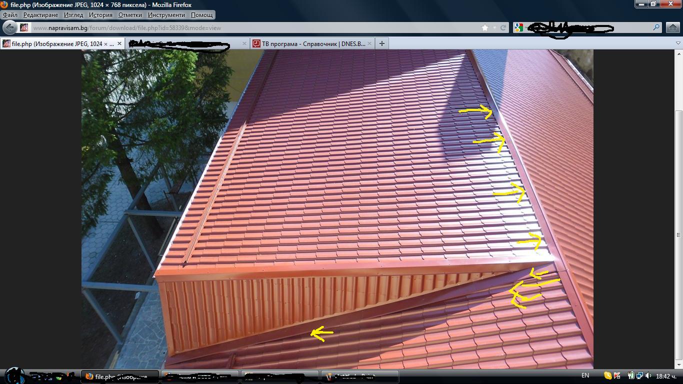

Водата се оттича в улука, там където е й мястото.
И само заради теб ще разглобя страницата на капандурата да ти покажа, че " не ям "доматито" с колците!".
PIP
- Мнения: 1404
Винаги когато има възможност е задължително да се разминават наставките (не само при покривите). В случая, ако някое ребро е с дефекти (чворове, сърцевина и т.н. ) и наставките се паднат там при сняг, като тая зима се получава слабо място където ламперията не разпределя равномерно тежестта и се натоварват повече ребрата с наставките. Най-малкото ако има разлики в нивата разминаванията ги обират и т.н. и т.н също така, въпреки че 2м общивката е с 50лв/м2 по-евтина по същата причина е много по-лош избор пред 4 метровата, а като включим и разликата във фирата спестяването се обезмисля. При всички положения дори и всичко да е преоразмерено така не се прави.
Аз не обичам да намирам кусури на някой друг, но се надявам, че не се занимаваш професионално с покриви и не влезе в чуждите теми да си напрвиш безплатна реклама, а само споделяш какво си правил, защото ако трябваше да плащам за работата виждам още две слаби конструктивни места, които ако аз съм клиент не бих допуснал. Иначе за направи си сам е супер.
stenmark
- Мнения: 678
Човека който е качил снимките с това си изкарва парите.Това за разминаването има логика,но на последното ребро какво се случва?Там така или иначе нямаме избор,аз не съм ги разминавал през цялата част.Замислих се ,но честно казано ме домързя,защото става по-бавно, а и има фира/ребрата са ми през0.6м/.Аз не се занимавам с това,правил съм го сам заради спестяване на средства.
Tsilkov
- Мнения: 2175
PIP написа:Винаги когато има възможност е задължително да се разминават наставките (не само при покривите). В случая, ако някое ребро е с дефекти (чворове, сърцевина и т.н. ) и наставките се паднат там при сняг, като тая зима се получава слабо място където ламперията не разпределя равномерно тежестта и се натоварват повече ребрата с наставките.Това с разминаването е хубава идея и не виждам защо да не се прави - фирата от единия краи просто ще иде в другия.Това обаче не са наставки защото двете летви не се вързват една към друга и не виждам как ще облекчат реброто - той товара си е все същия.Вече самото ребро като "сдаде бого дух" летвите ако са непекъснати може да удържат фронта още един сезон ,ама това е само в сферата на пожелателното.Ако вместо дъски беше наковано с ОСБ по самия панел няма как да го разминеш
svetliopi44
- Чирак...
- Мнения: 2115
Уламата нетрябва ли да е под керемдите?
