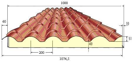

А бе я поглежте и това-> http://www.kamaridis.gr/contents_en.asp?id=412
piron45 - майстор
kovat написа:
Според мен е много добър вариант за покрив.Човек може да си спести доста работа по правенето на скара и топлоизолация. Интересно ако го има в БГ колко ли ще му е цената.
svetoslavoff - специалист
Не видях данни за дебелината на поцинкованото тенеке, а само за покритието му - 20микрона полиестер.

kovat - помощник
Дебелината на ламарината е 0,5мм а цената в бг е около 45-50 без ддс.
