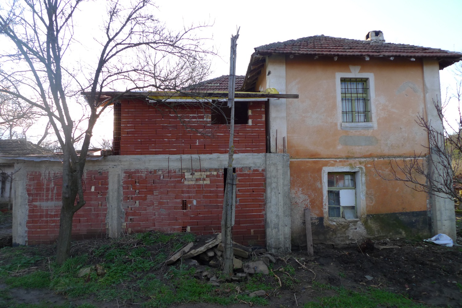

Признавам си, че с три ската малкото е по-добро, а аз имах предвид четирискатно. Но идеята е същата, а и като тръгнеш да правиш проекта по подходящата идея, още неща ще се изчистят...
В първото ми предложение за надзиждане на основния покрив и продължаване на покрива към квадратчето на по-ниско ниво със засичане на уламата върху това продължение дори успях да си го разработя, че ми затрябва изведнъж подобно... Има само една грозна чупка, погледнато от юг, но пък е под метър. Ако водосточният казан се сложи там, до голяма степен ще я маскира. Необходимото надзиждане е около 60 см - не е трудно, но не е и малко, затова предложих другия вариант с вътрешни улами (към ската).
ПП Освен недостатъци, геометрията на сградата има и плюсове - например ширината на правоъгълниците от Г-то е еднаква, което позволява еднакви покриви под прав ъгъл да се засекат без разминаване. Ще рече, че поповете и маиите на основния покрив са си на правилните места - само на Батсанде му направи впечатление и опитва да спазва това. Важно е, да не забравяме кой ще му е майсторът на покрива...

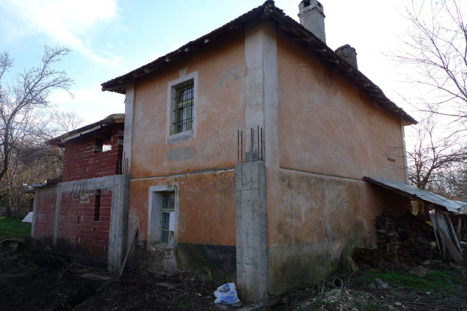

Много ви благодаря момчета за съветите. Точно това е идеята, да осмисля някакво крайно решение и да го визуализирам после на 3Д както и с реални размери и чертежи в CAD. При изваден чертеж и размери "майстора" няма къде да ходи - а и аз ще съм там и ще следя стриктно кое как става, не е като да съм вчерашен но освен покрив на пристройки и някакви навеси друго от тоя род не съм правил та съм си доста бос...
..Малко реални снимки но в недовършен вид, оказа се че нямам по-нови. Но в момента колоните всички са метър под стрехата и отзаде е пусната средната колона..не че има значение за общия вид на къщата..

Между другото на последната снимка се виждат стълбите към втория етаж. При така скроен чертеж има и вариант да пусна покрива там 1 метър , хем ще се изравнят двете Г образни части на покрива , хем ще покрия стълбите. Само тярябва да измисля начин да подпра една столица за там , но Вадим ми показа как може да се направи и решението много добро..

dpp написа:Между другото на последната снимка се виждат стълбите към втория етаж. При така скроен чертеж има и вариант да пусна покрива там 1 метър , хем ще се изравнят двете Г образни части на покрива , хем ще покрия стълбите. Само тярябва да измисля начин да подпра една столица за там , но Вадим ми показа как може да се направи и решението много добро..На дългия скат може да поотпуснеш стрехата (от около прозореца),но на малкия скат ще се получи неестествена чупка (продължение) освен ако не поотпуснеш по-дълга маиата, но задължаваш и стрехата спираща в терасата и тя да е по дълга, но нивата на съседните стрехи ще се разминават. Според мен най-правилно е варианта на schuldiner или като на снимките по-горе да се удължи малкото покривче.
