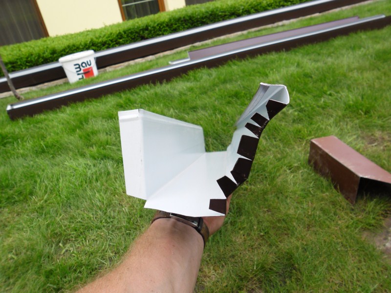

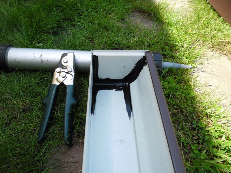

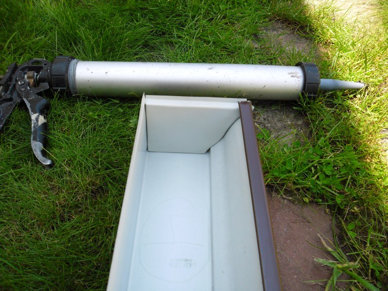

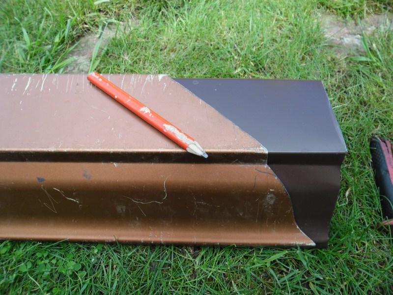

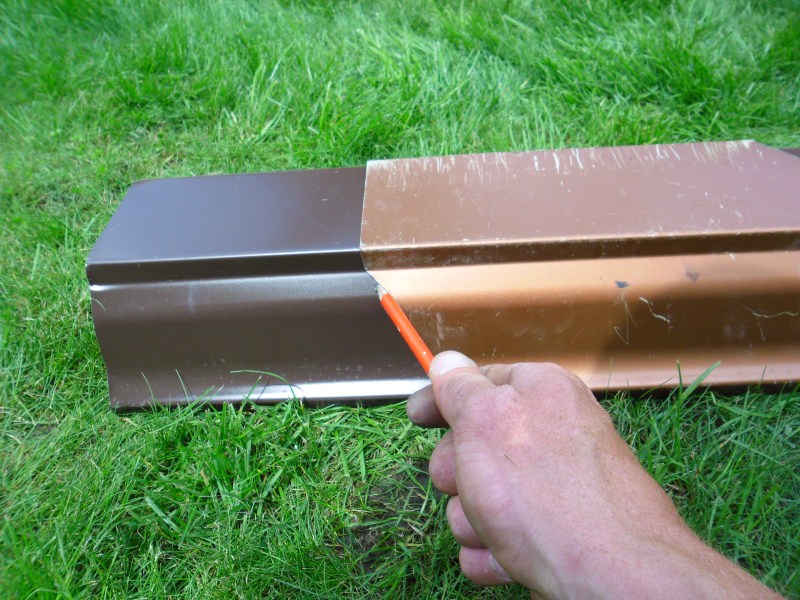

Вадим Владимиров - специалист

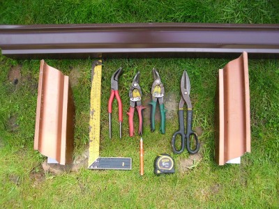

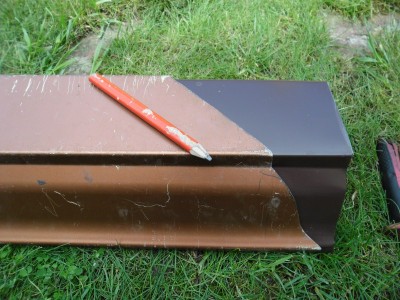

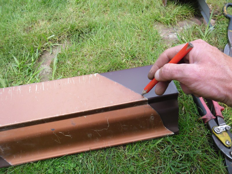

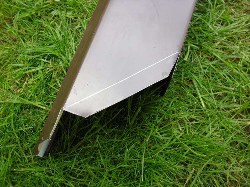

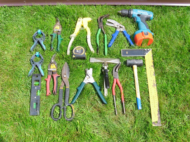

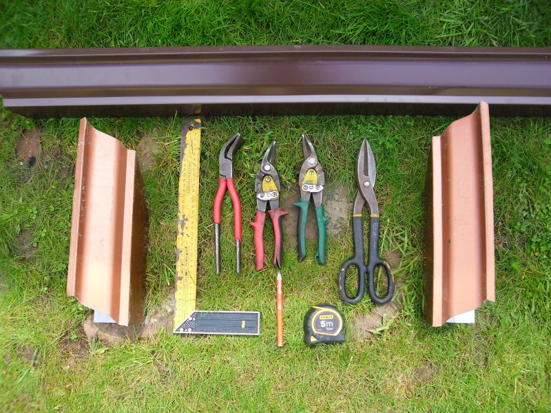

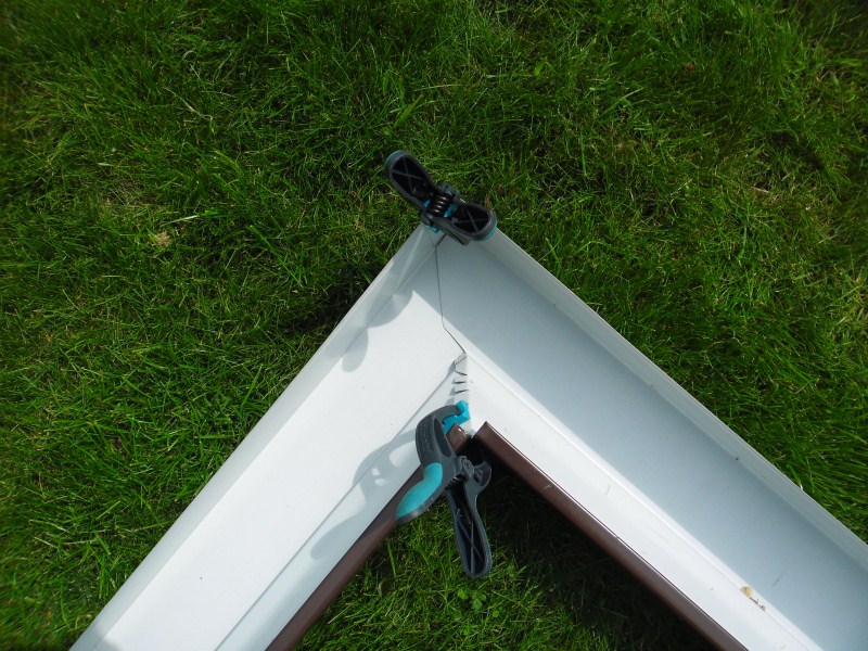

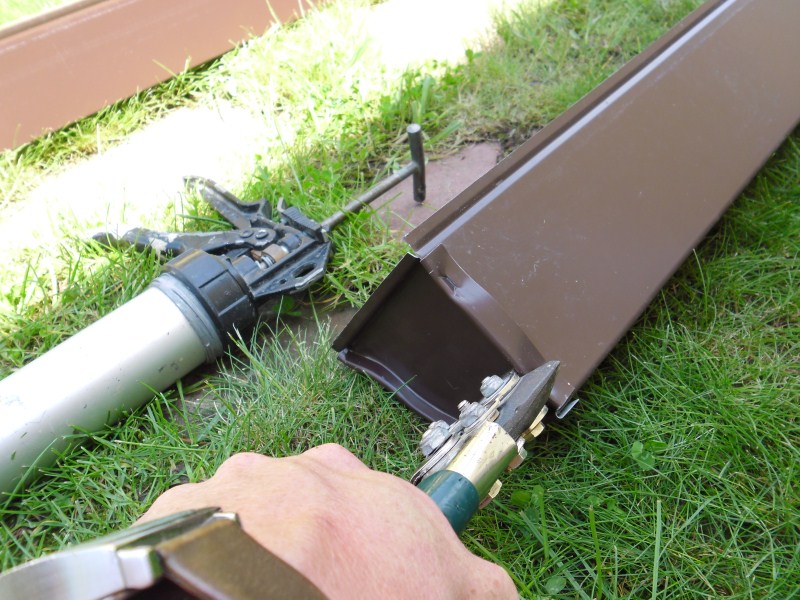

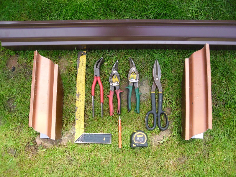

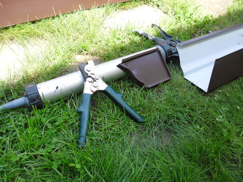

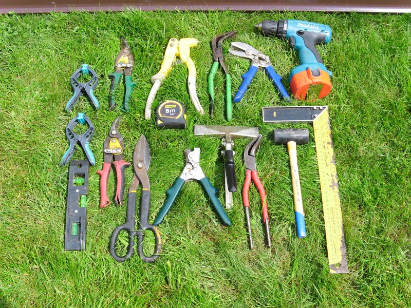

Да почваме. Необходимия инструмент.Първо капачките.

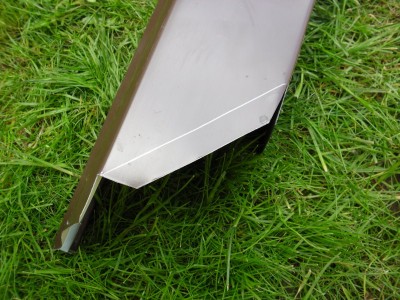

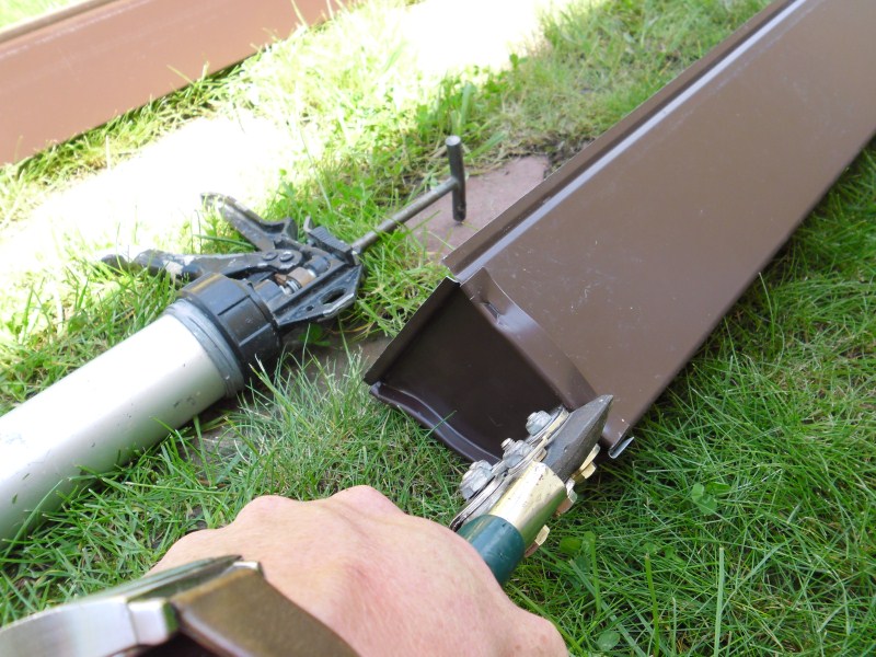

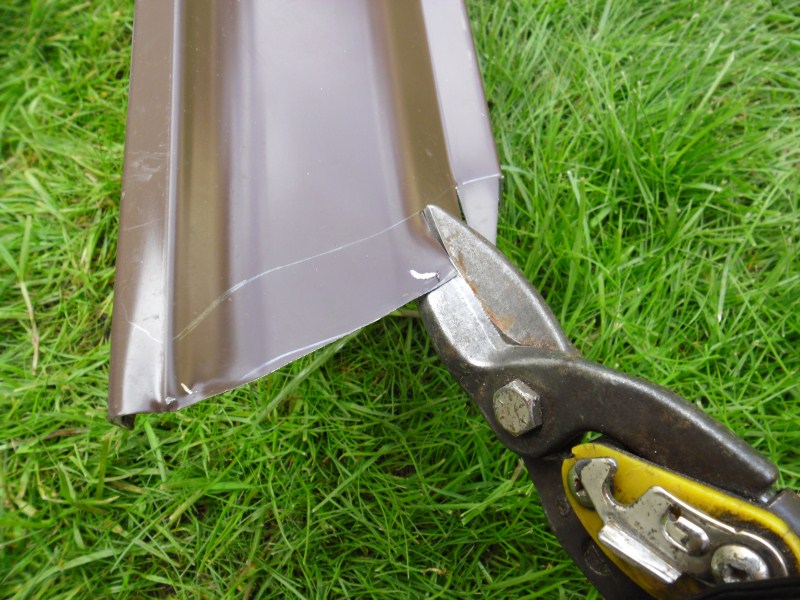

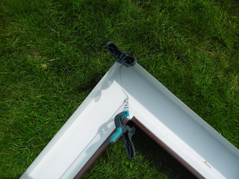

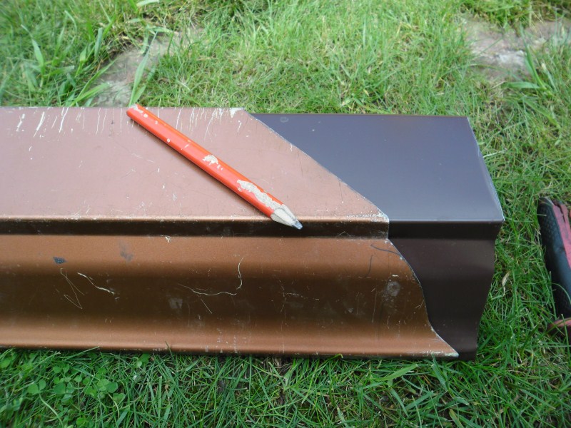

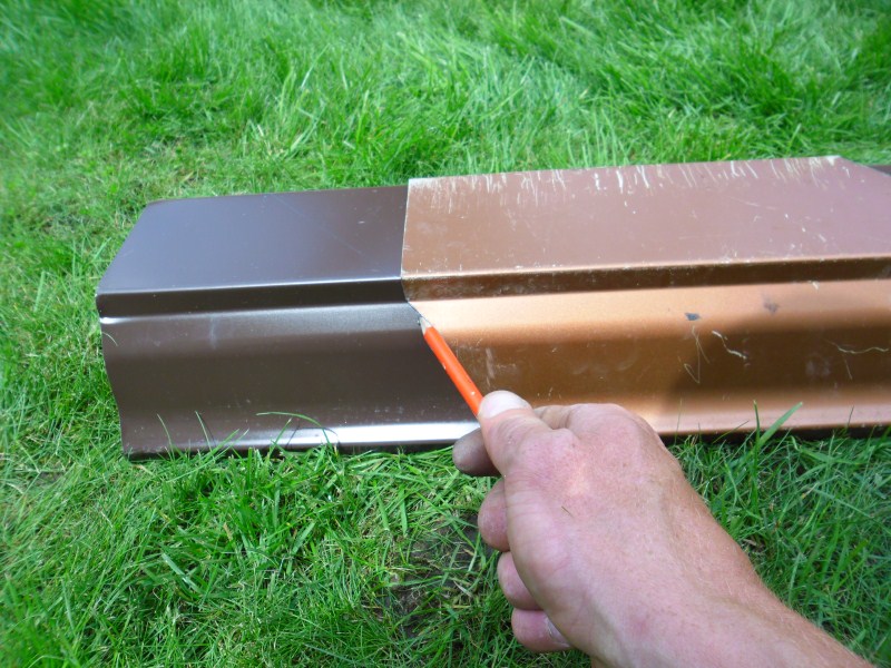

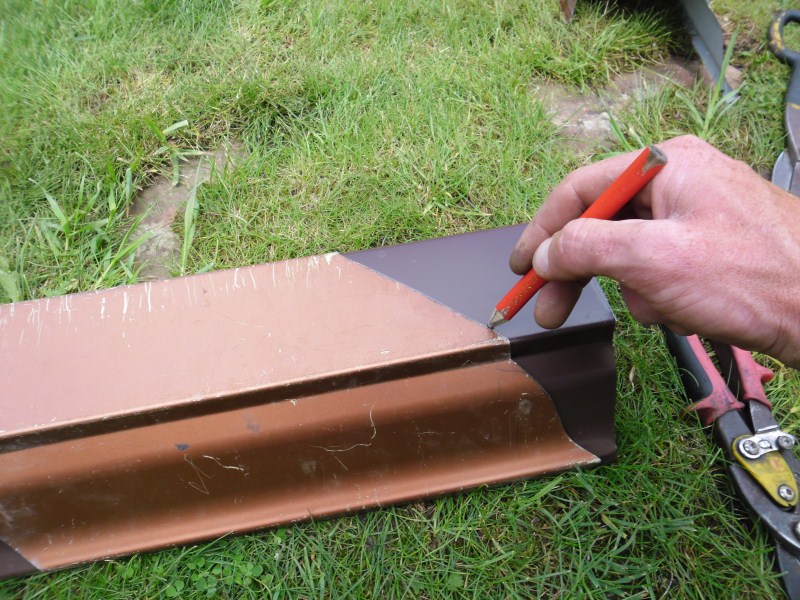

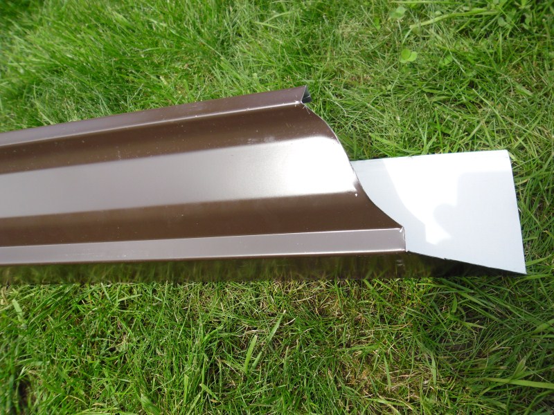

После ъглите.

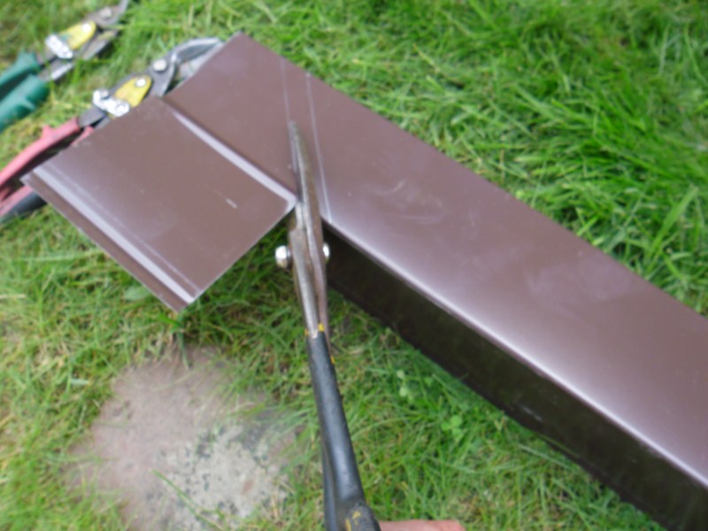

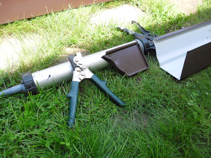

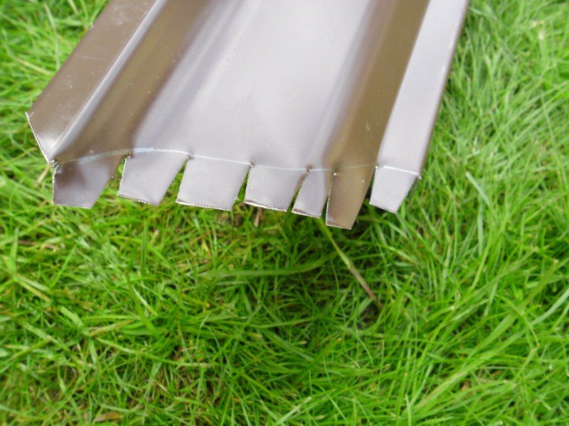

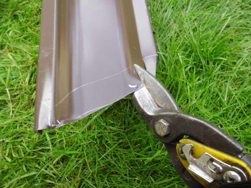

Продължаваме.

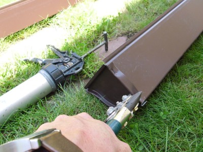

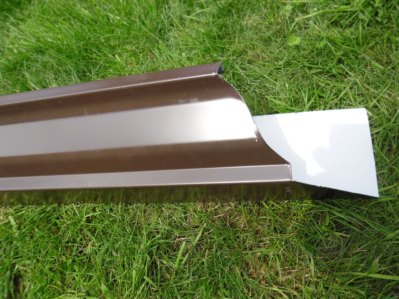

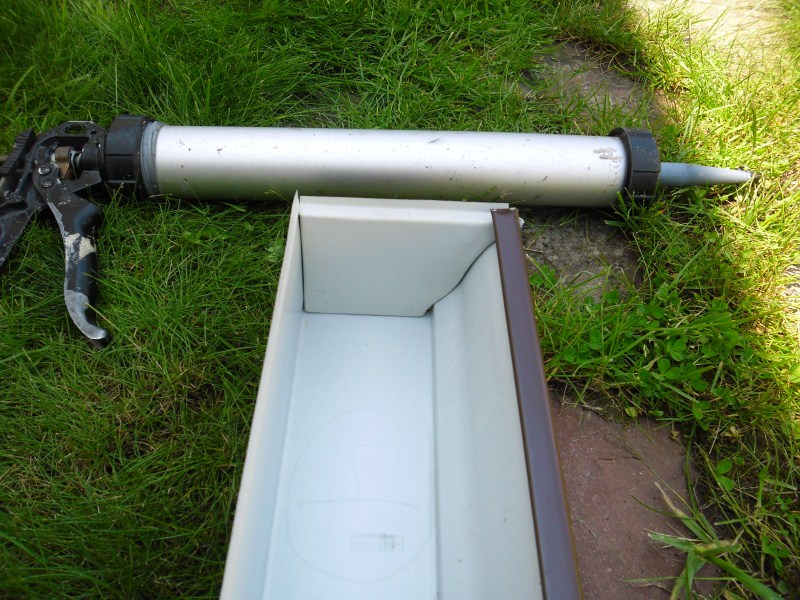

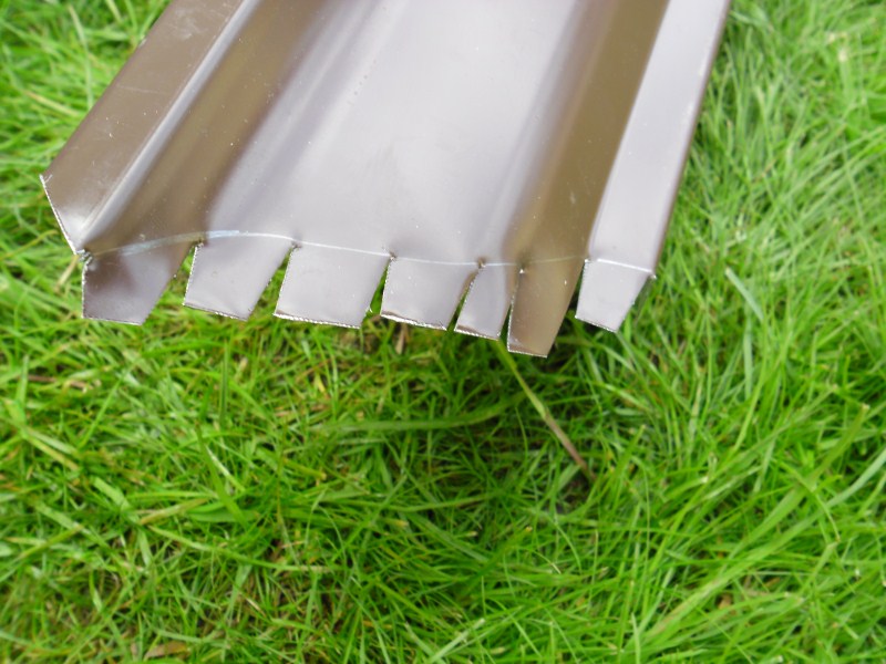

И накрая.

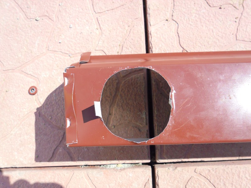

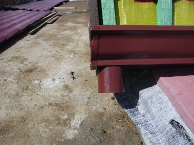

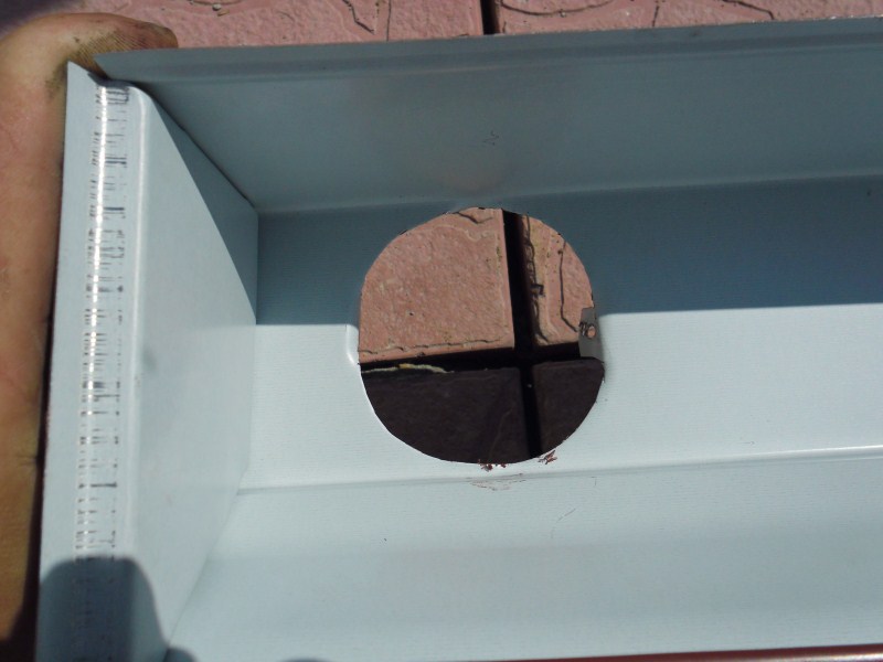

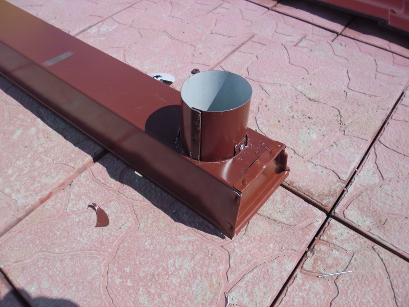

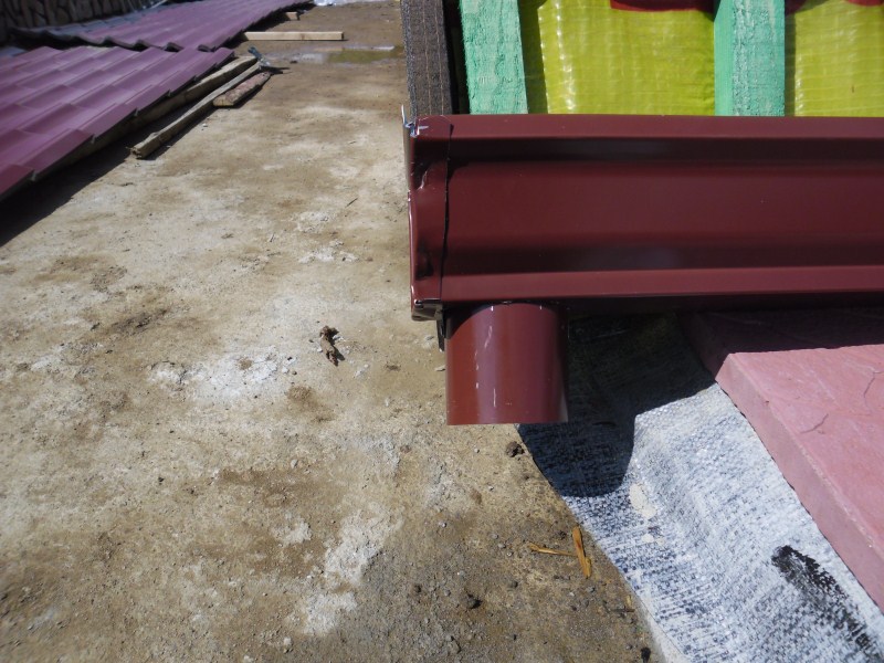

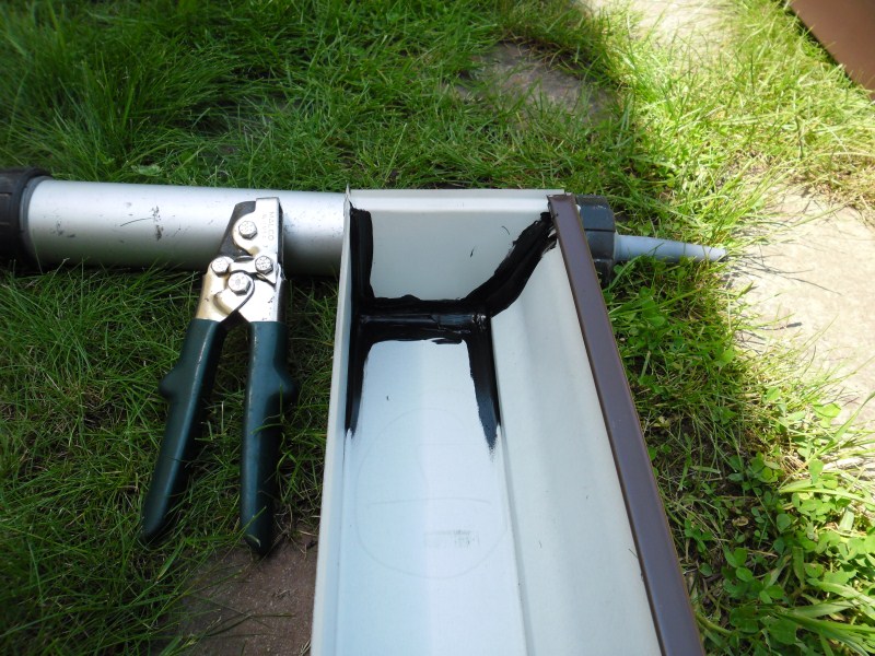

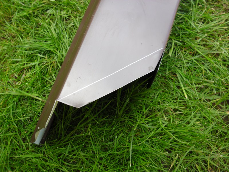

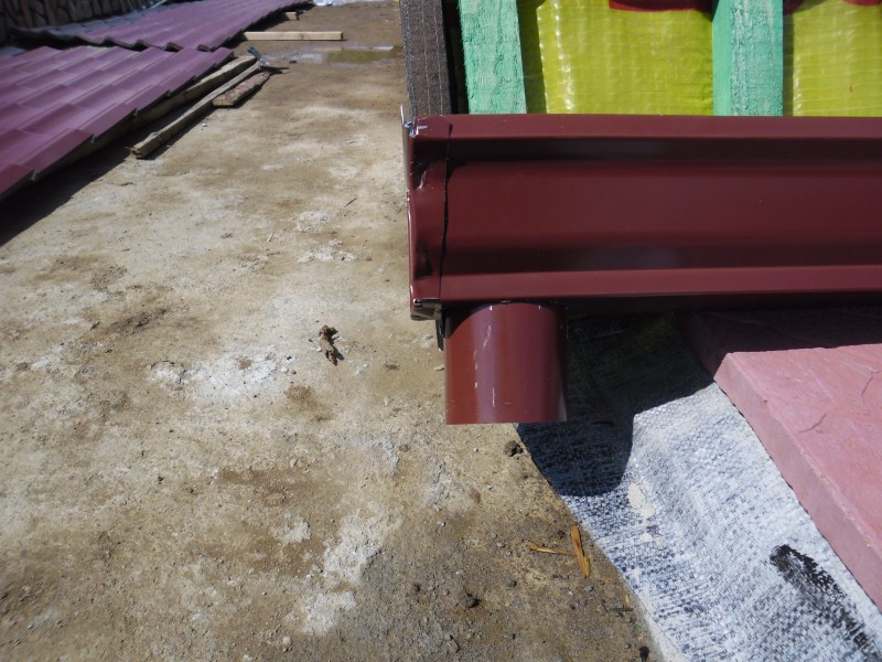

За казаните писах по-горе. И малко снимки за монтаж на щуц (снадка улук-тръба).
Stefan2000 - специалист
Добре, но нещо не мога да схвана кое го крепи да не се разпадне този ъгъл, след като се махнат клещите? :? "Закопчан" ли е по някакъв начин? Как уплътнява?
Илиян Илиев™ - майстор
Вадим, опитай монтажа на въпросния щуц от външната страна.
Пробиваш малко по-малка дупка и го нитваш от външната страна. По този начин не се вижда грозния срез, а и е по-малко вероятно да избие вода.
След нитване ламарината се причуква леко от вътрешната страна и по този начин се подвива леко в посока оттичане на водата.
п.п. Освен това няма нужда от двете ушички за нитове. Достатъчни са 3 нита по борда на щуца.
И този вариант пробвахме.Но най-сигурния е този на снимката.Щуца е с Ф75, а тръбата или коляното е Ф80, така че този сряз не се вижда.
Добре, но нещо не мога да схвана кое го крепи да не се разпадне този ъгъл, след като се махнат клещите? "Закопчан" ли е по някакъв начин? Как уплътнява?
след като се монтира улуците горе на покрива се нитосват, а снадката се обработва с PU-уплътнител (силикон)
ArturDent - Почти Безобиден
Вадим Владимиров написа:
И при мен си капе - от топлинните разширения снадката не може да се уплътни с нищо.
Пробвал съм поне с 4 вида материали от най-скъпите.
В по-топли дни даже чувам като се местят.
bulhomes2 - майстор
Гледам снимка SAM_0012. Няма ли опасност от оливане на тръбата отвън? Ръба на тръбата едва ли ще може така точно да се отреже и монтира, че да е най-ниската точка в улука, за да не задържа вода. Не е ли по-добре отвора в улука да е по-малък от диаметъра на тръбата и ушите да са вътре в тръбата? Демек тръбата да опира в улука, а не да влиза в него.
