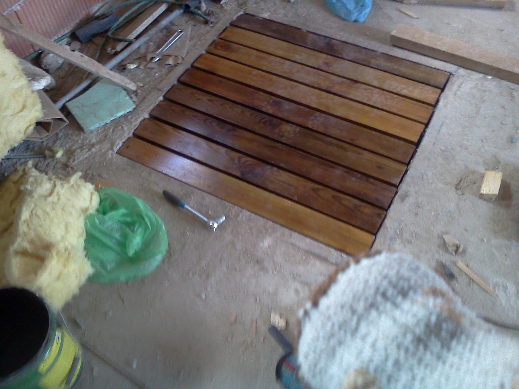

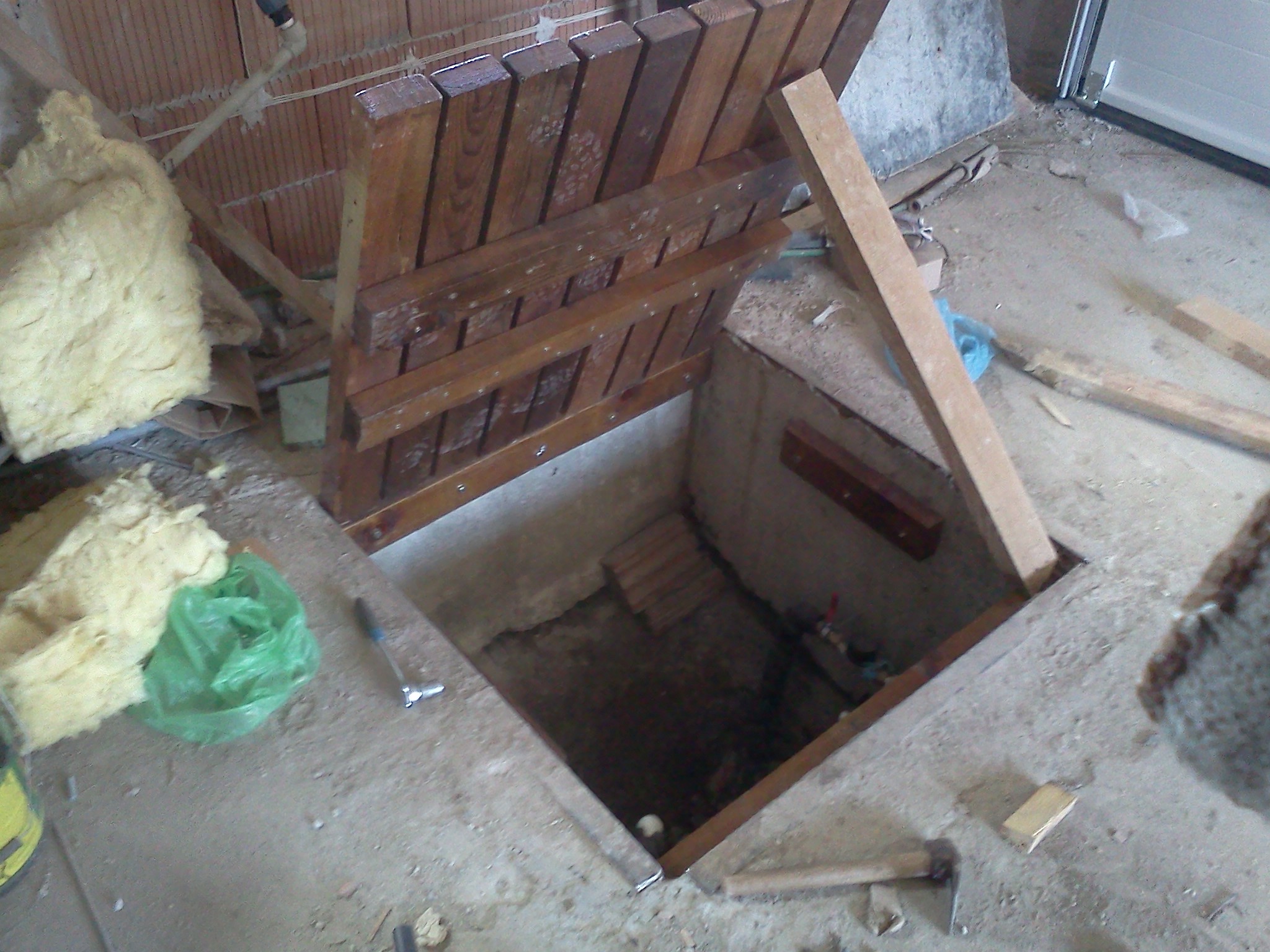

А от долната страна на капака, ако е 1 метър широк, бих добавил две ребра на 90 градуса и вертикално... Всяко едно хоризонтално - с винт за дърво десетина сантиметра хванато за напречните ребра. Винтовете от тези, дето имат законтряне... Не знам как се казват.
