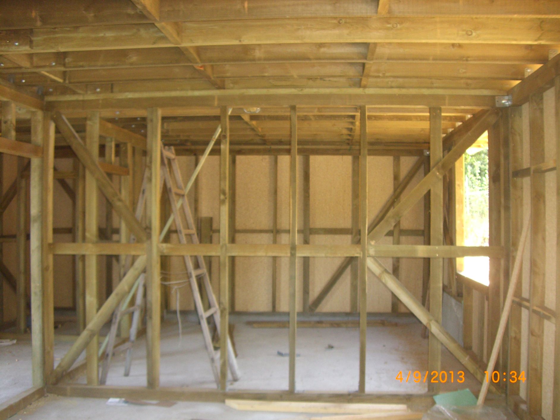

за фибран съм съгласен но не ми се иска за правя 10 см замазка отгоре искам да избегна тия замазки и бетони още повече че нямам височина за такава .Нещо си мисля за плаващ под на кнауф или дървена скара с осб и фибран само че не знам как да уплатня хубаво фибрана между скарата
имам следния въпрос като слагам осб стените и пода трябва ли да има някакво разстояние между плочите или да е плътно нареден
Tsilkov - майстор
sunnysunny написа:
Ти си знаеш, но имай предвид че тогава къщата ти ще изстива/загрява за часове вместо да имаш топлинен акумулатор които да разпределя по равно топлината в денонощието (и зимата и лятото) - от там сметките ти и още повече комфортът ще страдат!
Относно височината защо я направи малка?
sunnysunny - напреднал
защото си спазвах проекта а там е 10 см изолация и осб 22 и паркет
Да питам осбто плътно ли се монтира или се оставя фуга 2 3 мм

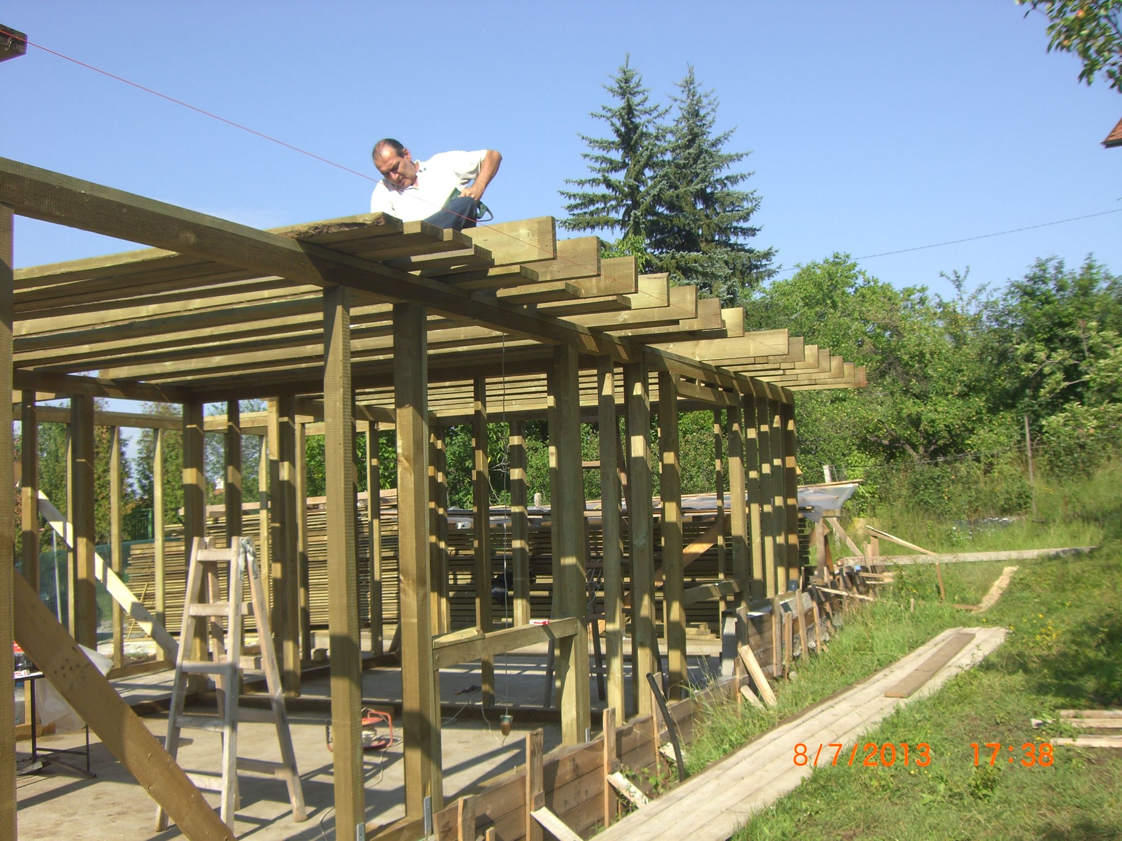

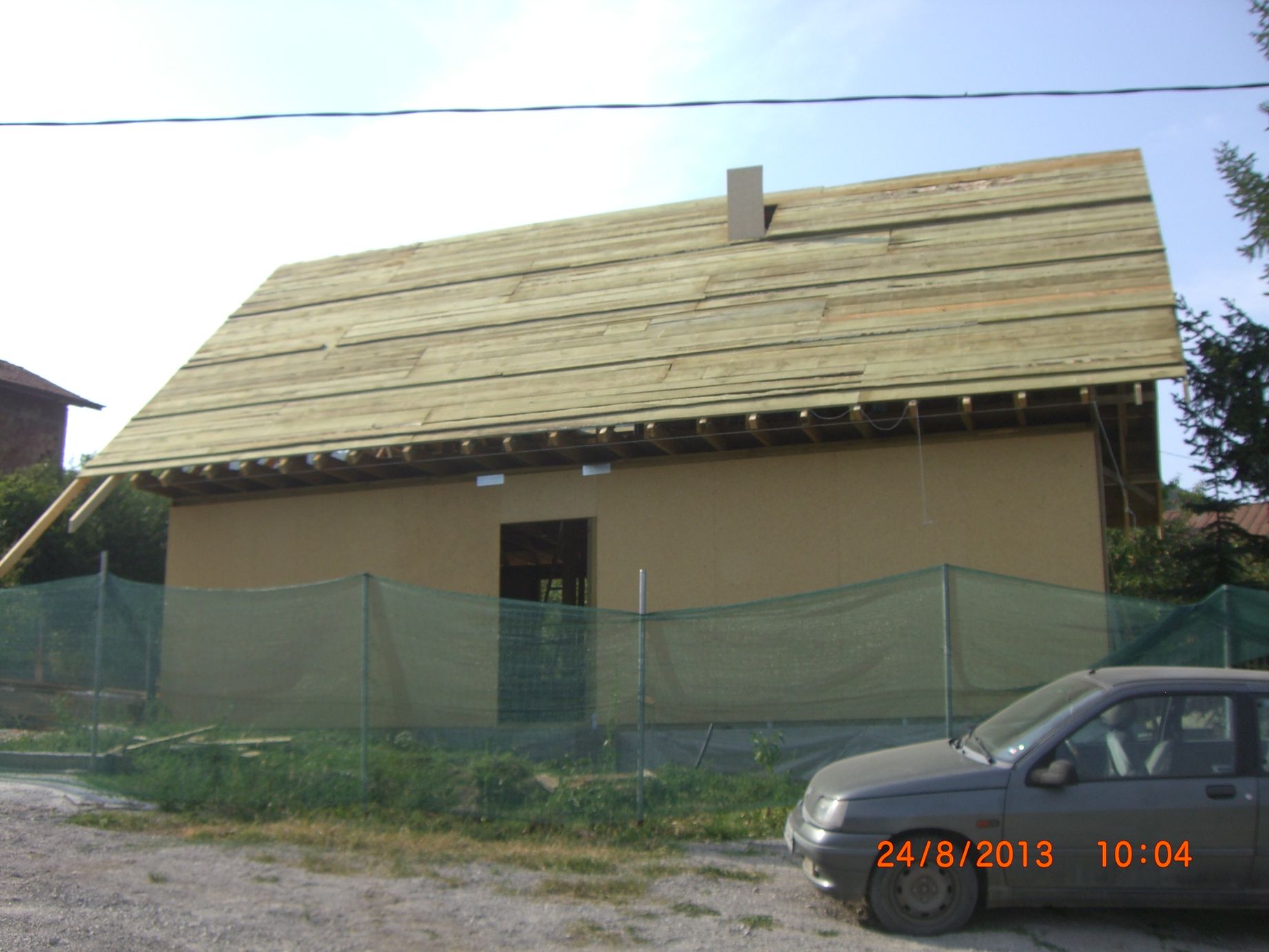

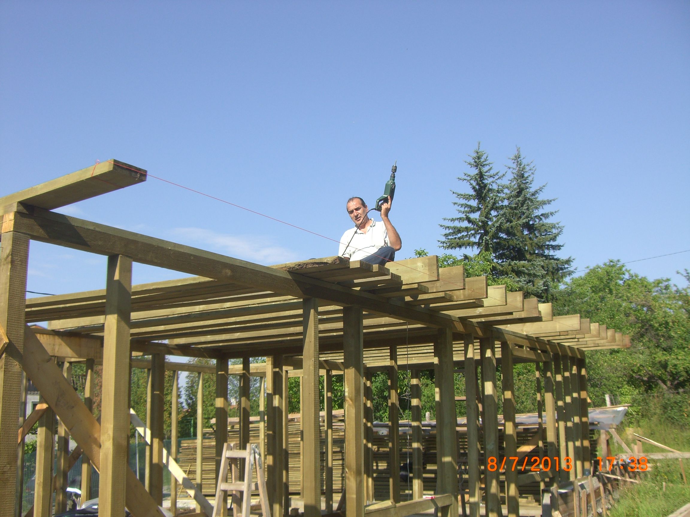

вчера си имах помощник и работата вървеше доста по бързо

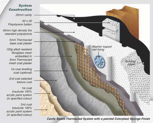

v_tan - специалист
ето една картинка, в случай че избереш eps с мазилка.

v_tan написа:
Колега в този монтаж е истината =D> , НО ...уви, у нас няма матрица за този тип високоякостен полестирен, и е неизпълнимо !
Така се правят нещата в белите страни със междина между топлоизолацията и самата стена, това което не е показано на изрезката (картинката) е, че в горния край не завършва в тавана, а пак се оставя фуга ... по този начин се вентилира естествено цялата фасада и топлоизолация от вътре, по естествен път. Защото на хората им е ясно, че от влага НЯМА бягане, дори неволно пробиване на ВиК тръба, при ремонт, влагата от теча си намира подходящото място - винаги. А после проблемите са безкрайни и ако я наяма тази вентилация ... :rolleyes: $$$.
