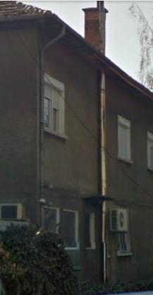

Ето го моя комин изграден от изолирани елементи с цена около 100 лв. на метър. Над керемидите е с неизолирани елементи и само там се задържат сажди. При допустими 1.5 м. без укрепване, съм го пуснал 2 м., но без изолация за по-малко съпротивление на вятъра. Знам че е грешно, но няма как да го укрепя. Аз сега го чистя веднъж годишно и то отдолу, а ако бе изолиран целия, може би на 3-4 години щеше да ми се налага да го чистя.
