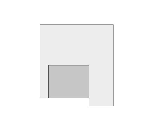

Избата е малка - около 5 на 4 м, както се вижда на картинката - не е с целия обем на етажа и реално може да се стигне с копаене само до една от 4-те стени, а с много копаене и къртене - до 2 от стените (лявата и долната от картинката). Другото си е под къщата, следователно хидро отвън е немислимо. Ако е добре хидроизолирана отвътре, все си мисля, че и да се покачи нивото, все ще има на къде да иде и напорът няма да е чак толкова голям (пак казвам, не е постоянно нивото на водата). Зорът е да издържи няколко месеца (в най-лошия случай), докато подпочвената вода си спадне по естествен път.

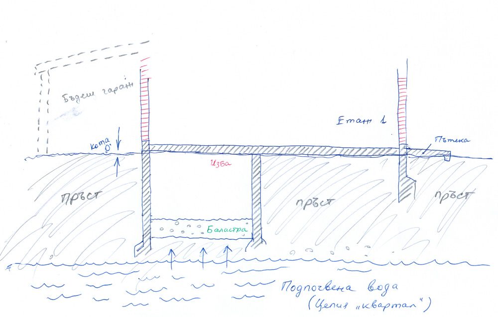

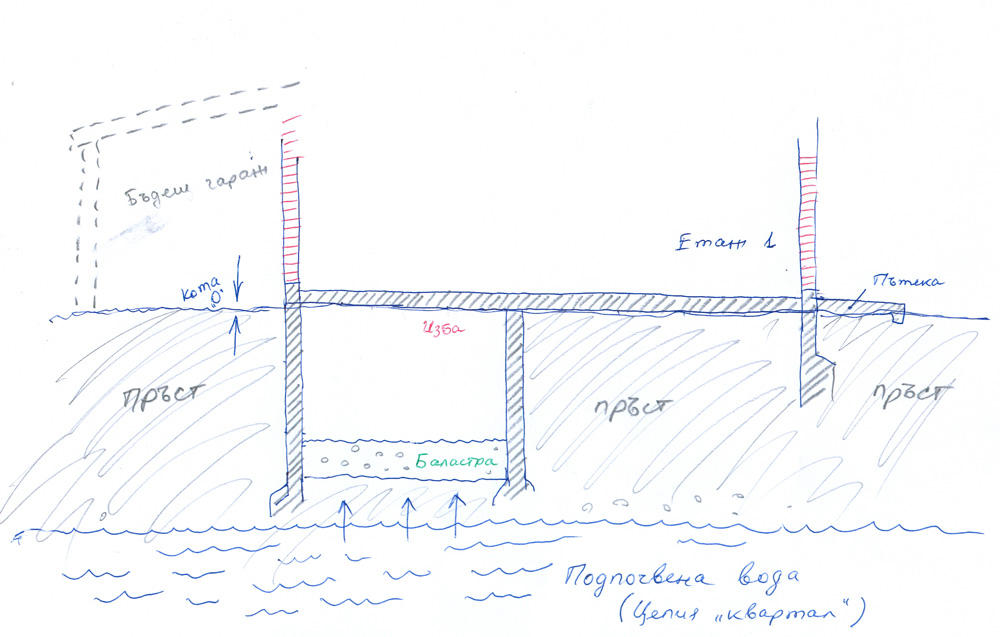

Водата идва отдолу, а не откъм стена - няма наклони, всичко в селото е равно поле :) Нали обичам да си рисувам - ето една по-отдалечена рисунка с разрез на къщата (гледано от юг, което май няма значение). Трудно е да се нарече "чертеж", понеже не е технически издърано, но мисля, че обрисува ситуацията... Когато годината е влажна и дъждовна, цялото ниво на подпочвените води в района се вдига, съответно става по високо от дъното на избата (виж стрелките). В момента от тавана (плочата на 1 етаж) до насипът с баластра има около 220 см. разстояние. В най големите дъждове водата се задържа на 10-15 см над баластрата. Това ми е ситуацията - Владо, Чапара и другите участници изказаха мнения, които звучат компетентно и обнадеждажащо. Ха сега като знаеш подробностите - обнадежди ме и ти или ме откажи :D
Andri01 - майстор
Прав си. Аз бих пробвал при ниско ниво,когато не е валяло скоро,лятото например.При мене беше наистина определено по-малко водата ,но с дренажа се оправи.
П.С. Сега видях скицата. Наистина дереджето е по необичайно :). Но даже и така мисля,че дренаж ще оправи работата. Въпроса е обаче начина на работа. Знаеш ли от коя посока идва водата? Там трябва да се направи-напречно.И около поне на1м. в страни от основита на къщата.
botseto - напреднал
Значи пак този вариант отпада, защото 2 (че дори 3) от стените на избата са под къщата - едната е на 6 метра навътре под земята, другата е на 3 метра , третата а на 1 м (на предната схема се вижда). На къде е насочена подпочвената вода един - Господ знае. Когато извира, си личи че е отдолу нагоре вертикално, понеже не едно място (не знам дали не са две - като се дръпне водата още ще видя) има мъничко "вулканче" като къртичина... Бях описал не предните страници, мисля...
