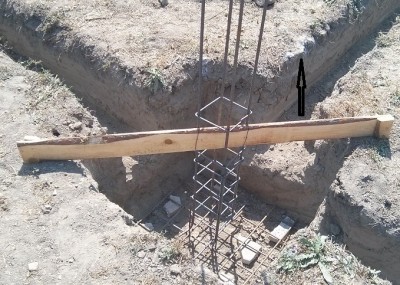

Изпълнявам желанието и се включвам. Бях се зарекъл да не пиша повече във форума, само да чета. Ама пусто сърце не трае, затова ще се намеся със съвет, който не вдига цената, но пък увеличава здравината на конструкцията.
На горната снимка се вижда, че куките на биглите са на 90 градуса, добре е да се огънат още малко и да влязат навътре в колоната. Автора на темата да не се кахъри. Като за основи биглите са добри, когато стигне до армирането на колоните може да се възползва от моя съвет.

Първо искам да благодаря на всички с отговорите и насоките, които ми давате. Възползвам се от голяма част от съветите, които ми давате. Тухлите са на обекта (K250 на Kebe). Ще ги зидат с лепило. Относно колоните не погледнах дали са завили биглите навътре а вече е късно.

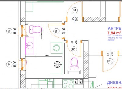

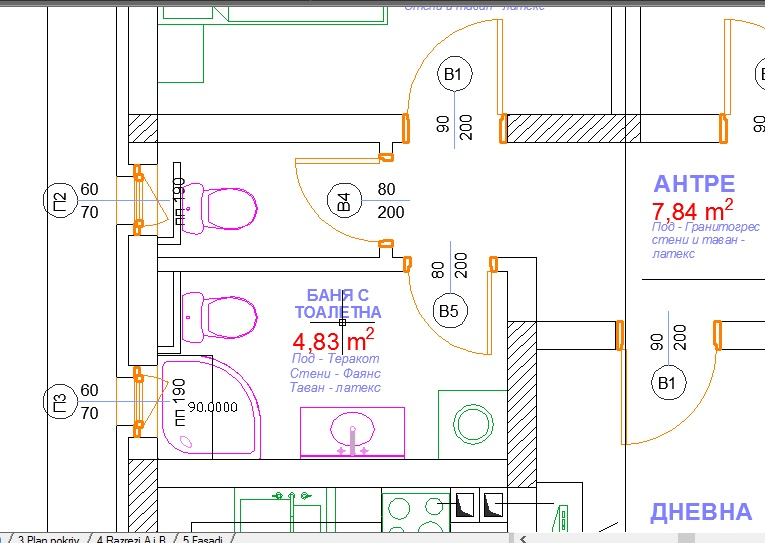

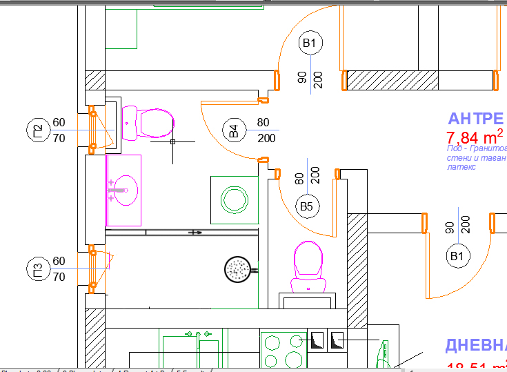

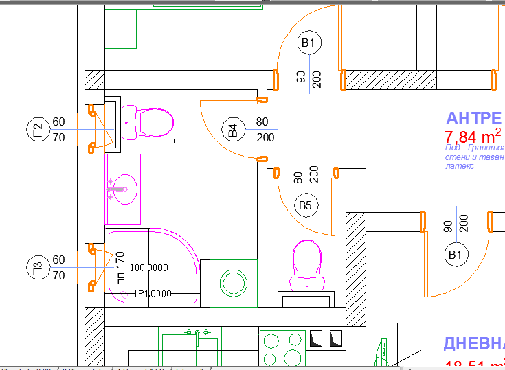

Второ, въпросчета:
Имам чуденки, как да е разпределението в банята и втората тоалетна. Пералнята ще е в банята, а бойлера - над нея.
Много ми се иска душ кабината да е затворена по някакъв начин, така че помещението да е сухо и да няма проблем с електроуредите. Не знам обаче като цена как са тези душ кабини отгоре додолу със стъкло (май бая бъркат в джоба).
Ето 2 варианта, които съм разиграл:
VLADO66 - майстор
Това разпищолване с тези тоалетни е излишно.Махни самостоятелната тоалетна и сложи там пералнята и бойлера.Ще стане хем прибрано,хем няма да ти стоят тези кютуци в банята.
dadko - майстор
Що направо не обединиш двете помещенийца в едно? И да преместиш вратата на спалнята вдясно... Едното прозорче ще го махнеш, за да може да си сложиш спокойно душкабината.

Започна ли да зидаш? Конструктора какво е имал в предвид , като ти е заложил толкова много бетони шайби. Тези широки колони , не ти позволяват да раздвижиш вътрешното разпределение на помещенията. Две спални , по 13 кв. Поне едната би трябвало да е минимум 16кв. Ако не си иззидал , и излял колони и плоча , се посъветвай с него , за широките колони , които са по вътрешния периметър. #-o

khrist - специалист
Втора тоелетна е много ценно нещо, личен опит. Не става ли да дръпнеш пералнята и да направиш душ кабината по цялата стена с плъзгаща врата, бойлера пак може да е над пералнята. Така ще е много по-удобно за къпане, а под прозореца може да сложиш щкаф за шампоаните и други неща. По този начин останалата част от помещението ще е абсолютно суха, ако искаш преградата може и да е до тавана, има си прозорец за проветряване, а може и просто завеса да сложиш с по-висока преграда на пода. Нещо такова.
