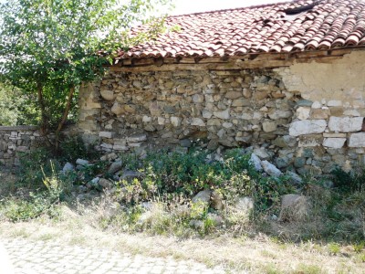

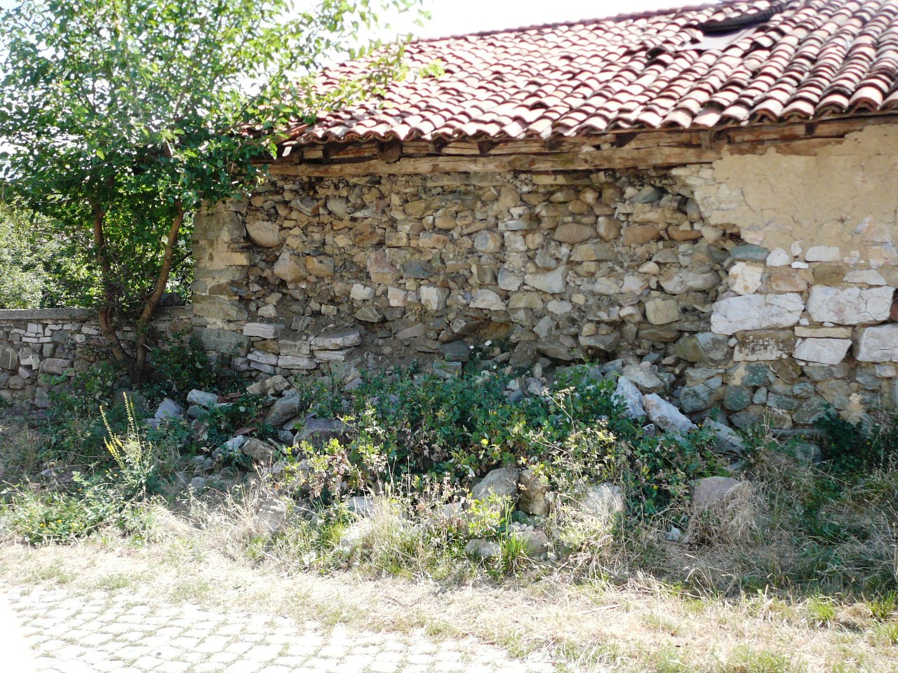

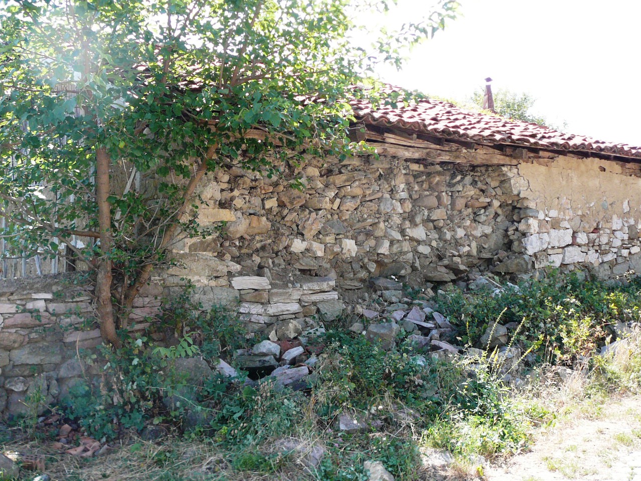

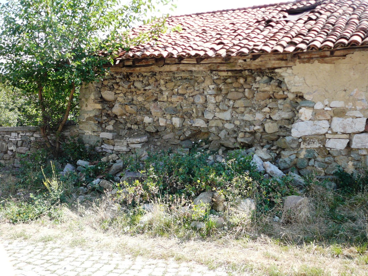

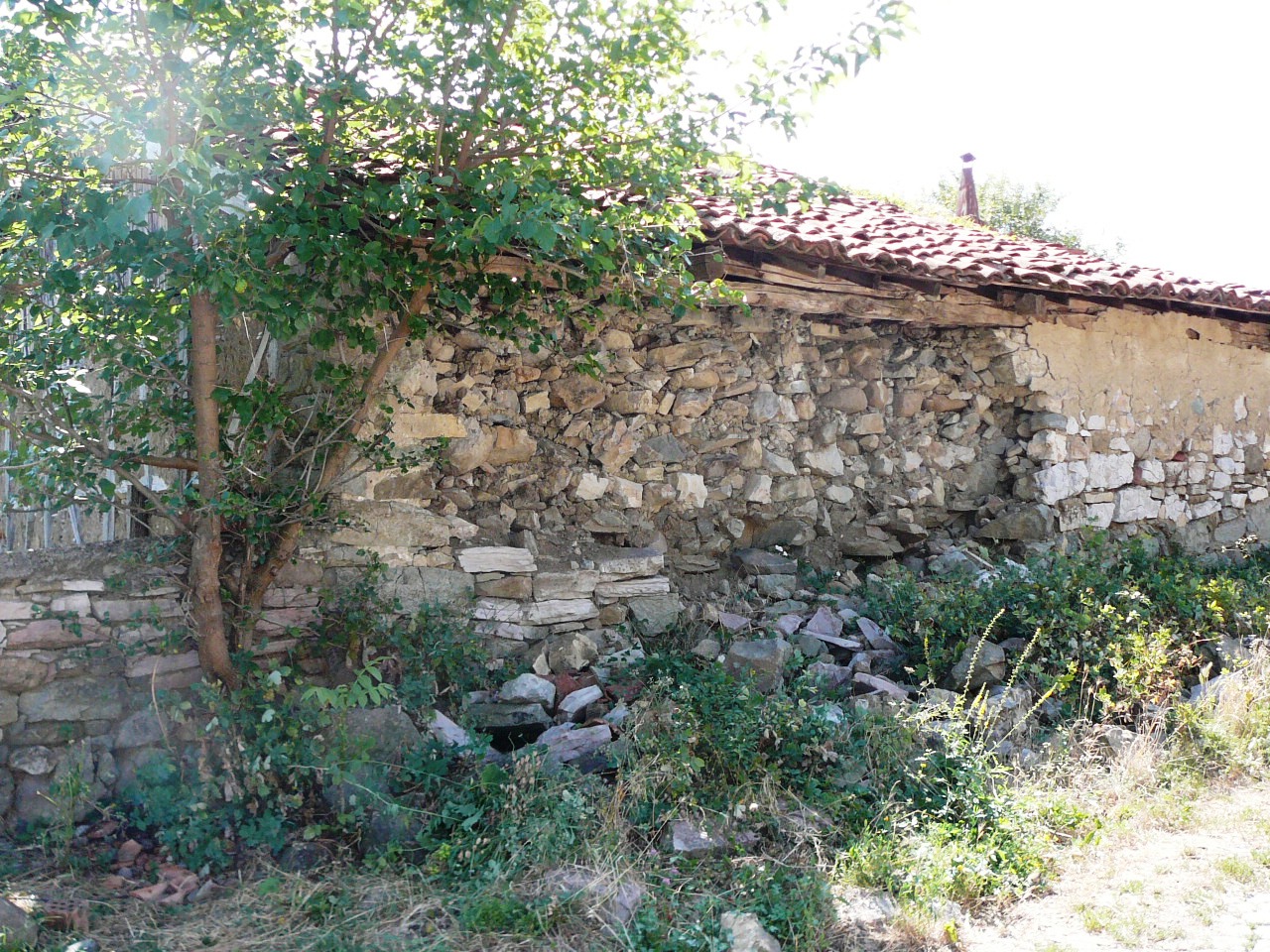

Ето и снимките на един саморазрушил се зид.
На пръв поглед всичко е добре, и зидът е изглеждал стабилно.
До момента в който се е разпаднал.
Вижда се, че пълнежа е бил от ситни безформени камъни. Лицевите са били ОК, но никъде не са слагани камъни, които да съединят предното със задното лице. Това, в комбинация с калната спойка, са се оказали решаващи за дълготрайността на стената.

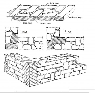

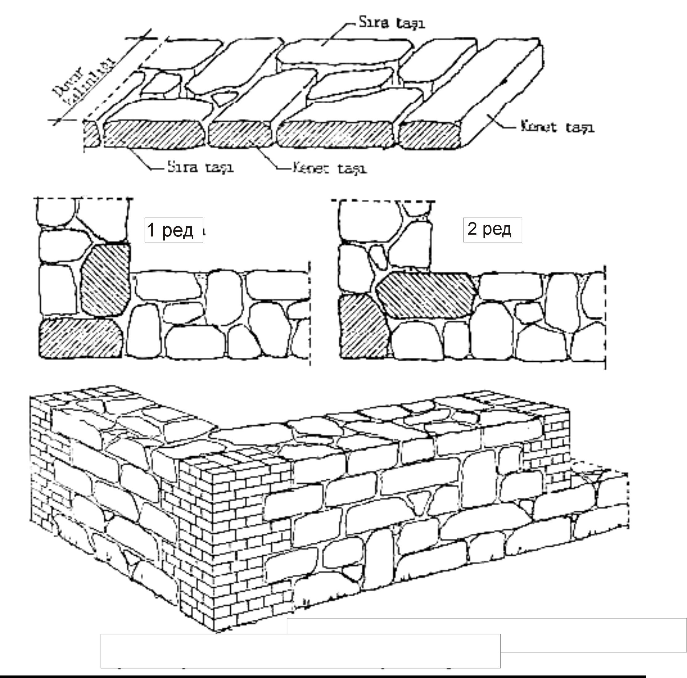

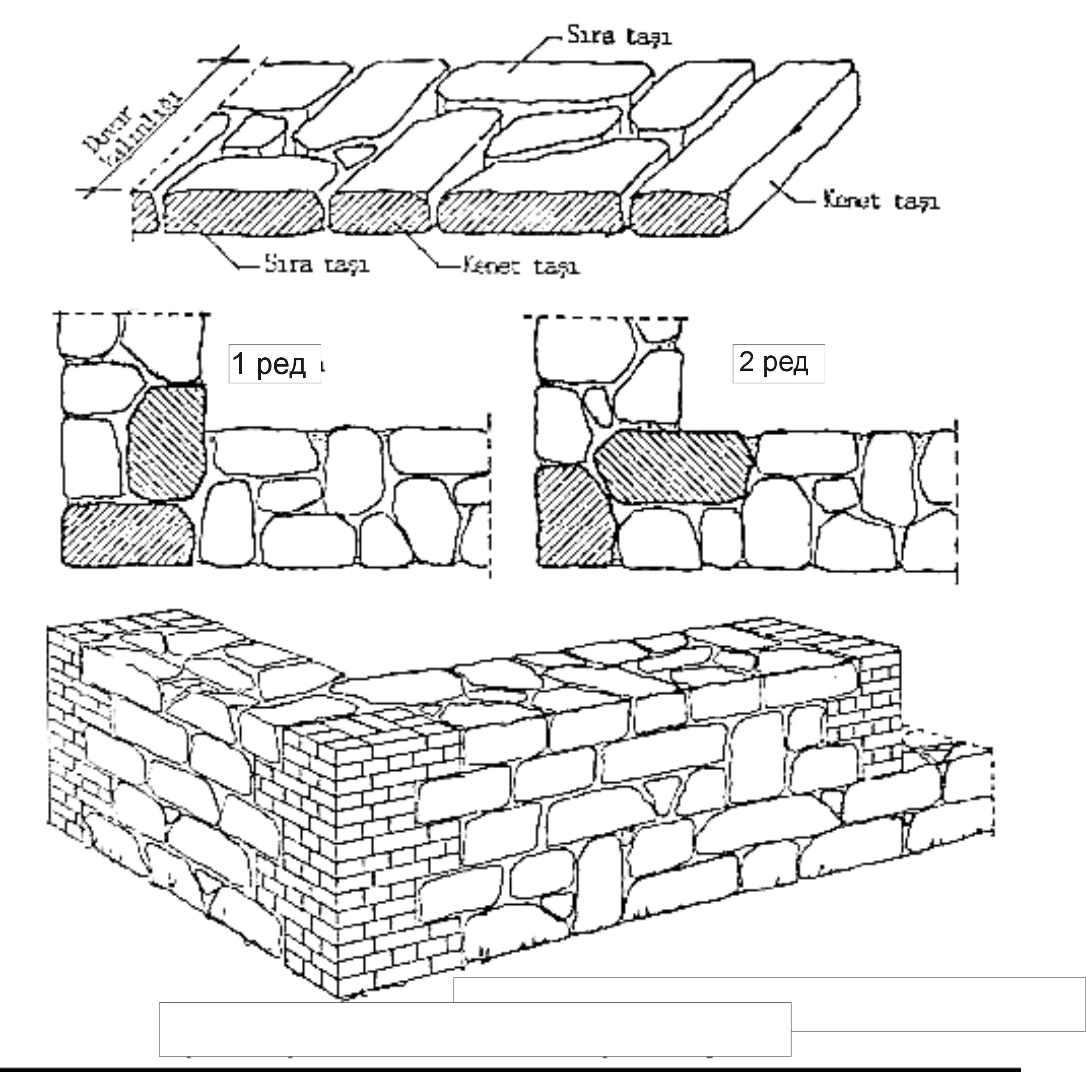

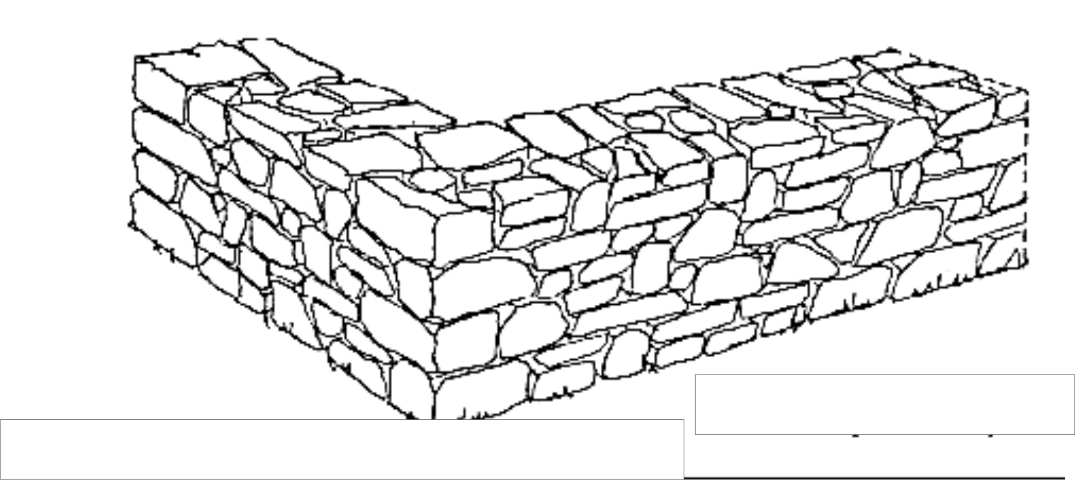

Ето още един вид каменна зидария!(Само който я може така)
Stefan2000 - специалист
А, тук си показал комбинацията тухла-камък. Май с тебе го коментирахме.
Нещо такова имах предвид. Може и камъни по ъглите, а тухли по стените.
Значи пак да го изкоментирам.
Цялата трагедия с качеството на някои строежи от време оно у нас, идва от липсата на опит.
През турско, масовото строителството рязко е намаляло. Майсторите като Колю Фичето са били по-скоро изключение. Ковачевските къщи са делона преселници от Албанско.
В същото време , на този фон, по Европа по време на Ренесанса е текло грандиозно строителство, били са заети хиляди, ако не и повече, и то с векове. Така се е трупал опит и умение. Издавали са се дори и учебници по занаяти, през миналите векове.
Та такива ми ти работи. Все пак, при тия условия по нашите земи, пак много е направено...
ivouz - специалист
Те тухлите играят ролята на колони и пояси и и подравняват зида.
