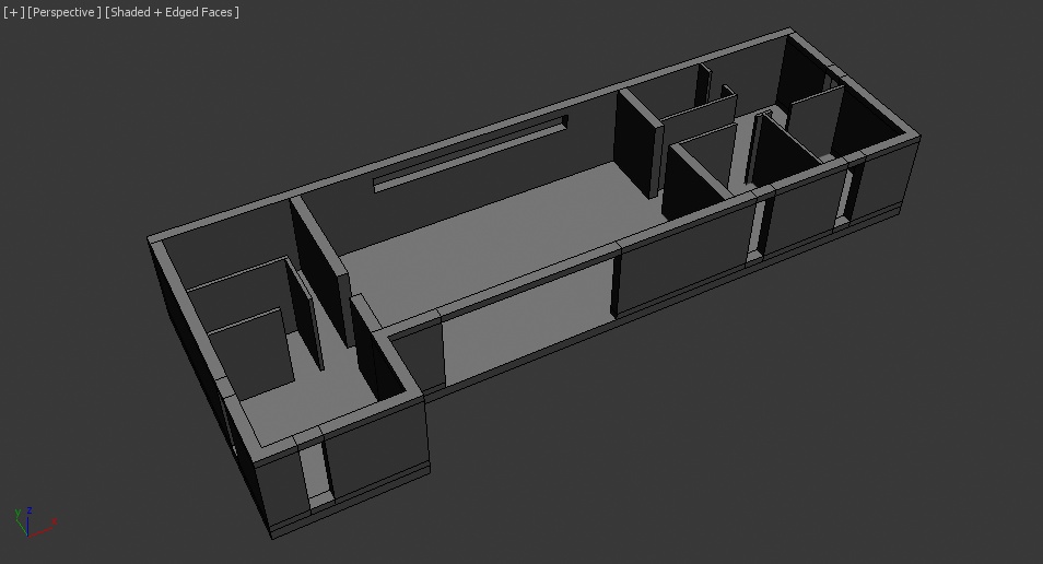

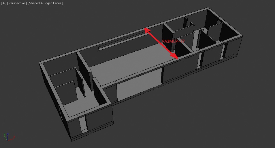

Добър вечер,
Започнах да си играя малко с промяна на къщичката
Все още е 130кв. но може би в крайна сметка ще отрежа по-малко от стайте и от хола, за да се получи 100-110 кв. (височина на таваните 2.6м)
При 130кв. имаме:
- 87 м3 - PSE (стени и покрив)
- 38 м3 - EPS(пода)
- 22кв. - Дограма
- 130кв - Шперплат или осб
- 150м. летви (това е без тавана и пода, само стените, скоро ще направя пълна сметка за метрите)
- 44 бр. стъпки
- дървени подпори - Още не съм сметнал
- обличнане на сграда - в 1:57 от видеото се вижда, че я обличат с нещо, но какво?(да не би да е същата мембрана като покрива?)
- външни и вътрешни облицовки малко по-натам

Маркирания размер е 6м. (със стените), квадратурата на хола излиза около 50кв. (без стените)

DimitarDimitrov написа:
Добра квадратура за хол...Това , с тази мембрана по нагоре в постовете ли , ще се покрива. 6м е голям просвет. И това клипче от първата ти публикация не мога да го отворя.
Отворих го....
Да ти кажа....всичко ми прилича на един павилион предназначен за монтаж при посещения на дадена фирма по експо-панаири . Да не се обидиш... това е мое мнение.

Привет,
Разбира се че няма да се обидя, всеки си има вкус. Принципно като цветово изпъление и на мен не ми харесва, аз не бих го направил толкова мрачно в никакъв случей по-скоро бих го направил светла мазилка с тъмен орех, като старите къщи, също така бих се заиграл с верандата, може да се вкара много живот там. Но като цяло най-много ми харесва, че е голямо пространство отворен тип, хола се превръща в сърцето на къщата с този голям остров, преди нова година бях в Англия в една къща, в която хола и беше с подобни размери, с един голям остров и се усещаше аtмосферата в помещението между хората.
