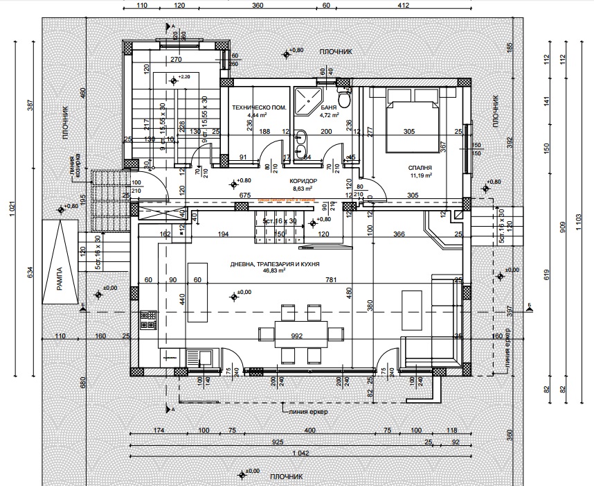

djendov - специалист
Понеже се изписаха едни неща за шайбите и колоните, някой ще обясни ли на практика. Ето чертеж на първия ми етаж. Над него има още един и покривна плоча. Имам само колони 25х50. Къде са моите шайби? Нямам носещи стени, няма стоманобетонни стени. По чертежа не се подвеждайте, това, което е защриховано е грешка на архитекта. Цялата конструкция е само с колони 25х50. Втория етаж е абсолютно същия по конструкция. Нямам нито носещи стени, нито шайби 25х200.

radius - майстор
Джендов, що така направи, Пух ще трябва да почва да яде учебника. :wink:
Сега ако пусна и моята къща, в която нещата са подобни ще има цунгцванг :lol: .
Явно по Варна е модерно да се строи без шайби, може би е заради морския климат. Само да поясня, че моите шеги са леко през сълзи, защото не съм убеден, че това е правилно решение. Със сигурност не съм искал да спестя 2-3 кубика бетон, но така са ми я проектирали.
kolcho - специалист
djendov написа:
Страхотен проект - 11 кв.м. спалня при 47 хол си е истинско постижение, както и да го погледнеш!
Поздравления!
