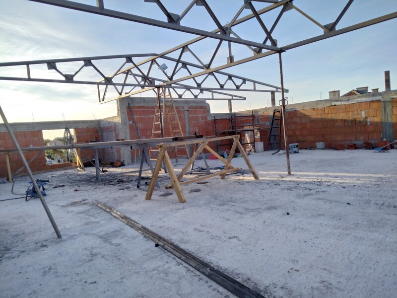

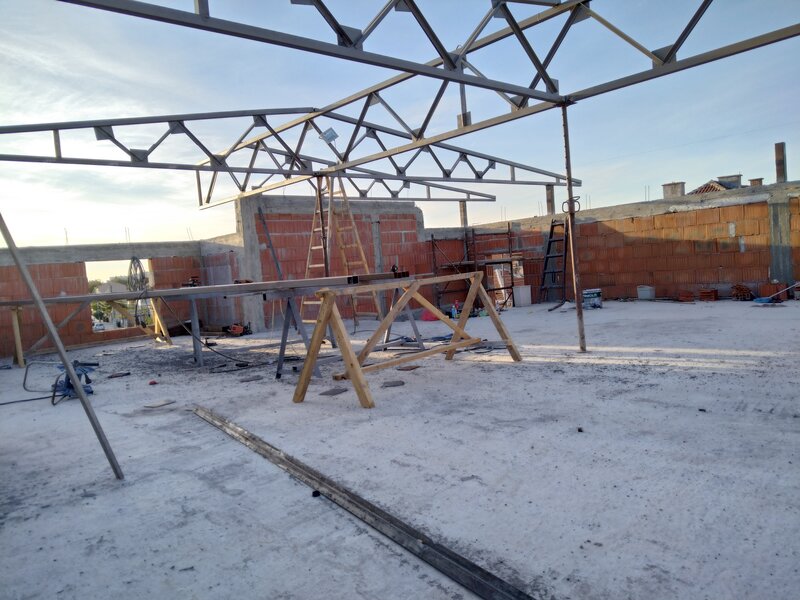

resistbody - майстор
Напънали сме я яко с две телескопични подпори, после ще кача снимки, че са много големи за форума..

Хубу ще подпирате ама.... :?
Я някой специалист да каже, дали може този товар да се подпре върху плочата, когато се пада не върху греда или плочата е безгредова.
Дали няма да трябва на пода друга греда, да я прескачате?
:wink:

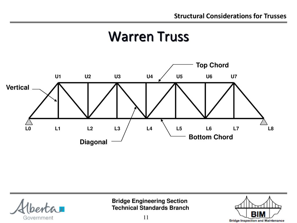

Колко е отвора на триъгълната ферма, която се разбра, че е набедена за
носеща и защо пак този опасен за направи сам дизайн без вертикали?
:shock:
Има колони и шайби под местата на подпиране..
98см е във високата си част, ще ги усилим вертикално.
