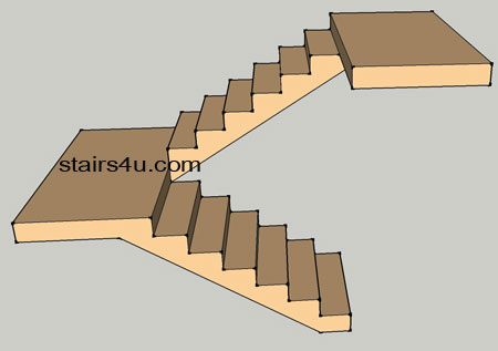

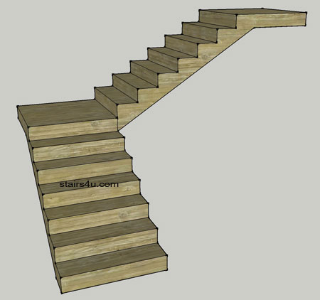

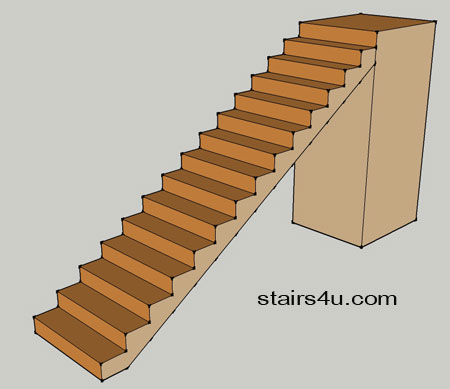

5.Идеен замисъл
5.1.Вертикализация срещу безстъпална Плосколандия
Въпросът със стълбите е много обширен. Нееднократно сте ме чували да ви препоръчвам едноетажни къщи, за да го избегнете.
При каква застроена площ би било рентабилно да си позволим по „богато“ стълбище? За мен най-икономичният вариант на въздействащи интериор и екстериор може да се получи при двуетажна къща с първи етаж с площ над 150-160м2, но под 200м2 и частичен втори етаж, ограничен от покрива с площ до около 50% от първия. Има и възможност за видим дървен покрив над просторната всекидневна.
Най-използваните тип стълбища са прави еднораменни, двураменни и „L” образни, като е препоръчително да изхвърлите ъгловите стъпала и да използвате безстъпални (равни) площадки.
Не икономисвайте от площадки и най-вече от тяхната дълбочина, защото е възможно да е затруднено качването на по-големички дивани, хладилници и пр.

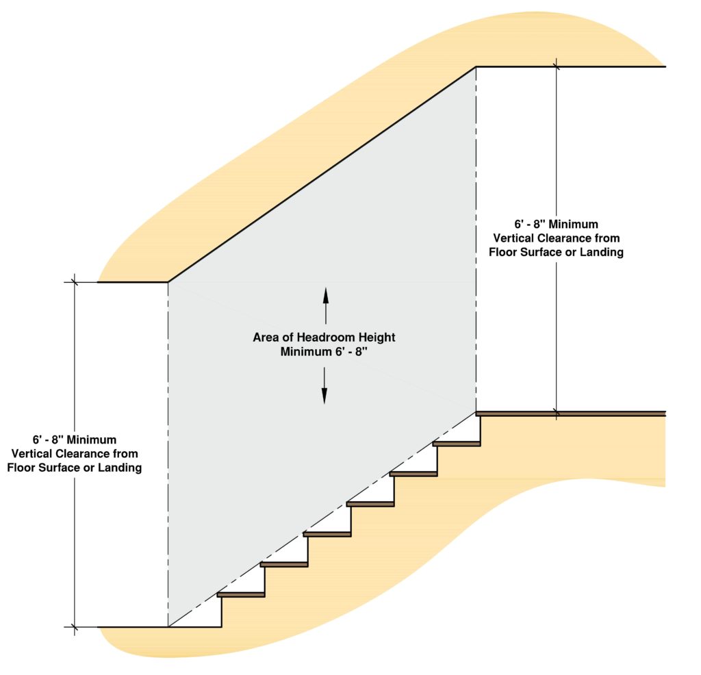

Не забравяйте и за светлата височина, която в критичните точки не трябва да пада под 200см, което за мен е недостатъчно и си е чиста клаустрофобия.
За къщи:
Ширина на стълбището- мин. 90см светло между перилата или между стената и перилото. Бих ги вдигнал на мин. 100см.

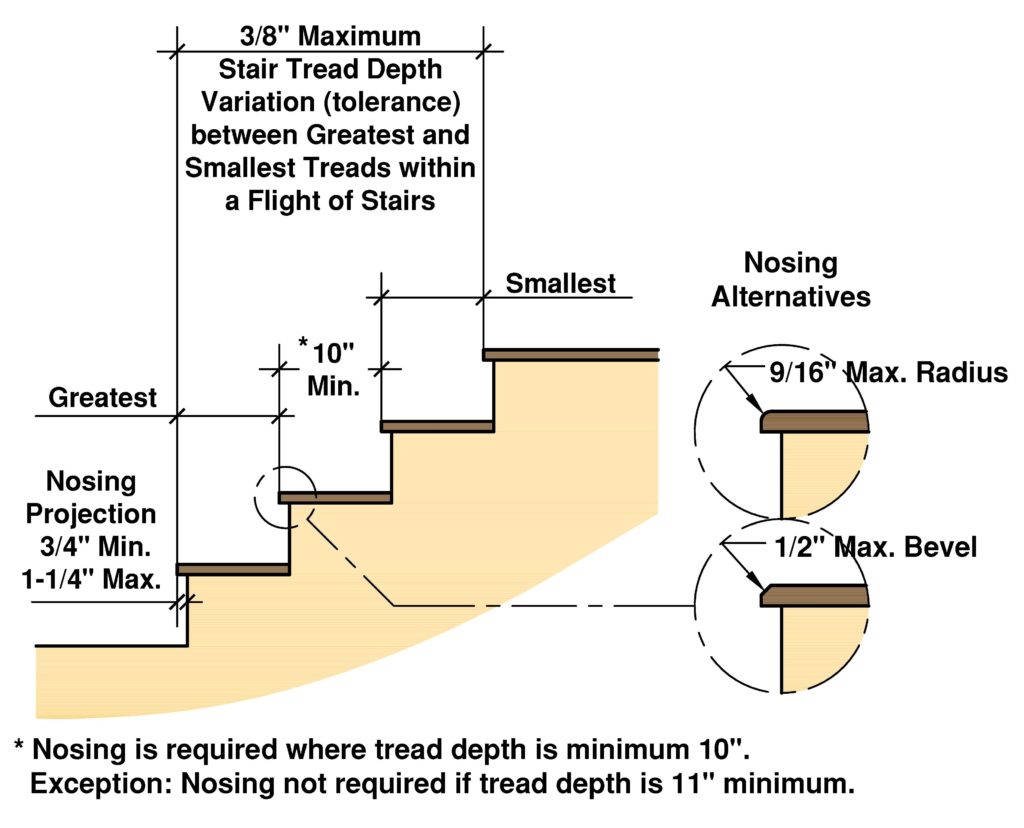

Височина на стъпалото- повечето кодове не допускат височини от 20см, освен за второстепенни и малко използвани стълби към мазета и тавани, затова ще сложим като разумен максимум 19см.
Дълбочина на стъпалото (хоризонталната част)- абсолютният минимум е 25см, когото има наддаващ зъб и 27см, когато няма.
За обществени сгради и пространства с голяма посещаемост:
Височина на стъпалото- най-рестриктивното число, за което знам е (макс.) 17см. Минимумът е да речем 11см.
Дълбочина на стъпалото (хоризонталната част)- мин. 28см.
Има две неща, които допълнително усложняват проблема:
Първо- множественото разработки по въпроса показват, че при стръмни стълби изкачването е по-лесно от слизането. Ако сте жена (вече не е задължително) и се опитате да слезете по стълбите на мезонет с висок ток, то нещата могат да се окажат усложнени. Представители на пострадали при преодоляване на неудобни стълбища се позовават на авторитетни изследвания и настояват за промени в нормативната уредба, не разрешаващи стъпала с дълбочина по-малка от 28-29см.
Второ- Имаме сходство с автомобилната индустрия, която до преди едно десетилетие ползваше усреднена стойност за човешкия ръст, която беше около 170см или малко над тази стойност. За кого да направим стълбището да е удобно, за тези с ръст 190см или за тези с 150см? За вкъщи нещата са по-прости, вие и жена ви сте баскетболисти и предпочитате „по-едрички“ стъпала. Възниква обаче въпроса, какво правите с децата?
Съществува правило, което предписва, че две височини плюс една дълбочина, трябва да дадат число в диапазона 55-70см. Това обаче е твърде разтегливо и някои морфометрици твърдят, че златната, компромисна среда е между 62 и 63см.
След толкова много усукване, можем ли да дадем точни цифри, за да сме полезни. Да, категорично можем.
Ще ви предложа моята градация, тръгваща от максималната височина на стъпалото, над която не бива да се „качвате“ и завършим с стълби тип „разкош“:
5..17х29 (2х17+29=63)
4..16.5х29.5 (2х16.5+29.5=62.5)
3..16х30 (2х16+30=62)
2..15.5х30.5 (2х15.5+30.5=61.5)
1..15х31 (2х15+31=61)
Височини на стъпалото от 14 см и по-малки се смятат от някой за не чак толкова удобни.
В точка 13.Втори етаж- стълбище тип песен ще ви покажа най-удобните стълби за къща.
