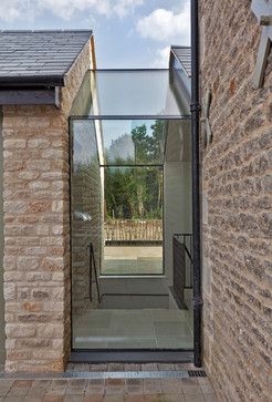

Aко, не можеш да докараш сметките направи си 100м2 на един етаж без мазета и тавански. Остави възможност за връзка- калкан или топла с отделни и независими покриви. И после си направи още стотина м2.
