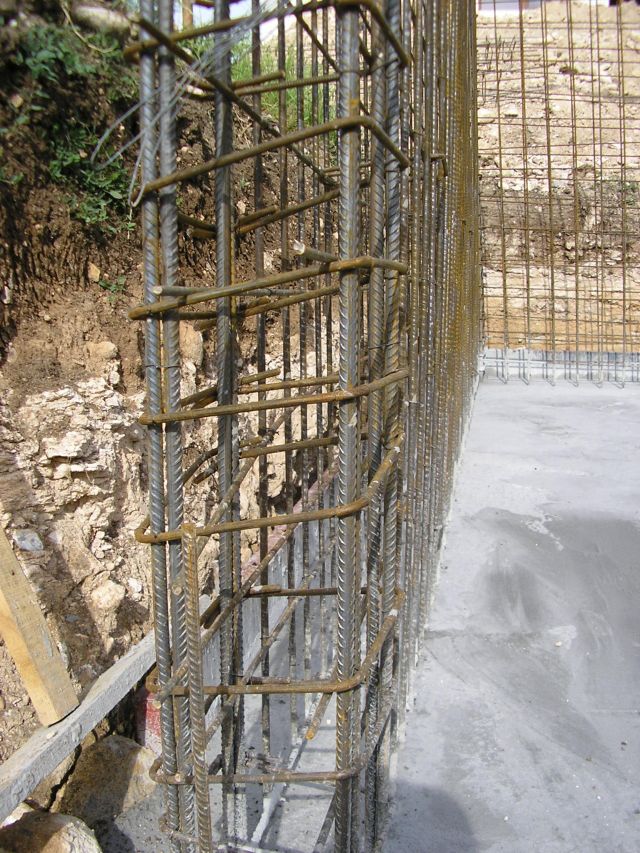

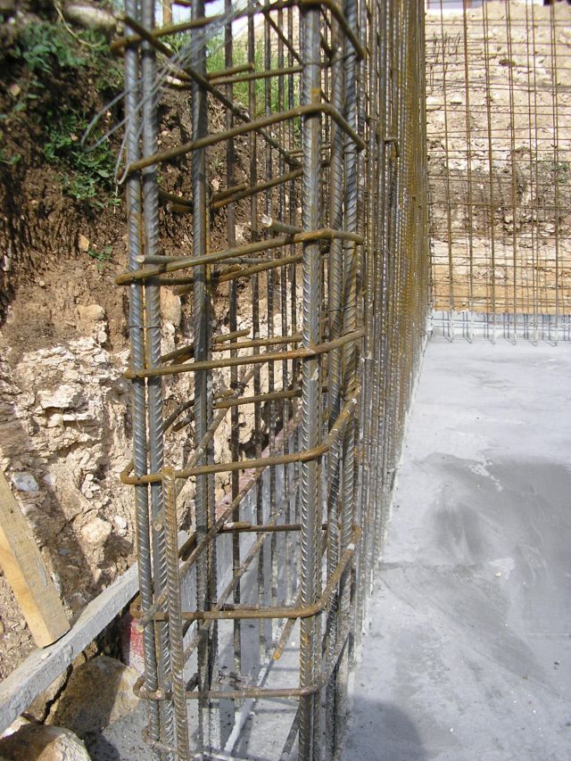

Аз мога да кажа, че наистина има конструктори с малко пипе. Макар и да не съм завършил УАСГ. Казвам го на базата на опита ми като машинен инженер. Моята къща, и по точно под кота 0 е като бомбоубежище. Над кота 0 е лека метална конструкция и термопанели. Пълен асинхрон. И е строена по Проекта, въпреки, че не ми харесваше.
Кажете от снимката дали Ви харесва? Щом сте завършили УАСГ.

Не ви разбирам въпроса, снимка като снимка - изкоп в скални почви, вижда се настилката над обратният насип на основите и вертикалните пръти за сутеренните стени. Стремената на колоната в преден план са малко накриво сложени но като цяло ъгъла на снимане не позволява по-конкретен анализ. Железа като железа, нищо бункерно. Вие знаете ли какви са изискванията за противобомбени укрития? Ако това Ви е много като желязо, то тогава редовният ми отг в такива ситуации е, защо не си го направихте както си знаете?
А факта, че живеете в метална конструкция с термопанели и ст.бет.сутерен е явно ваше лично желание, което не ми е работа да коментирам.
Темата се измести много, не съм искал да се заяждам с никой, ще махна уведомленията за темата, че само ме разсейват.
ПП: Сега видях, стремената не са добре направени, трябваше да са затворени или както на обектите му викат "евробигла". Този вид стремена имат склонност да се разтварят при динамични товари.

Вярно е, че стремената са малко на криво сложени. Изработени са според проекта. Армировката е приета от конструктора. Ама такива бяха майсторите/ католици от Раковски / от строителната фирма.
