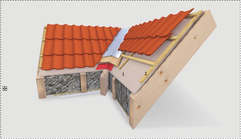

Имам нов въпрос по отношение на позицията на паропропускливата покривна мембрана:
Вариант 1 - да се постави директно върху USB - то и след това летвите да се заковат;
Вариант 2 - да се постави върху първия ред на летвите;
Според повечето картинки, които гледам в инструкциите на производителите, мембраната се монтира, като Вариант 1. Строителят обаче ми предлага Вариант 2, защото според него мембраната ще се перфорирана по-малко места. Мен ме притеснява това, че ако избера Вариант 2, то ще се получи провисване, което с течение на времето ще отслаби материята и ще протече по-рано. Какво мислите по темата?
chapara - майстор
В никой случай вариант 2.
Взимаш полиуретанов уплътнител и там където ще навиваш ВИНТОВЕ между летвата и мембраната пускаш по малко полиуретан. Той ще уплътни.
Мен едни магали ме прецакаха така, хем им казах и веднага протече. От ходенето бяха изпокъсали всичко🤨 После сам си го оправях, добре че беше един скат само, 30тина квадрата.
milchomi - специалист
пет дек 22, 2023 7:17 pmchapara написа:
Благодаря, chapara за съвета! Ще накарам строителя да работи по твоята препоръка. Ще ми препоръчаш ли марка полиуретаново лепило и колко сантиметра мислиш, че ще е достатъчно на летвата около мястото на пробиването?
chapara - майстор
https://tashev-galving.com/product/006- ... flex-11-fc
Изстискваш малко. Летвата като го затисне за основата да стане колкото 50 стотинки. И да не коват пирони и да млатят с разни чукове, има си винтоверти и ако са със нужната дължина винтовете да не се показва нито един винт от долната страна да си разпори някой главата.

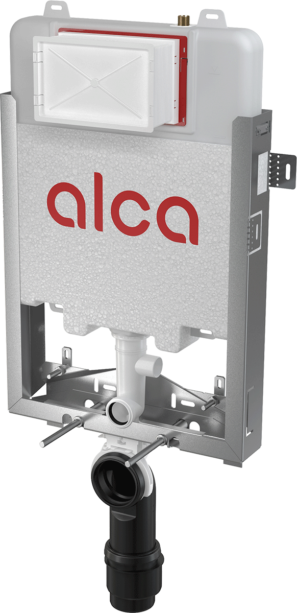

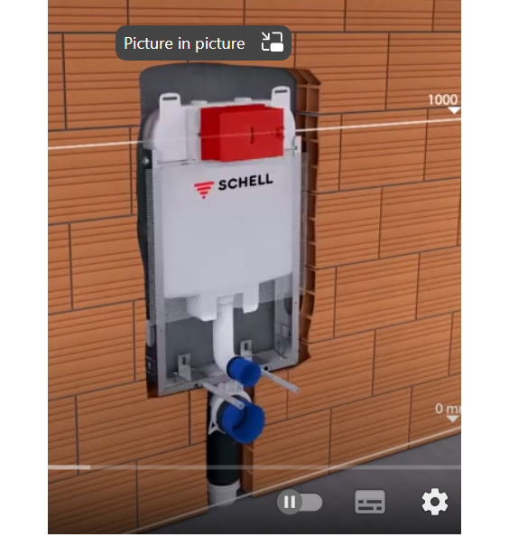

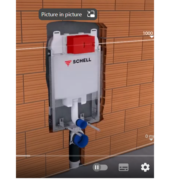

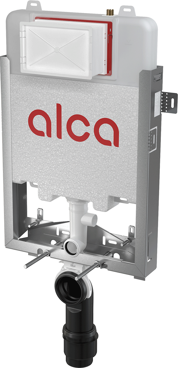

Понеже не искам излишни конструкции в банята, обмислям тоалетните казанчета да са вградени в стената. Намерих два моделa по 80мм - на Alcaplast и Schell, които изглеждат сходно. Би ли могла тухлата Поротерм 25 да понесе тежестта на казанчето и 100 кг тегло на чинията и човека, ако я издълбая с тези 8см? Благодаря на всички предварително!
shell_80.png shell montus 80
шоп - майстор
От другата страна на тухленият зид сложи два метални профила 40х40х4 дюбелирани в бетона на пода и тавана и вкопани в тухлата. С шпилки през тях монтирай чинията.
chapara - майстор
Тези се фиксират и се замонолитват с разтвор от пъсък и цимент, 1:1 за тухлите, като тухлите се мокрят периодично за да не дръпнат тухлите влажността на разтвора. Дъното на рамката също.
Благодаря на шоп и chapara за съветите! Ще пусна на срещуположния край на тухлата метална шина и през нея шпилка, като ще внимавам, когато замазвам в стената.
