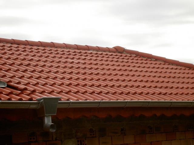

цени не мога да си спомня защото са слагани преди повече от 3 години. Подмазал съм ги с разтвор защото при силен вятър навяваше под капаците и прокапа на няколко места. Между другото най вероятно след някоя година пак ще подмазвам защото върху лаковото покритие разтвора се рони.

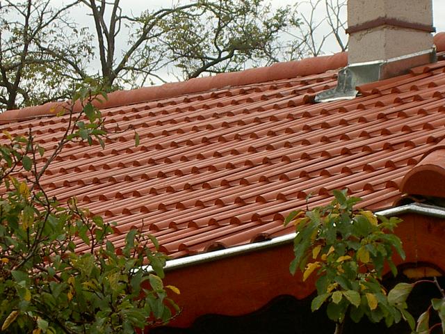

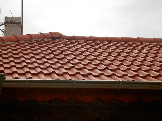

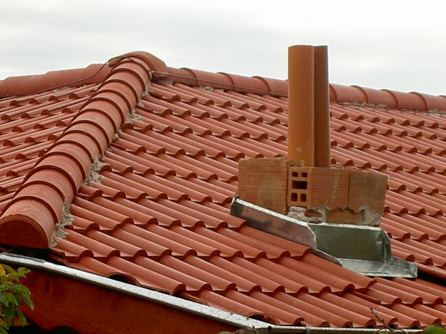

astrata1
- напреднал
- Мнения: 33
ето малко снимки

tuninghuman
- Мнения: 456
добри включвания ... благодаря и за снимковият материал
astrata1 - това са полимерните нали? на колко време са ?
