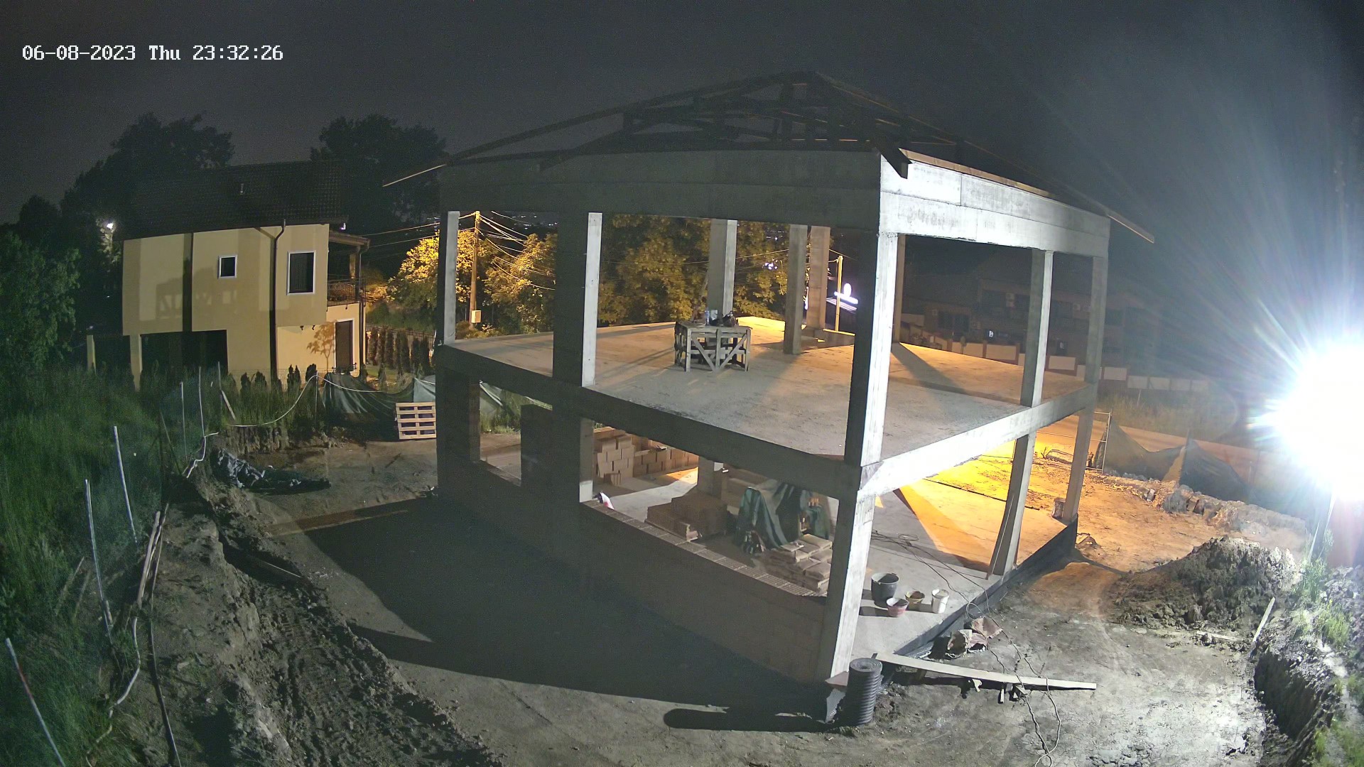

На 01.06 строителя изпрати 3 души и започнаха да разкофрират плочите и да извозват кофражите. Идеята беше да работят Чет, Пет, Съб и да се изнасят. За 2 дни бяха разкофрирали и изнесли почти всичко. В Пон (05.06) довършиха разкофрирането, натовариха всичко, почистиха и с това приключихе ангажимента помежду си.

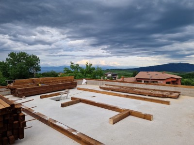

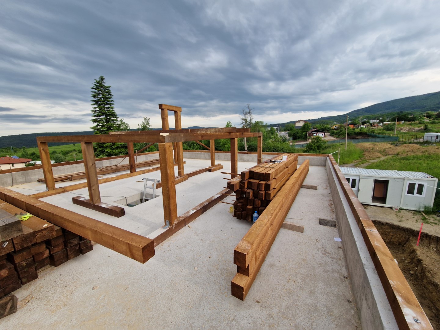

На 05.06 дойде фирмата за покрива. Започнаха да разчертват и да замерват нива и т.н. Дойде и материала за конструкцията и го качихме с кран на плочата. Момчетата казаха, че борда и плочата са перфектни и има съвсем леки отклонения в рамките на милиметри. Като цяло казаха, че рядко попадат на подобни обекти и, че трябва да похваля строителя:)

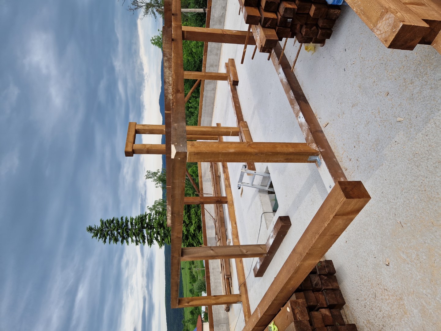

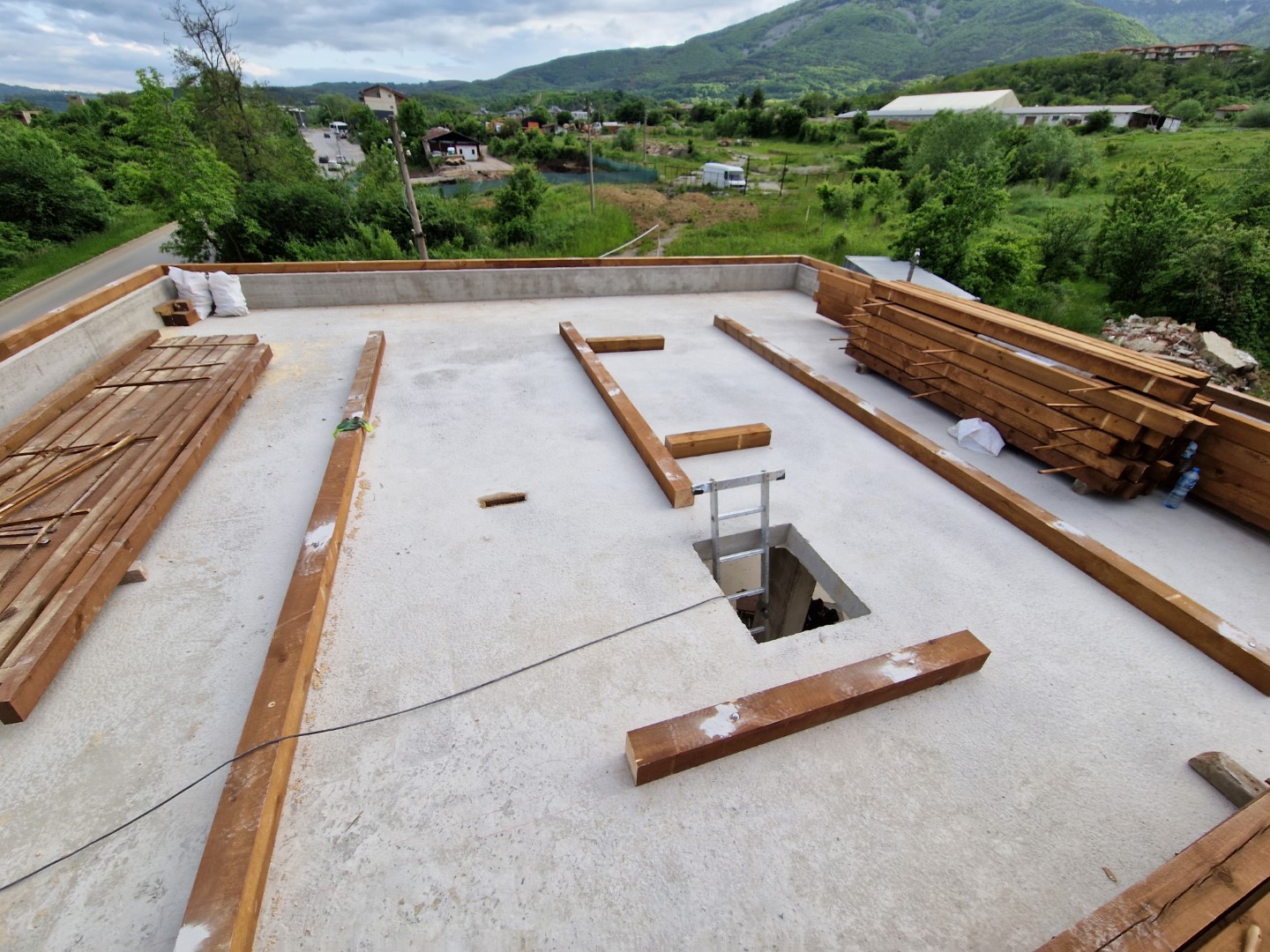

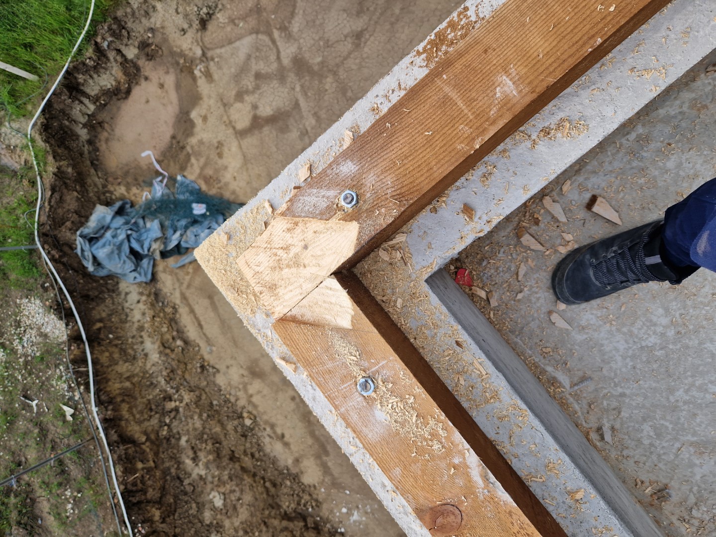

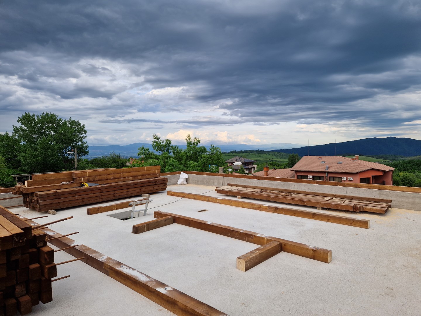

schuldiner
- Мнения: 2398
Бетонът ти наистина радва!

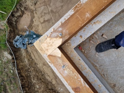

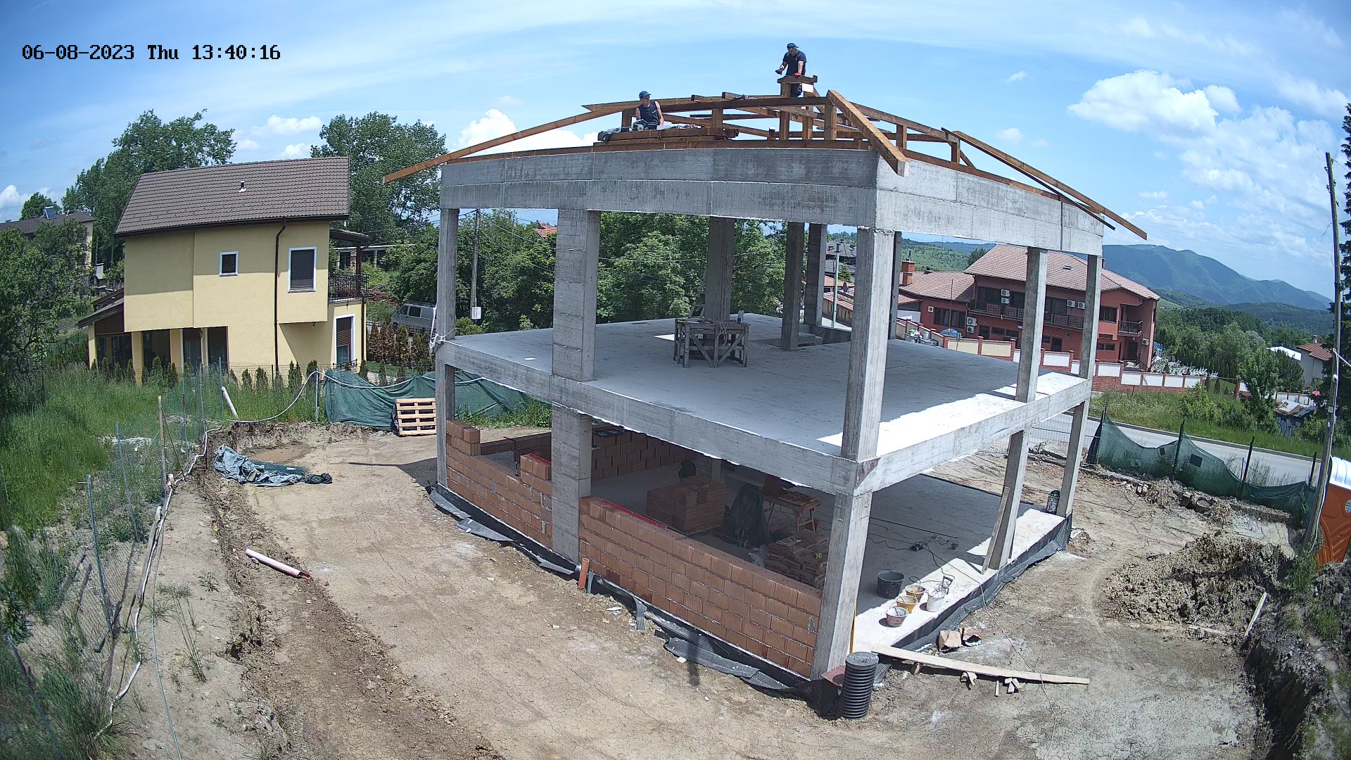

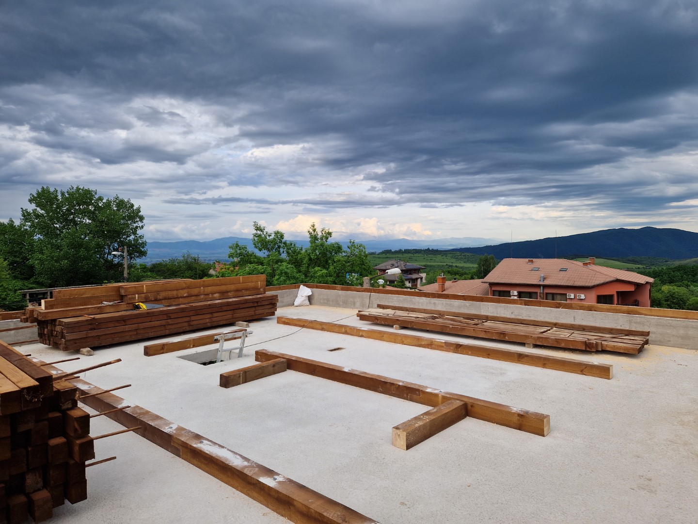

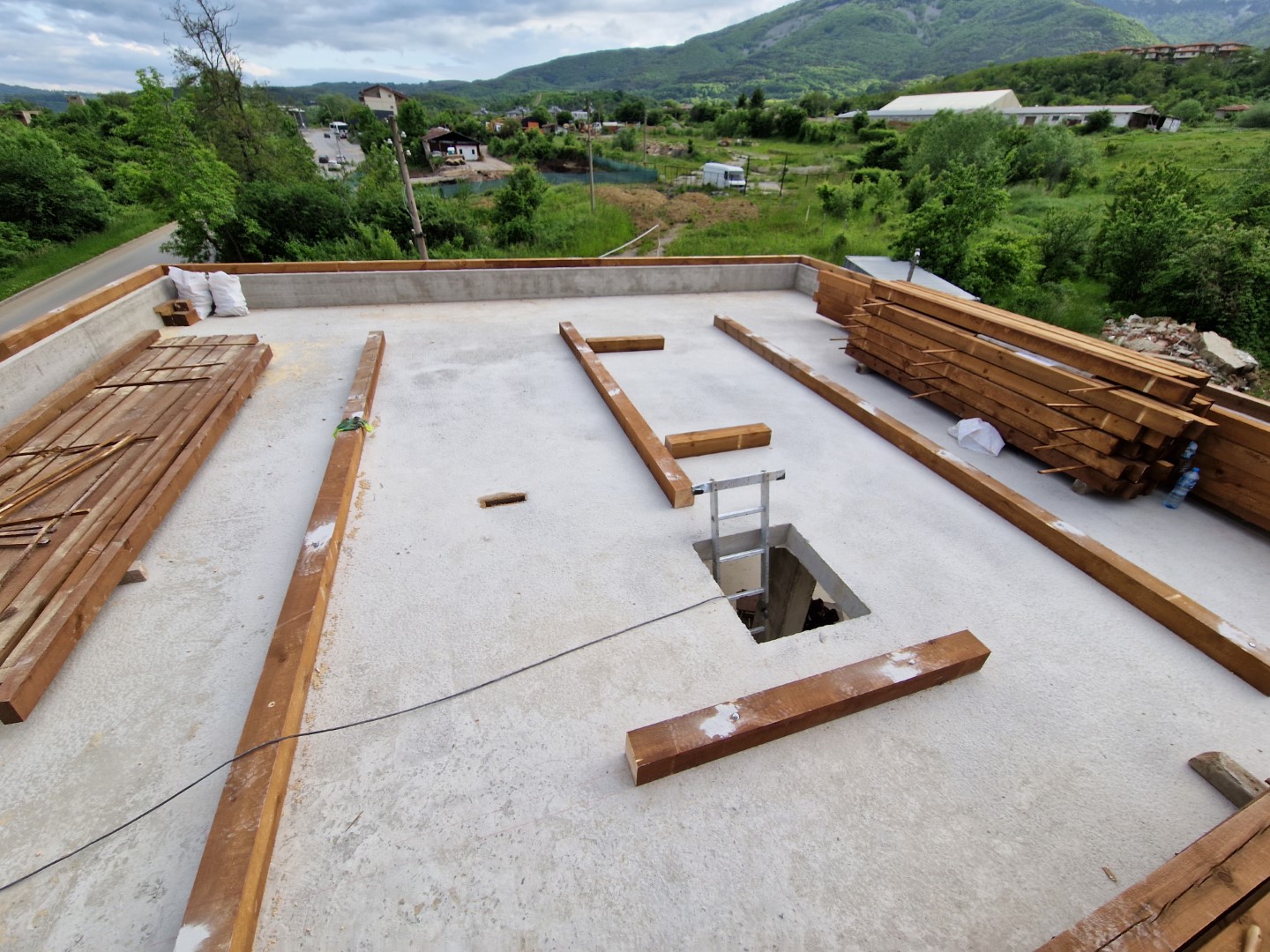

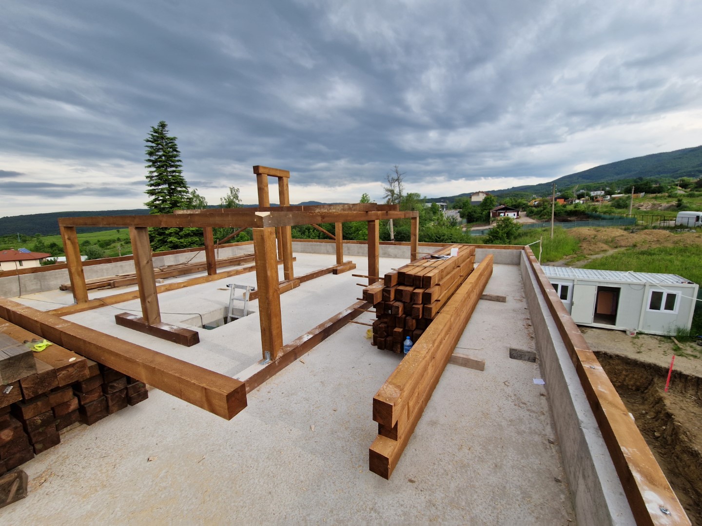

За покрива съм убеден, че колегите ще се справят. Обаче... защо навсякъде се възпроизвежда неправилен модел на построяване?! Разбирам, математиката не е най-силната страна на строителите, ама това са елементарни /базови/ неща. Линия се построява през две точки, а равнина - през две линии. Като монтираш първо маиите, рискуваш ребрата да се надигнат с 5-6 см от същата подложка, на която стъпват и диагоналните греди. Да, става с подрязване на гредите по предварително изчисление, но е неточно. Примерно ако вместо 6 см маията е зарязана 5,5 или 6,5, това ще се отрази в надигане или увисване на стрехата/челната дъска от порядъка на 7-8 см. Правилното от гл.т. геометрия е първо подложна столица и било; по тях се нивелира междинната столица; между столиците се пускат две ребра, максимално раздалечени; двете ребра задават равнина, по която се монтират маиите. То може маиите въобще да не се зарязват при подпирането в подложната столица, ама е за по-напреднали
- още при монтирането на подложката ъглите на правоъгълника се скосяват /по изчисление според наклона/. А и съвсем не е задължително маията да продължава извън плочата . Така само слиза излишно надолу - колкото по-широка стреха и стръмен покрив, толкова по-надолу спрямо ребрата. Съответно при обшиването на стрехата гредите в ъглите остават видими... И това снаждане на маията, което са подготвили е леко грешно, но да не издребняваме. На картинка всичкото изглежда много професионално
skostadinov
- Мнения: 449
пет юни 09, 2023 7:01 amschuldiner написа: Бетонът ти наистина радва!Ами аз си признавам, че не разбирам много и за това не се бъркам. Но от това което видях онзи ден (всеки ден се качвам да погледна) преди да монтират маиите имаше монтирани няколко ребра. Чудех се защо са сложени защото не ми изглеждаше логично. На другия ден ги нямаше о бяха монтирани маиите. Та се чудя сега като чета какво казваш да не би да са ги сложили временно именно само, за да дадат ниво.
За покрива съм убеден, че колегите ще се справят. Обаче... защо навсякъде се възпроизвежда неправилен модел на построяване?! Разбирам, математиката не е най-силната страна на строителите, ама това са елементарни /базови/ неща. Линия се построява през две точки, а равнина - през две линии. Като монтираш първо маиите, рискуваш ребрата да се надигнат с 5-6 см от същата подложка, на която стъпват и диагоналните греди. Да, става с подрязване на гредите по предварително изчисление, но е неточно. Примерно ако вместо 6 см маията е зарязана 5,5 или 6,5, това ще се отрази в надигане или увисване на стрехата/челната дъска от порядъка на 7-8 см. Правилното от гл.т. геометрия е първо подложна столица и било; по тях се нивелира междинната столица; между столиците се пускат две ребра, максимално раздалечени; двете ребра задават равнина, по която се монтират маиите. То може маиите въобще да не се зарязват при подпирането в подложната столица, ама е за по-напреднали- още при монтирането на подложката ъглите на правоъгълника се скосяват /по изчисление според наклона/. А и съвсем не е задължително маията да продължава извън плочата . Така само слиза излишно надолу - колкото по-широка стреха и стръмен покрив, толкова по-надолу спрямо ребрата. Съответно при обшиването на стрехата гредите в ъглите остават видими... И това снаждане на маията, което са подготвили е леко грешно, но да не издребняваме. На картинка всичкото изглежда много професионално
Иначе правят някакво зарязване, но точно ли е или не нямам си на идея. Мерят нещо постоянно с оптика, с нивелири и т.н.Но правилно ли е не знам

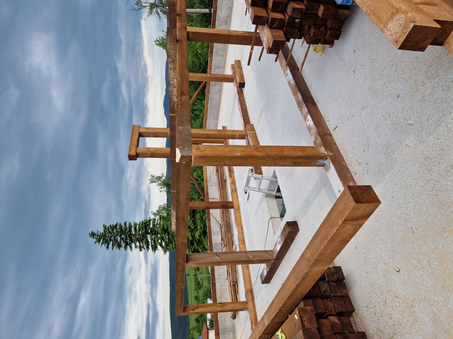

След ще пратя няколко снимки, които съм правил аз, че камератите долу не хващат какво става горе.

пет юни 09, 2023 8:08 amskostadinov написа: Не мога да разбера защо снимките са правилно ориентирани, но при качване с-мата ги обръщаПри отваряне на снимката си е на лице... защо-защо, 'сичката им работа такава![]()
