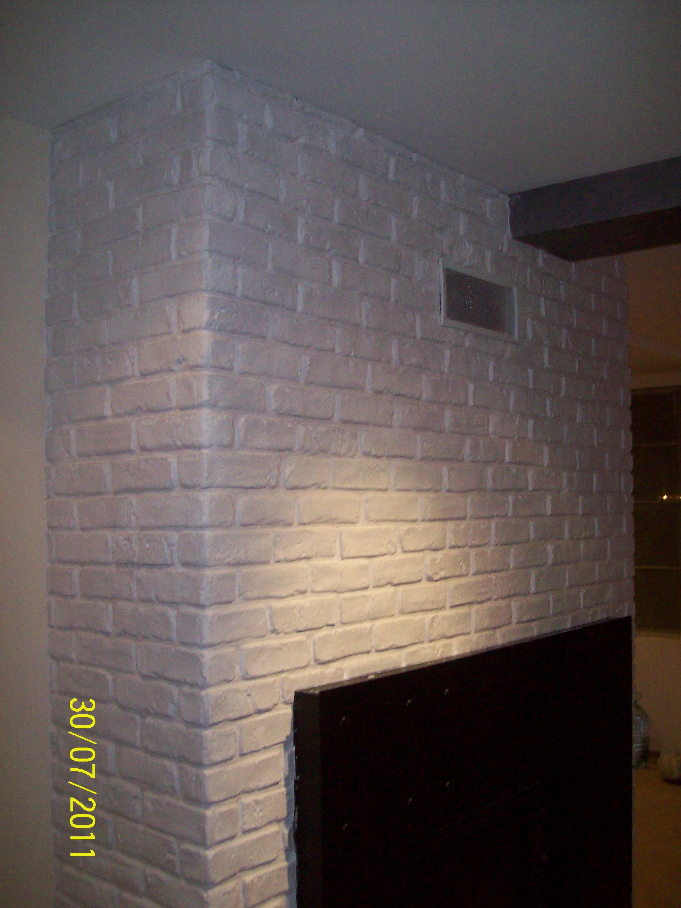

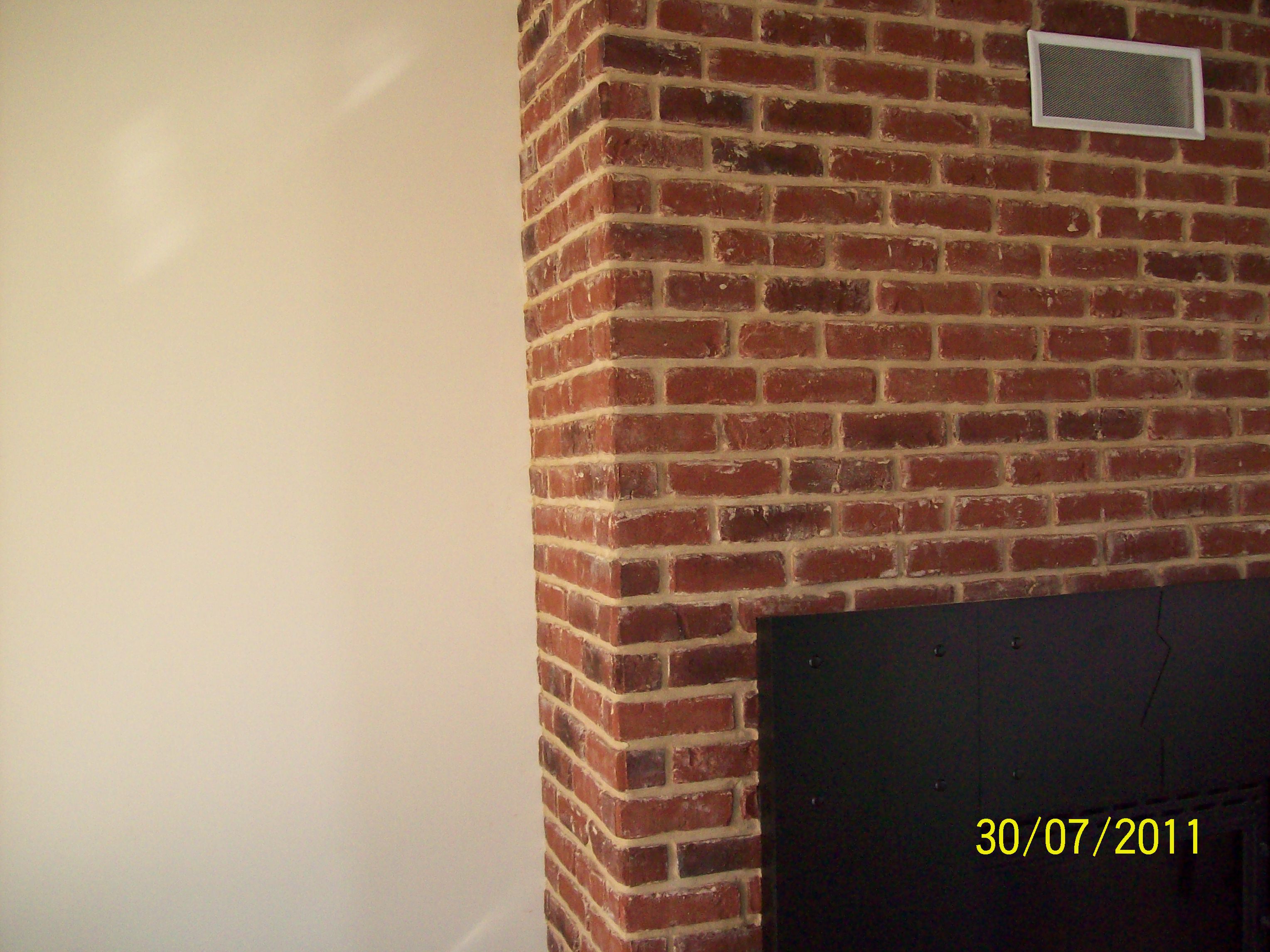

При мен не са истински тухли, а декоративни - дебели около 1.5 см. Под тухличките има конструкция от гипсфазер.
Най-общо казано с лепило, като тия за плочки, на Webber, от най-най-хубавото.

ArturDent написа:При мен не са истински тухли, а декоративни - дебели около 1.5 см. Под тухличките има конструкция от гипсфазер.Важното е да има визия
jekasus
- Мнения: 7830
Стефко написа:Важното е да има визияСтефко, направена без ъглови декоративни тухлички.Дали така работят всички майстори?

Стефко написа:Въпроса ми беше как ще се закрепят тухлите на съответното място.Между тухлите и камерата има гипсфазер на конструкция.
Мацаш с лепилото, слагаш тухличките и подпираш с клин (като мен) или нещо като кофраж (ако не ти позволява мястото).
Като стегне лепилото, на другия ден махаш клиновете.
Там където гледаш са ъглови, та хващат и отдолу. Под камерата е по същия начин. Там сложих малко кашони, после една дървена плоскост, така че да остане разстояние между фазера и плоскостта точно колкото една тухличка с лепило.
