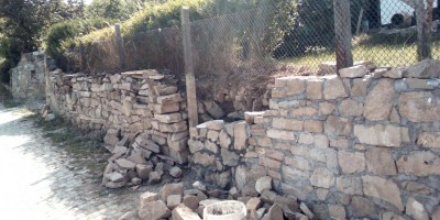

Stefan2000 - специалист
С риск да се изложа, но все пак да се отчета.
Тази година не отхвърлих видимо много работа, въпреки че се занимавах упорито.
Възстанових около 30 крачки дувар.
Работата не търпеше отлагане, защото това е и подпорна стена, и терасира и изравнява местото ми.
Иначе отивах на улицата :oops:

Стефане, извинявай че така директно, но... не се е получило с камъните.
Защо ти трябваше да ги циментираш? Предишните са изкарали над 50 години, след още 50 пак някой щеше да ги пренареди. Сега как? Като е циментирано, къде е армировката, къде е основата? Щом е и подпорна стена, защо няма дренаж?
То че ще се спука зидът е сигурно, дано да не е грозно и да не е много. Страшно много труд си вложил, признавам, но мисля че не по най-правилния начин.

Прав си, но ограда падаше. Не съм го правил за да си уплътнявам времето, а от зор.
Мислих и премислях, и съм тръгнал по пътя на най-малкото зло.
Камъните бяха много зле. Някои се разпадаха в ръцете ми. Това което се вижда са около 1/2 от тях, които стават. Останалото съм го сложил за пълнеж, а и много изхвърлих. Доста камък и домъкнах от покрай пътищата. То се вижда колко е разнороден.
Армировка на толкова нисък зид, мисля не е нужна. Основата е твърда. Почвата тук в дълбочина се появява някаква скала, тук и викат леска. Задал съм преварителен наклон навътре. Дебел е около 60см Няма да падне.
А относно дренажи, мястото е такова, че водата не отива в дълбочина, глинесто. Съседа има дренажи на бетонна стена, и през тях никога не е капнала и капка вода.
Най си прав за това че ще се напука на места. Но съм сигурен че ще изкара много повече от досегашният.
Моите притеснения са по-скоро за валежите през зимата. Водата ще мокри и замръзва, и ясно какво...
П.п. Да, и това не е дялан камък. Повечето е мног крехък и не дава да го пипнеш с чук или длето. Тук там съм пдрязвал с диамантина, за да легне по-меко. Но за суха зидария като в Ковачевица е немислимо.

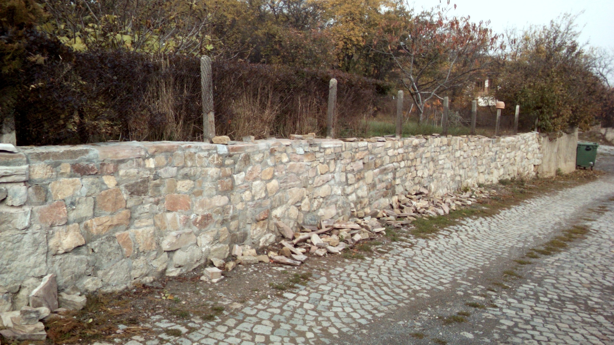

MamaMy - майстор
Респект и от мен за количеството и най-вече за качеството на положения труд. Имам същите зидове и мога да потвърдя, че това е правилния подход. При нас на този камък му викат захарен. Зидовете са суха зидария, но са редили фасон от двете страни, а по средата са насипали трошляк и чивии. Според стари майстори вътре е имало глина, но с времето дъждовете са я отмили и за това се свличат дуварите. С един приятел разчистихме 3-4 метра за да възстановим паднал такъв който беше и подпорна стена. Еми оказа се, че няма никаква основа. Директно върху пръстта. Не са вкопали дори 4 пръста надолу. Наложи се да изкопаем една лопата и отляхме основа с бутобетон. Стана съвсем прилично. Сега след години като потъмня цимента, а камъните позеленяха, си стана съвсем автентично.

schuldiner - майстор
С уговорката, че практичният ти опит е повече или равен на моя... Много е просто:
Поглеждаш зида отдалече - ако виждаш ясно изразена хоризонтална фуга е ОК. Ако виждаш вертикални фуги не е ОК. При теб и двете са под критика. Също, не може да смесваш мозаична с циклопна зидария; щом си чел, знаеш кое какво е. Превръзките се правят по две на ред за 3-4 м зид. В твоя случай можеше да са 50 см стоманени пръти.
При трошлив камък не се ползва силен зидарски разтвор, по-скоро никакъв или кал/глина.
Дренажните отвори са препоръчителни.
Шапките над зида са задължителни.
ПП нещата, за които говориш са добре известни в строителството. По варненско на калпавите зидове им казват "турски зид" - голяма дебелина, ама нестабилни, щото са безразборно нахвърлян камънак. Добре нареден камък 40-50 см е в пъти по-устойчив от метър трошляк. По селата това много добре се вижда, старите български къщи са от реден грамотно камък, а турските са каръшик.
