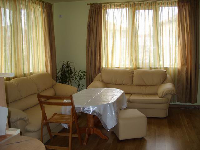

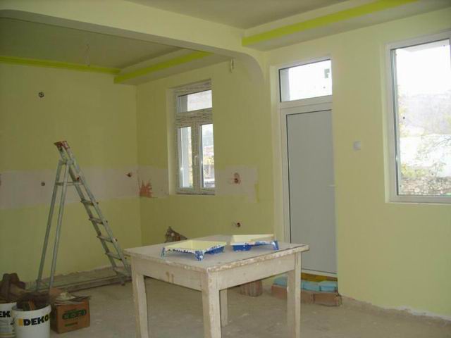

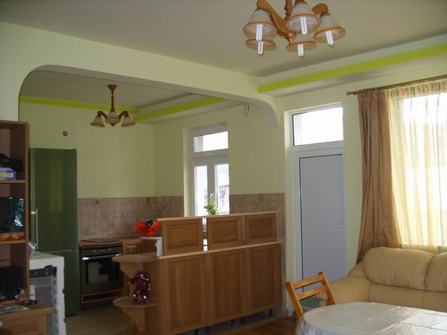

Ето къде бяхме Ноември (1-та снимка) и докъде я докарахме дневната стая.
Купуване на материали, поставяне на сух под, лепене на гранитогрес на кухненския бокс и около камината, дооблицоване на комина и измазване на ГК кутия на камината,поставяне на трислоен паркет с подложка, преходни лайсни, абажури, перделъци и т.н. и т.н.
Пуснахме я баш за Коледа и си изкарахме празника там. Страшни пържолки стават в каминката. :)
Отне ми около 2 седмици работа,сами с жената.
Майстор не влезе с изкл. на дърводелеца да докара поръчаната кухня и бюрото. По последните има още работа.
Общата височина беше 185, но падна на 172 см след като вдигнах нивото с 13 см заради сухия под.
Последния си е чисто мой *патент* :-D понеже такова изпълнение не съм срещал никъде по форумите и нета макар че доста съм се ровил.
Залепих (с ПУ пяна СТ84 за ТИ)за бетонната плоча 2 слоя по 4см подов фибран, след това 2 слоя по 1см ГФ Vidifloor. Беше си играчка и имах опасения понеже бетонната ми плоча не бе от най равните, но стана добре и здраво, много съм доволен. Основен помощник ми беше един 3.5 м. дълъг нивел. Работата малко се усложняваше и от факта че трябваше да правя пода на 2 етапа, тъй като междувременно бяха доставили гарнитурата и нямаше къде да я сложа другаде. Нооо стана. :cool:
За съжаление не правих снимки по време на направата му.
След сухия под 5мм подложка и 3 слоен дъбов паркет на Барлинек.
Общо изчислих че съм постигнал U= 0.33 W/m2K което ме удовлетворява като за приземен етаж.
