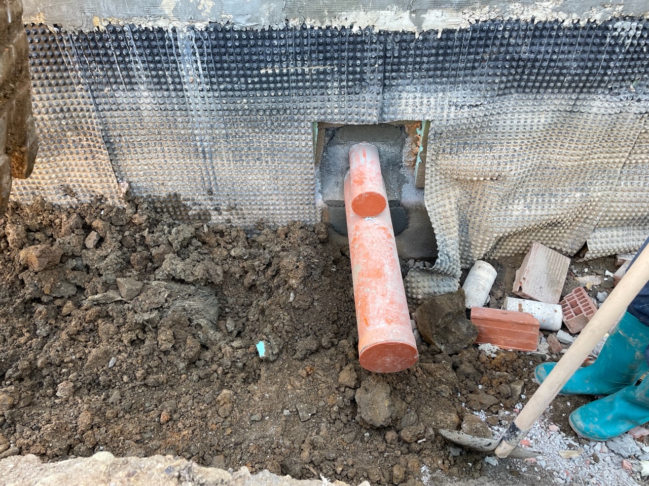

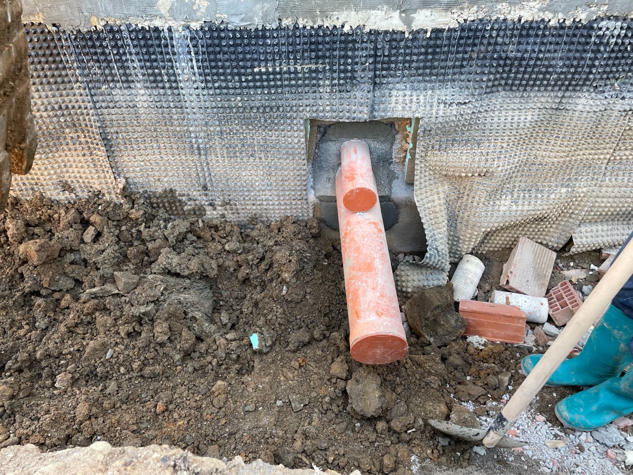

@skostadinov - сухия бетон е няква адска смес, дето мешаш с вода и бетонираш. С него обмазвахме дупката около канализационната тръба, там където излиза от обратния насип под къщата. Момъците на строителя я бяха къртили с с къртач, ама яката работа и бяха запълнили с пяна по-големия отвор, който се беше получил, което никак не се видя редно на текущото ми ВиК. След нанасянето на бетона вчера, днес обмазвахме и с циментова хидроизолация. Електродите и цинковия спрей са за заварките на заземителните колове по шината :-)
На снимката вече не е дупка, но беше:

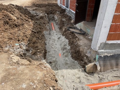

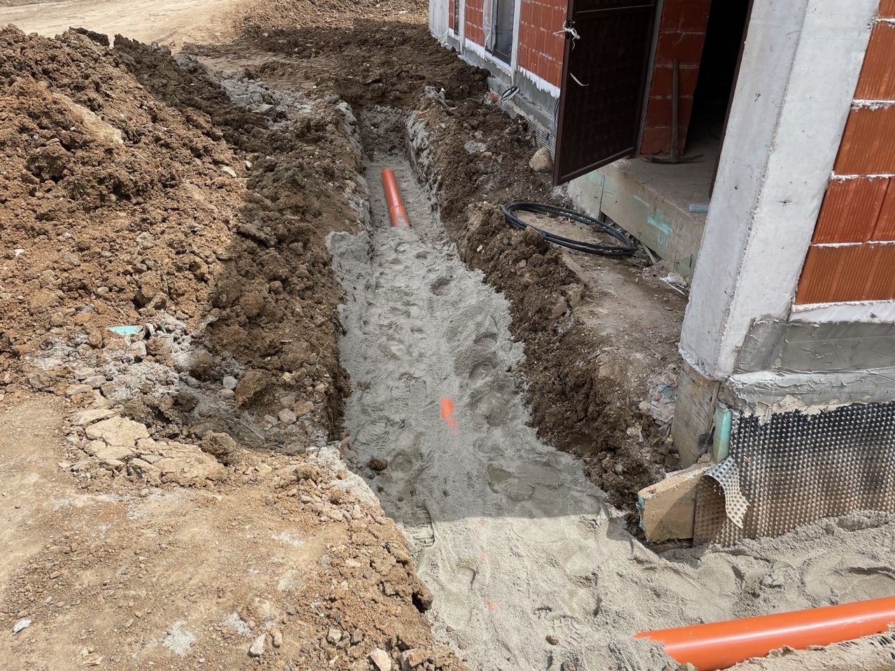

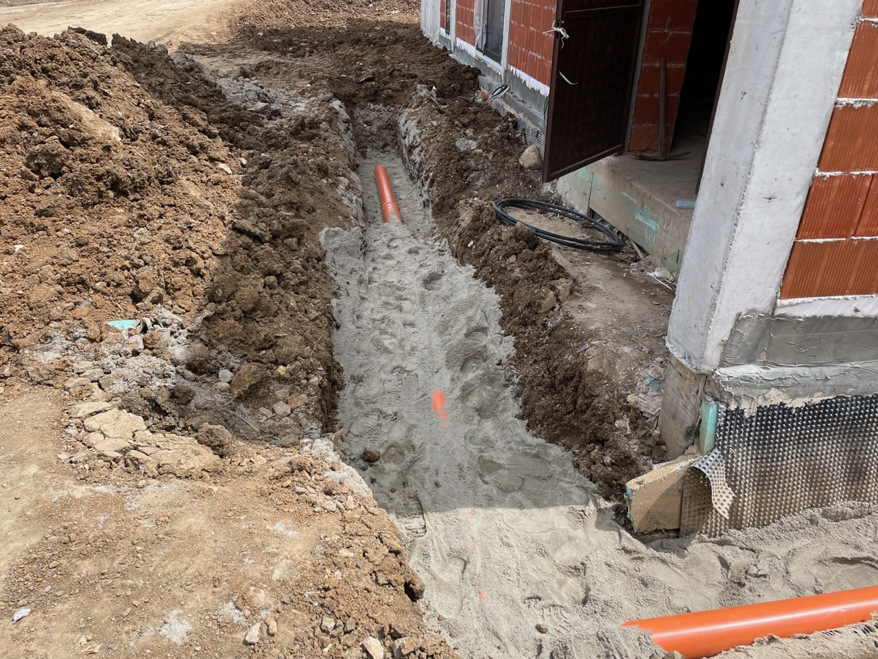

Вече отведената канализационна тръба към ПС:

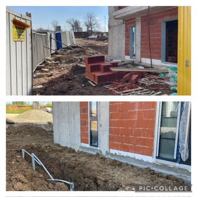

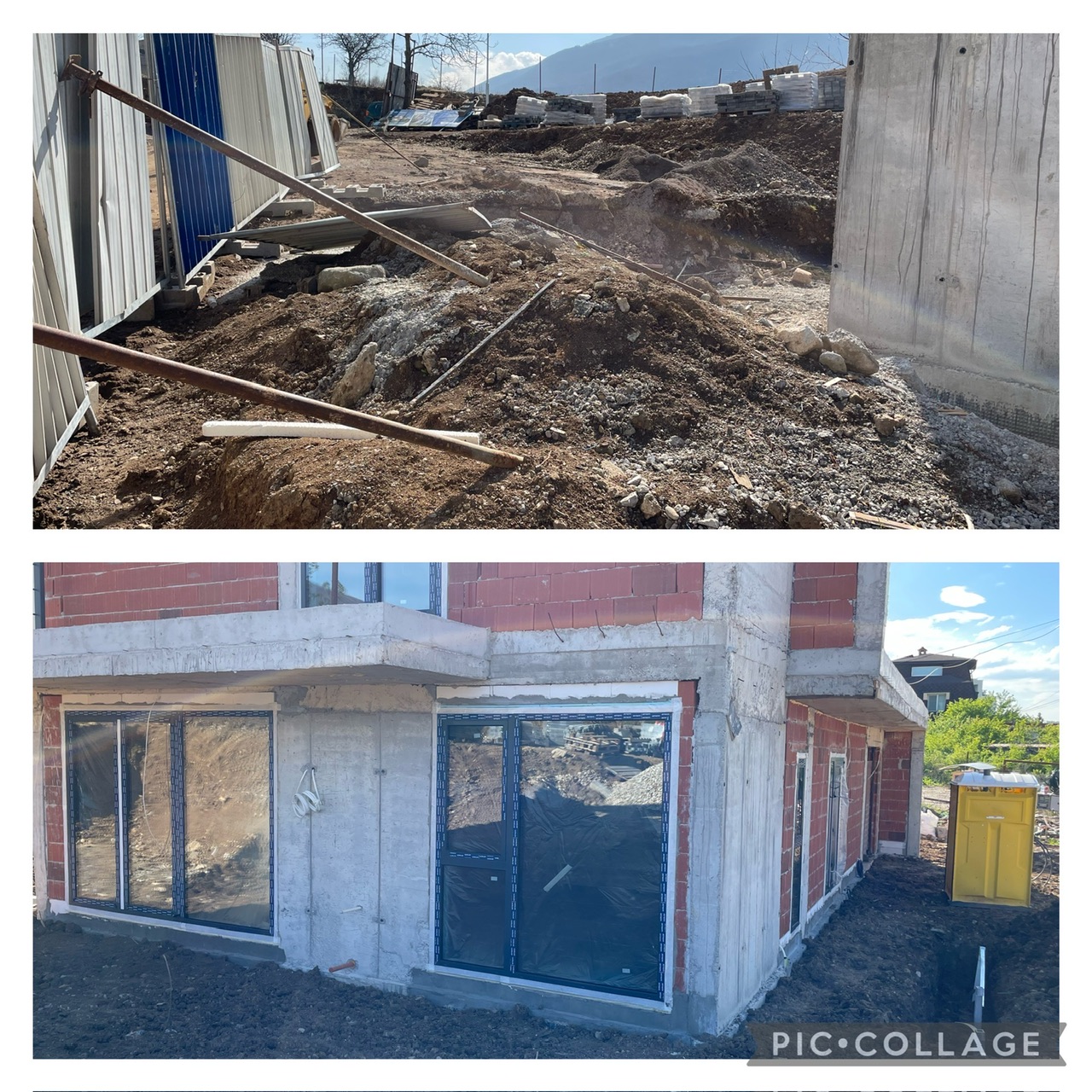

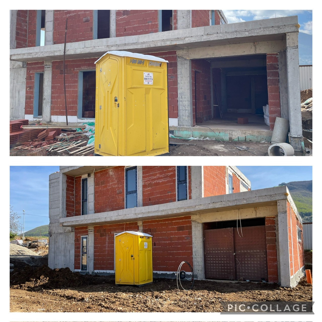

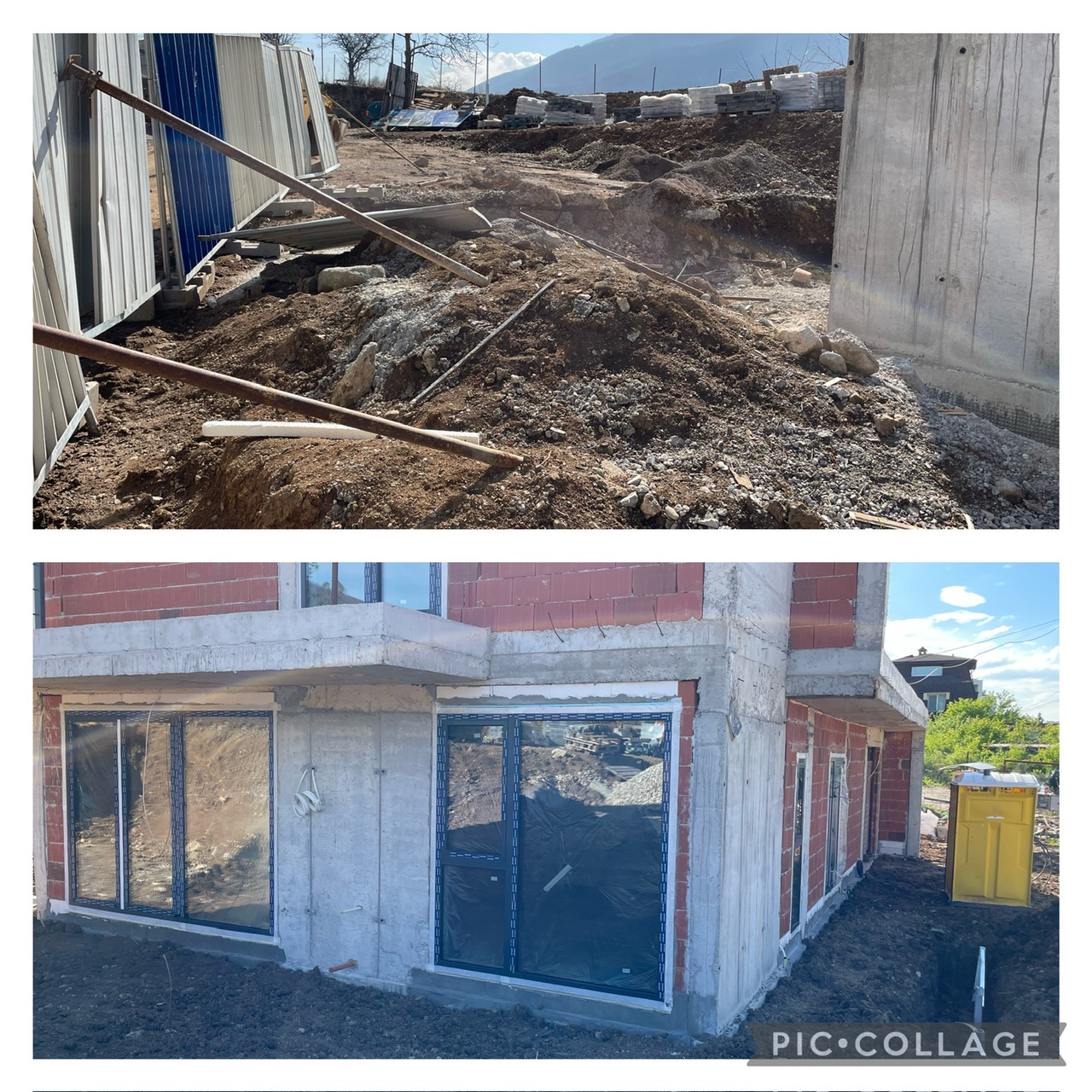

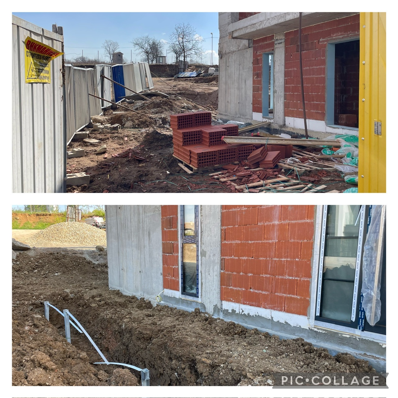

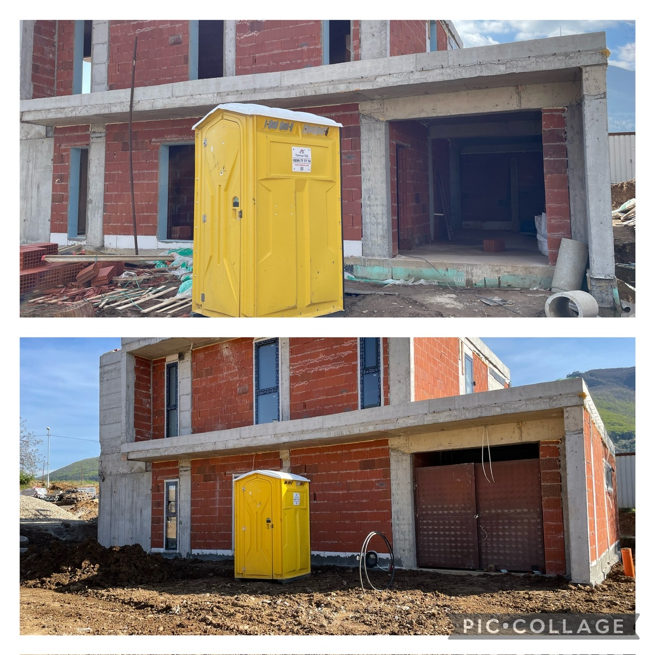

Малко снимки преди/след:
Положихме и кабела към ГРТ-то, както и водопровода. На дренажната шахта сложихме КРШ и ако времето и господа на багерите е с мен ще довършим задната част на двора в петък/събота :supz:

Ясно, сега разбрах :-D Благодаря ти за просветлението :)
Аз запълвах отворите около тръбите, които положих в сутеренните стени с нещо подобно: Sika® Mono Plug. Останах доста доволен.
Dessie - специалист
Sika Monoplug e циментова хидроизолация, аз за целта ползвам Mapei Planiseal. Сухия бетон взех на Рьофикс CRETEO®STANDARD 990 - B30
v1lead - помощник
Нарочно ли дренажната мембрата е монтирана с щампованите гнезда навън?
В брошурата на фундалин https://bg.onduline.com/sites/onduline_ ... e_2013.pdf
пише че щампованите грезда се полагат към конструкцията.
Нямам идея има ли практическо значение изобщо.
Dessie - специалист
Според мен слагат мембраната така от незнание. Бях им обърнала внимание да я сложат правилно, но уви…. Изтървах ги, пък бяха започнали да засипват вече и нямаше смисъл да разкриват, защото сметнах, че е по-рисково да очукат реалната хидроизолация и фибрана. Тая хартия/мушама е безмислена в моите очи, при наличието на фибран отдолу, но строителя много държеше да я сложи.
В друг разговор един техник даже ми обясняваше, че така се слагала, за да може да пази хидроизолацията :-) видиш ли, пръстта натискала копчетата и така се предотвратявал пробив на хидрото. Не ми се спореше особено, и само споменах, че все пак е дренажна мембрана, но разговора не пое в правилната посока :-)
