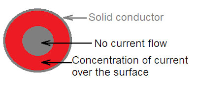

вт мар 23, 2021 1:24 pm2metraninja написа:
Каза че тока се движел по външната част на метала и като многожилен, ШВПС-то имал много по-голяма външна повърхност и тока минавал по-лесно по многожилния.
По-добре, че не си пуснал този човек у Вас :-D

Не искам да се конфронтирам, но:
1..Skin ефекта си е напълно реален, при мостовия кабел.
2..Във високите сгради, в които съм работил, вертикалните
главни кабели са многожилни, заради гъвкавостта.
3..Вече сме 2021 и бих препоръчал мостовак, само ако се
слага под мазилка на плоча или зидария.
4..За сглобяеми къщета съм твърдо за многожилен кабел.

2metraninja - специалист
Питах мой приятел инженер и каза, че при тези 50 херца ефекта на едисикой (забравих как го каза) бил пренебрежимо малък. При високи честоти си бил изявен и затова разни приложения с високи честоти всички били с много жила.

Това да ти кажа е в главите на аудиофилите. Въпреки че и за техните честоти скин ефекта е пренебрежим.
BLUEPUPIL - майстор
The skin depth of an AC current in a conductor is:
where f is the frequency of the current, ρ is the
resistivity of the material, and μ is the magnetic
permeability of the conductor. For 60 Hz in copper,
this works out to about 8 mm, which is much more
than the radius of most wires for home application.
Има значение при кабели с диаметър от 16мм нагоре.

Мисля, че се използва грешно терминологията и затова има грешки в случая
СВТ. Трижилен кабел.
ШВПС. Също трижилен кабел. С гъвкави "многожични жила".
(Както се изясни "скин ефекта" при 50 Хц и малки диаметри на жилата (до 15 мм, та дори 20 мм) може да се пренебрегне - приноса му е незначителен. При мед и 50 херца "дълбочината" на "скин слоя" от повърхността - слоя в който "плътността" на тока намалява 2,7 пъти ("е" пъти) е над 9 мм, при алуминий около 12 мм. Но такива многожични жила нямат принос за намаляване на загубите от споменатия ефект. А само когато мощността се предава паралелно по много изолирани едно от друго и оплетени жила, и до определена честота.)
