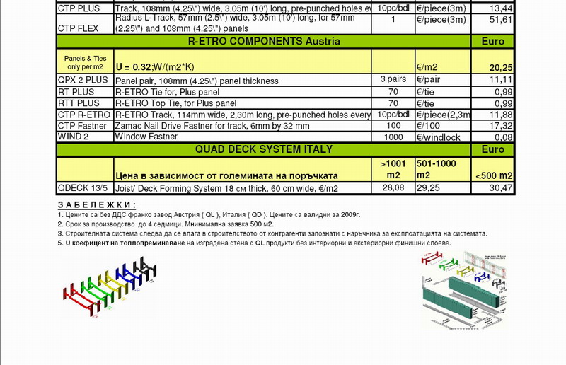

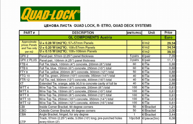

ето и цени

Тъй като не смятам за много практично цялата къща да е от бетон /повече ще ходи на някое противоатомно скривалище :-D / мен ме интересува единичната цена на блоковетеи окомплектовката им. Детайлите снощи ги разгледах и в общи линии ми е ясно за какво точно става въпрос вече. Затова искам цени на елементите за да мога да видя до каква степен е по изгодно или не.
Колега не знам от къде си но ако имаш желание ела в моя офис на ул Симеонов век 19, ще ти покажа и разкажа всичко. Без да си видял за какво иде реч е малко неразумно да го наричаш противоатомно скривалище. От около 3 години проучвам видовете строителство и начините по които се изпълняват. Не съм инженер но доста неща видях и научих.

НА мен ми се налага да направя една бетонова стена и все още търся варианти. При последната проверка з термоблокове себестойността излизаше доста над конвенционалното строителство. Иначе не споря че пестиш от труд имаш бързина и не се налага да кофрирш и декофрираш. Другото че печелиш двустранна топлоизолация, но виж цената скача два или три пъти на м2.

За стена категорично няма смисъл!!! това е направено за жилищно стрителство, и наистина излиза доста тънка цената, човек малко трябва да почете да попита този и онзи и може и сам да си го построи едва ли не.

Колега мислиш точно като (не намирам точната дума) но дай като е евтино сега да купуваме. Ама дали това ни трябва или не..... Строеж по тази система ти гарантирам че дори в тази криза ще ти излезе поне с 10% по евтино. И моля те не ги наричай измишльотини а порасни и мисли за бъдещето. Новите неща трудно ги приемаме ние българите после викаме малееее защо не съм го видял по рано.
