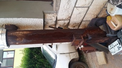

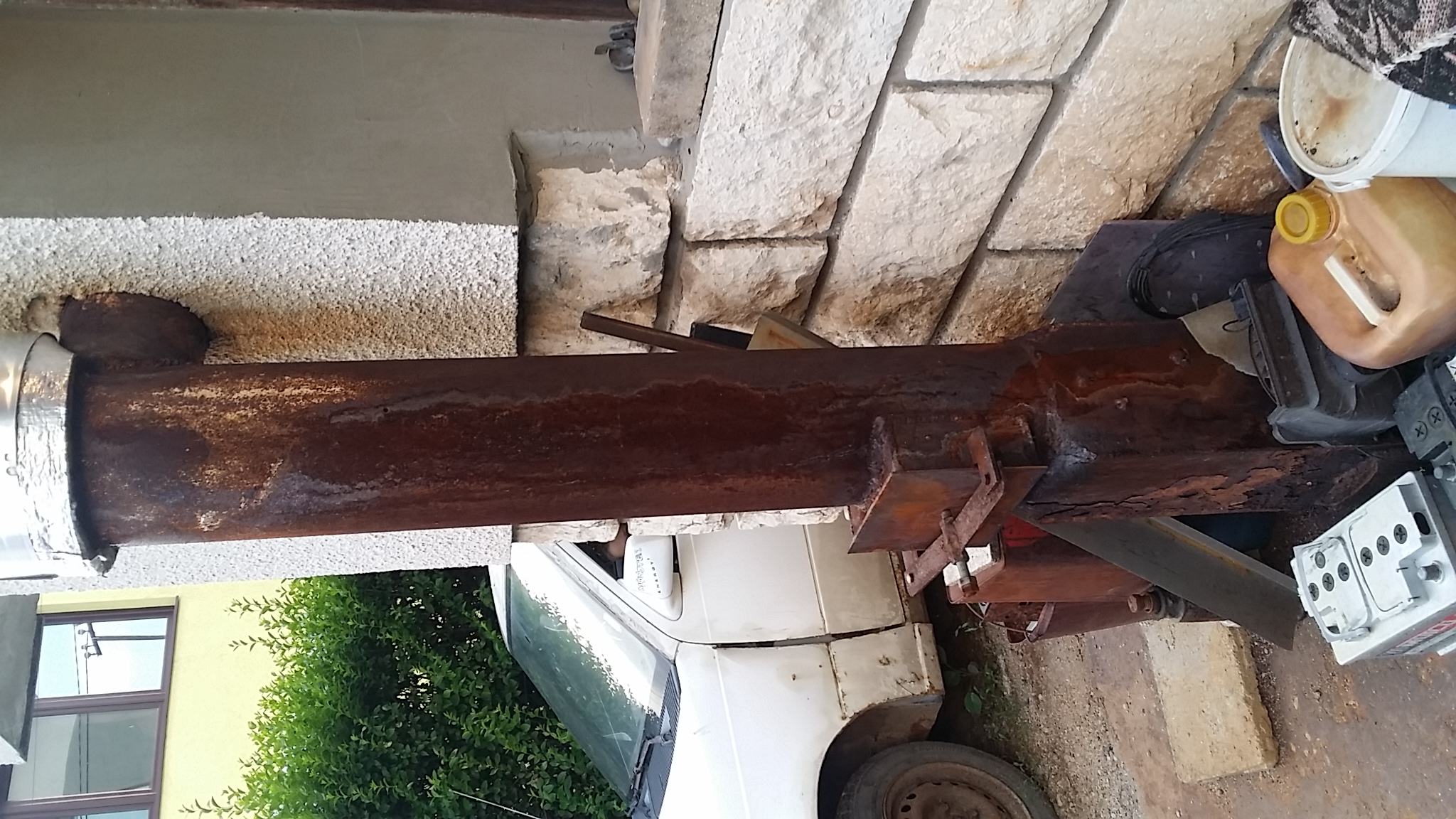

чет юли 26, 2018 9:45 amtheagent написа:Извинявам се, бях останал с впечатлнието че е вътрешенчет юли 26, 2018 2:07 amLazarGanev написа: ... По-добре средствата да отидат за по-качествена изолация, а вуншно може куфар от картон или итонг.Тази изолация нали трябва да се държи на нещо. Куфар от гипскартон и той ще струва пари да се направи, пък и гипскартон за външна употреба ...
Итонг значи зидане, без възможност за армиране. А това ще си е една "колона" висока (9-10 м) и тясна ...
