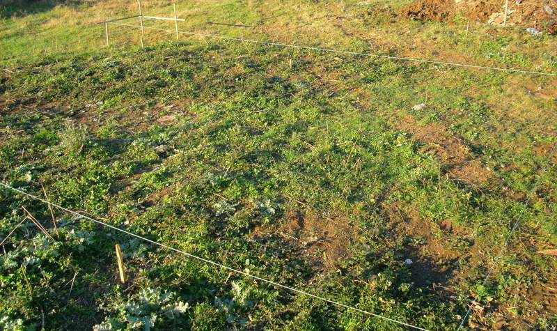

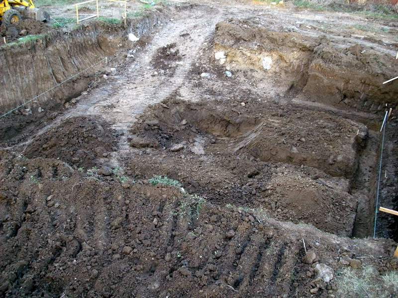

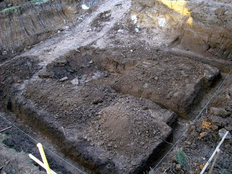

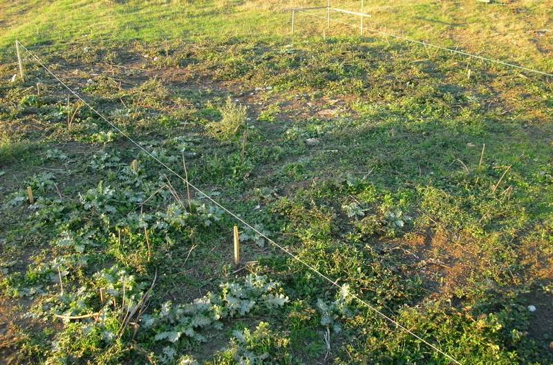

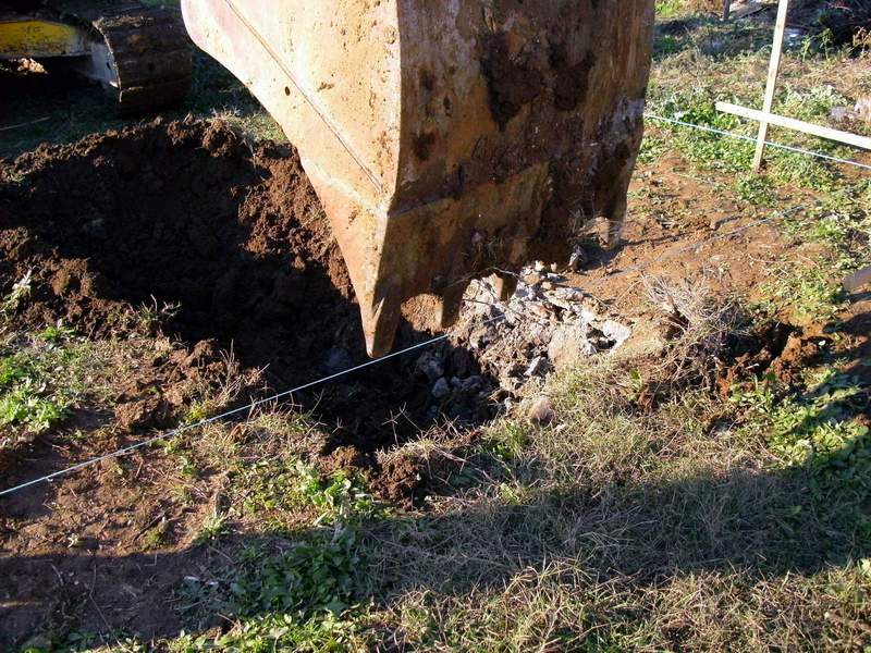

Почна се вчера най-накрая, само ден след дъжда!
Няколко снимки от процеса до тук отзад - напред.
Почти всичко от това го е копал багера. Трябва да призная, че багериста е мнооо дОбър, върти се като нинджа вътре и с двата багера!
Утре трябва да се довършат основите и да излеем подложния бетон.

Biso, идеята е не толкова да ти изкопае мястото за стъпките, а да направи изкопа равен, дори и да трябва малко ръчно копане. Сега ще трябва да правиш двустранен кофраж (едната страна на външната стена)
Ако багериста беше копал надлъжно щеше да си го спестиш.
Кофража ще ти излезе по-скъпо, отколкото още 1 кубик бетон за обиране на неравностите. Но, вече е късно.
Успех! Познавам ентусиазма!

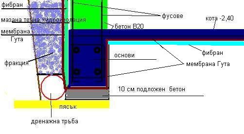

Да де......затова казах, че фотографа не бива...... точно така ще е иначе, това ми е концепцията. Утре сутринта ще довърши с малката кофа контурите а там където се налага с правите лопати ще се дооформят ръбовете по-точно. След като се излее подложния бетон ще се сложи хидроизолационна мембрана опасваща така образувалият се "окоп", поставят се гредите и фусовете и се лее с първата плоча на кота -2.40
Ето една бърза графика която спретнах на идеята.
Майсторите цъкат с език....... не били виждали толкова сложно изпълнение.
Пък то ми дойде от прочетеното тук от сайта. Искам един път за поне 100 години да нямам ядове! Ми няма на стари години да се занимавам с хидроизолации......

Еми колега хайде да ти дам един акъл като искаш да не се занимаваш с хидроизолации после , пък и да спестиш от така предвидената система в картинката ти (ако можете да се разберете с проектанта де....)
Да не давам примери с други държави , че някои хора се изнервят , но аз лично бих заложил на бетон В30 с добавка за водоплътност , няма да ти казвам марка по същите съображения. Така изобщо няма да имаш нужда от хидроизолация от земна влага , та дори и от високи подпочвени води.
