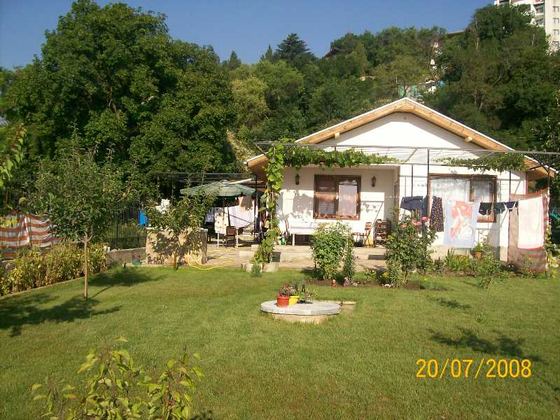

Не знам дали да пускам мои снимки в твоя тема :? ,не е "благородно" някак. :-D .
А и нямам претенции,че сме направили нещо кой знае какво.
Просто с брат ми я направихме за кеф. :lol:
Нямам намерение да живея вечно в нея,рано или късно ще я бутна и ще направя нещо друго. :lol: Хубавото на този тип строителство(както казваше един познат "навес със стени" :lol: ) е че лесно се премахва или преобразува-нови стени,прозорци,врати ...
Преди 5 години ми излезе 26 хил лв + в последващите години още около 7-8 хил лв "за облагородяване".Тоест идва по около 6600 на година или 550 на месец.По-малко от един месечен наем в града.
А и голяма част от материала ще може да се ползва отново.

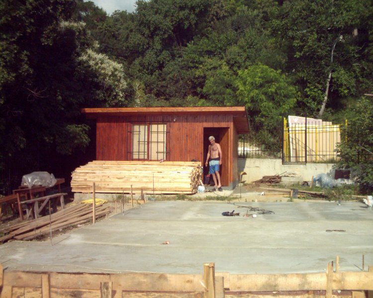

Всичко започна от тук

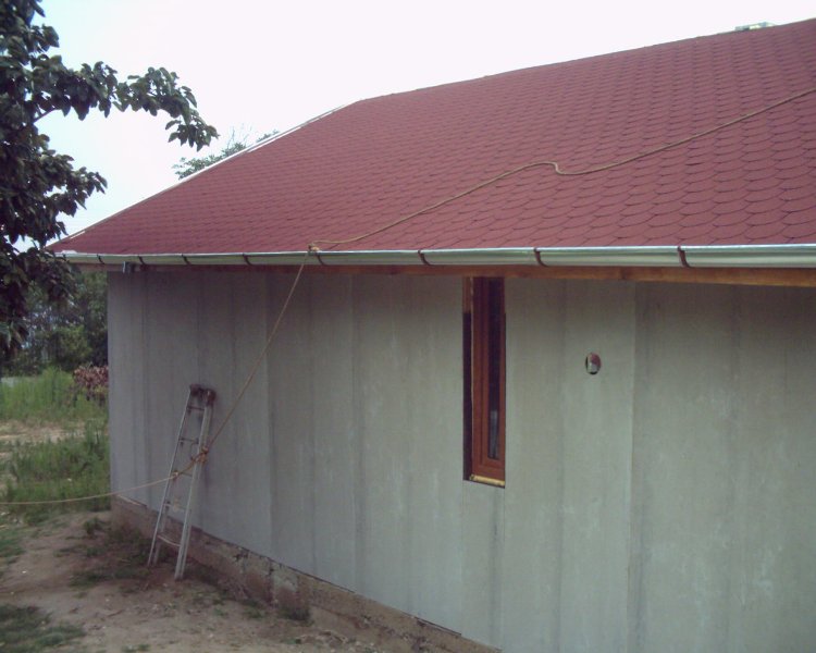

leoncho - специалист
leoncho , радвам се ,че ти харесва орхитектурата , но моля ,те да пуснеш малко снимки . Колкото повече такива сгради , толкова по-добре /особено като твоята , която сте я строили сами/. Конструкцията не е пречка за постигане на дадена архитектура.[/quote]
И още малко
dundurma - специалист
леончо...и къщата е хубава и гледката е хубава,а временните работи винаги са постоянни :-D :-D
argonavt - специалист
leoncho , къщата ти е СУПЕР. Благодаря за снимките , от които се виждат етапите на работа.
Нека и други , които са построили подобни къщи /дървени или метални / да публикуват снимки тук.

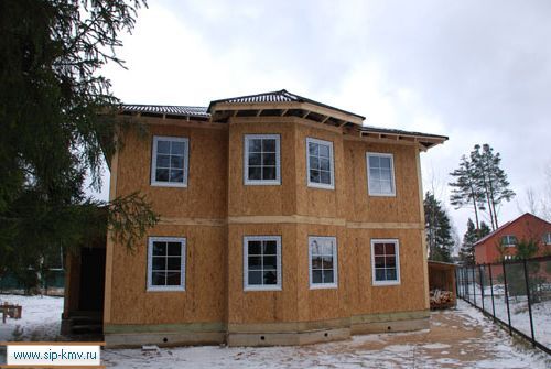

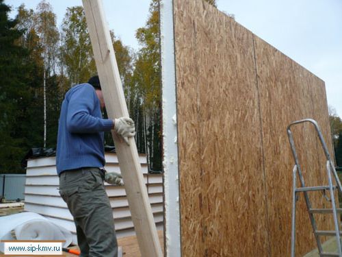

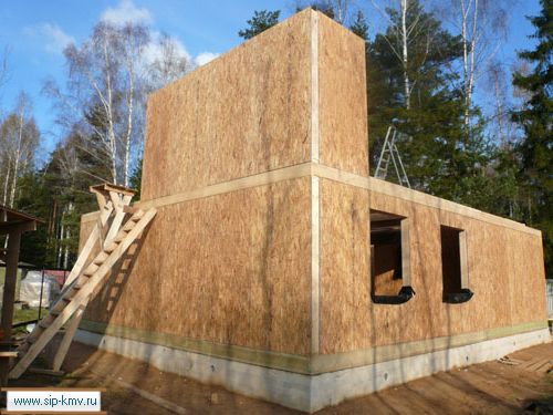

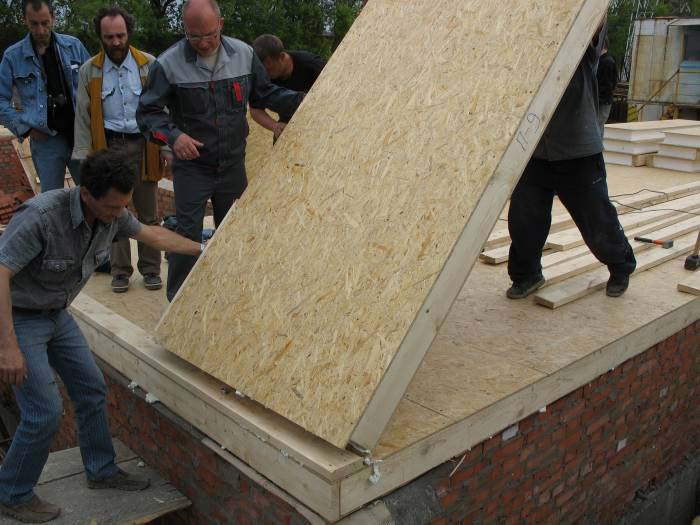

Сега като затихна еуфорията от къщата на argonavt . След дървени и метални конструкции които бяха обсъждани в тази и други теми,ми се ще да разчепкаме и къща построена със сандвич панели.Снимките са произволни.Не се анкцентира върху готова къща.А към конструкцията и метода на изграждане.
Сега да уточня.Не съм производител,проектант,фирма и тн.Нищо общо с рекламна цел.Темата ми е интересна,защото притежавам място с готов фундамет от 35 кв.От половин година мисля да изградя едноетажна къщичка по този начин.Като за къща имайте на предвид вилна къща,къща за гости,не за целогодишно ползване.
Привърженик съм на монолитното строителство и затова според мен сглобяемото строителство става само за тази цел.Неангажирам никой с моето мнение.
Другото интересно което искам да споделя , че изграждането на такава къща не отнема повече от 3-7 дена на "груб строеж" с покрив,при наличието на готов фундамет.От хора без някакви специални строителни познания.
