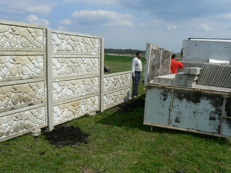

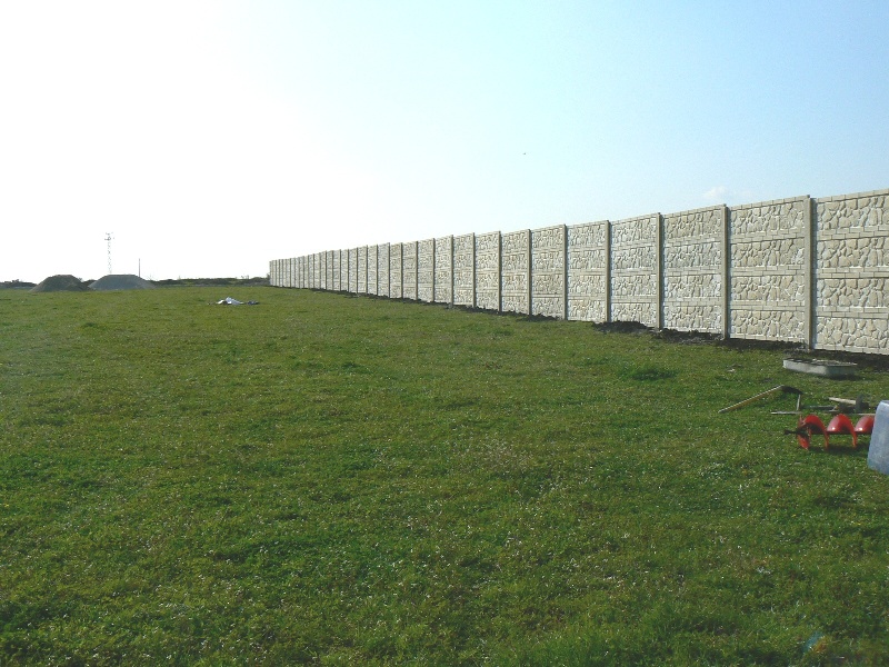

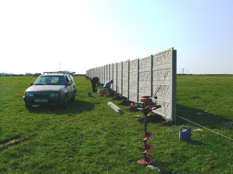

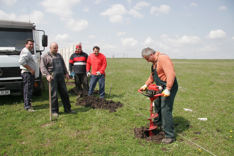

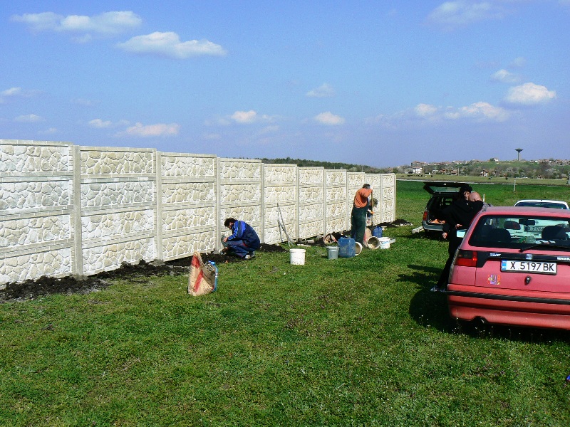

Ето вече почнах и моята ограда която ще е дълга 430 м.Значи технологията на монтаж е следната:Монтираме първия кол и го нивелираме и бетонираме,после опъваме конец до последният,слагаме една панелка и я нивелираме като подлагаме плочки под нея после нареждаме още 3 отгоре и долепяме следващия кол.През това време един пробива по 3 дупки като мери от центъра на кола 204 мм.за монтажа работим 3 ма човека и още 2 ма пробиват и бетонират след нас.Като за начинаещи за един ден монтирахме 35 м.Цената на която ни правят оградата е 65 лв. линейния метър на 2 м. височина.Машината с която правя дупките е Makita-Dolmar със свредло 250/800мм.

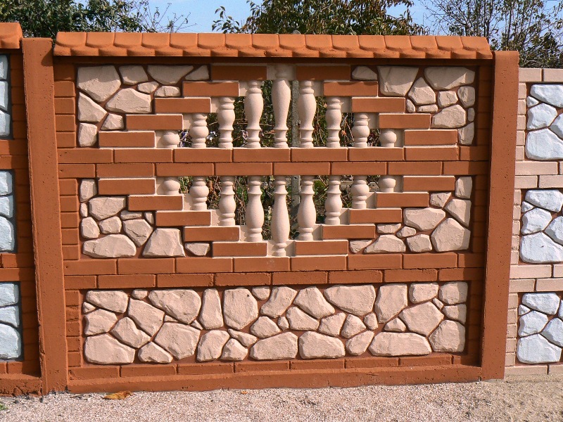

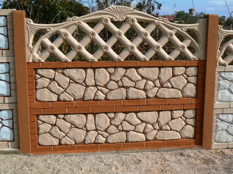

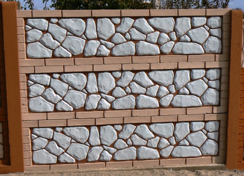

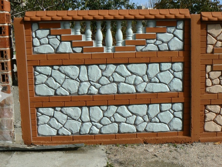

И така могат да изглеждат като си поиграе човек с четка и кофа фасаген.

Тая цена 65лв какво ще рече? Материалите за линеен метър с височина 2м?А доставка до Хасково? Инфо....п.п. Този фасон от двете страни ли е?
masterrichi - специалист
stenmark написа:
Това е цена на линеен метър на 2 м. височина.В Хасково ми ги правят и това е цената на която я взимам от цеха ,транспорта и монтажа са за моя сметка.Оградата е еднолицева.
ArturDent - Почти Безобиден
Абе само аз ли забелязвам или след снимите на поляната, другото ми прилича на турбо-мутро-барок? То колонки, тухлички, камък и керемидки, ама и на едно място комбинирани ми идват малко в повечко.
единак - специалист
Не бе, що? Ако знаеш само в Турсия какви по-цветни има... ама още братчеда не им е казал технологията... Те там са царе на цветните боклуци.
На мен пък ми направи впечатление онова подпиране с разни парчета камъни/плочки/остатъци за да се хоризонтират панелите. Баси... 65лв/м. И малко пръст нафЪргана по на около. Страшна ограда, няма що. Кога ли ще се наклони на някъде...

Незнам защо спамите темата,аз не съм търговец да ви предлагам огради.Това е моята ограда и на мен си ми харесва,и не е никак нестабилна коловете са през 2 метра с размер 13/13 и се поставят на дъбочина 70 см. и после се заливат с бетон.Проучил съм всички всевъзможни варианти за огради и този ми излезе най изгоден,пък и монтажа е много бърз,за 1 ден,5 човека монтираме около 50м. ограда.
