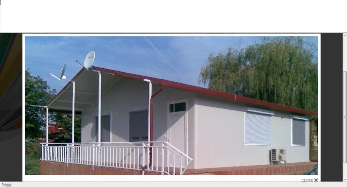

А за къщите от панели тепърва набират скорост.Аз лично предпочитам
монолитното строителство ,но за съжаление надали някой може да ми покаже
такова за 650лв/кв м до ключ без парцела :roll: .Ето малък пример като не обръщайте
внимание на плочките иде ми да го убя тоя "майстор" :axe:
