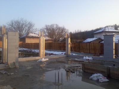

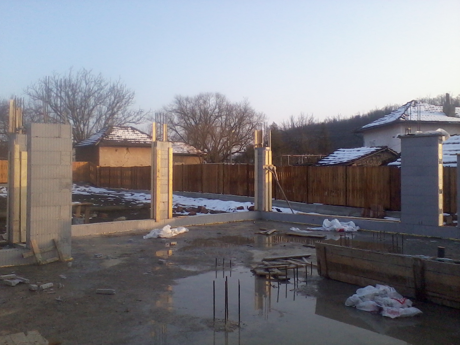

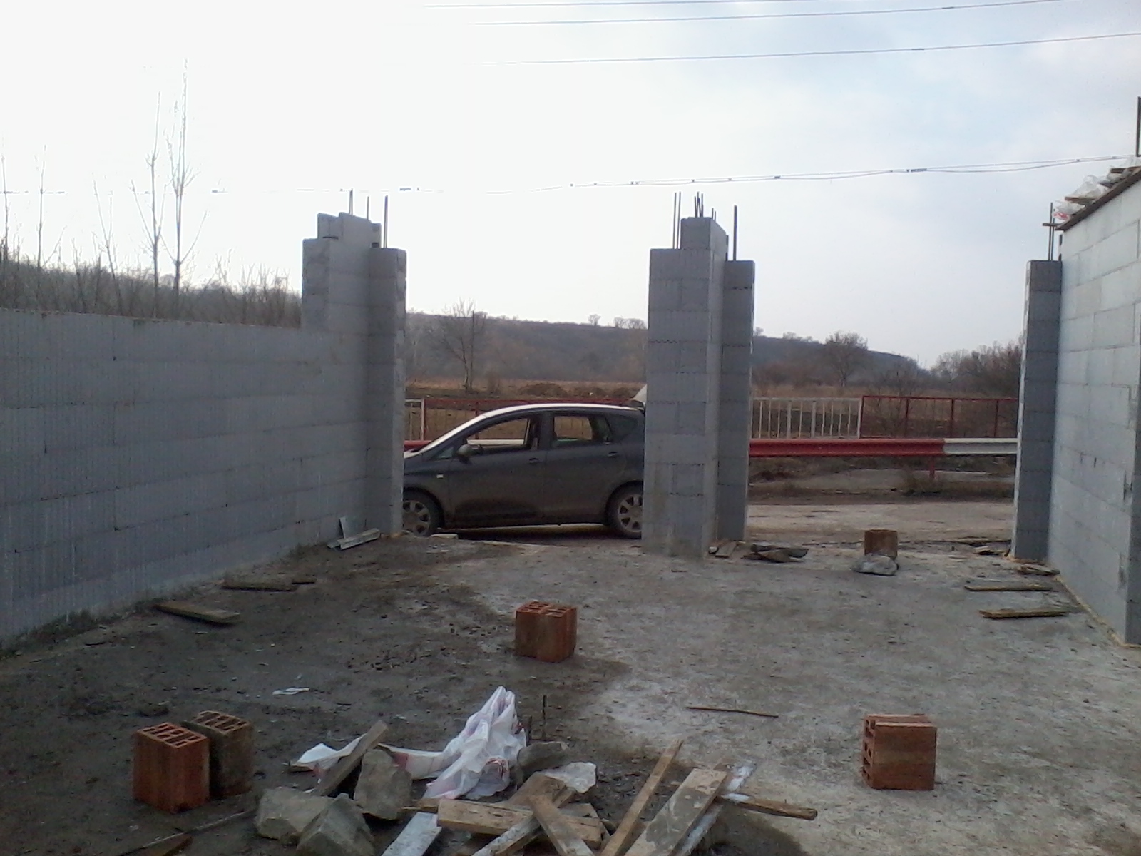

Бързам да вдигна грубия строеж защото отливаме бетона на ръка.Докарват го готов ние само го разнасяме.И за целта ползвам услугите на моите работници и приятели.В нашия бранш(дограма и стъклопакети) работата тръгва от средата на Март.Гледам да използвам всеки топъл ден от зимата.Слагат добавка в бетона против измръзване(поне така казват!).Утре (събота) леем 4м3 и ще има още снимки.

Поздравления за смелостта ти да строиш сам къщата си! Наел ли си консултант, надзорник, да ти оформя документите по време на строителството?...Може би не... Един съвет ще си позволя да ти дам относо бетона - знам че е по-лесно да го полагате по-течен, но това е вредно за бетона - гледай колкото може по-малко вода да му добавяш!(ако го разреждаш де ). И още нещо - при всяка доставка на бетон си съхранявай експедиционната бележка и след като завършиш всяко ниво ходи в бетоновъзела с тези експедиционни бележки и искай да ти издадат сертификат за качеството (класа) на бетона, длъжни са да ти издадат такъв месец след излизането на съответния бетон от бетоновъзела им! На сертификатита трябва да е описана и всяка дата на която са ти доставяли бетон, класа му и количеството и да пише че тези бетони са за точно обекта ти . Съветвам те да си вземаш сертифкати задължително поне за колони, шайби и плочите.

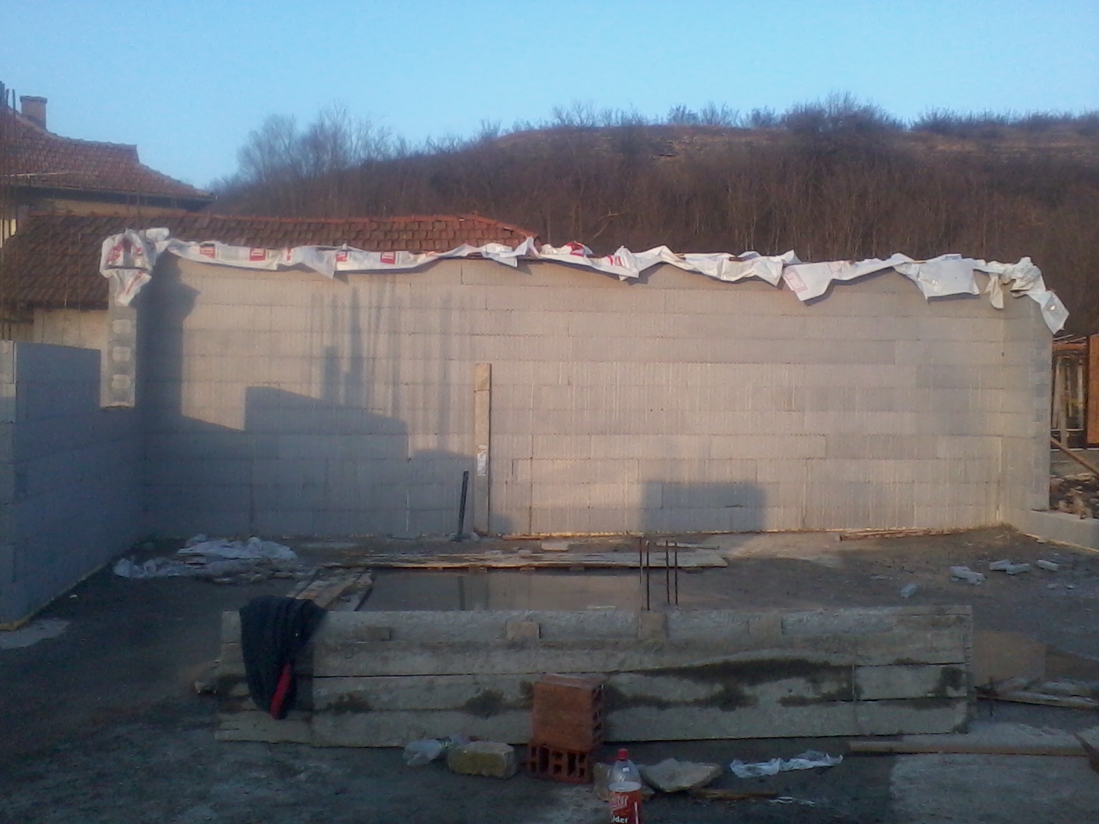

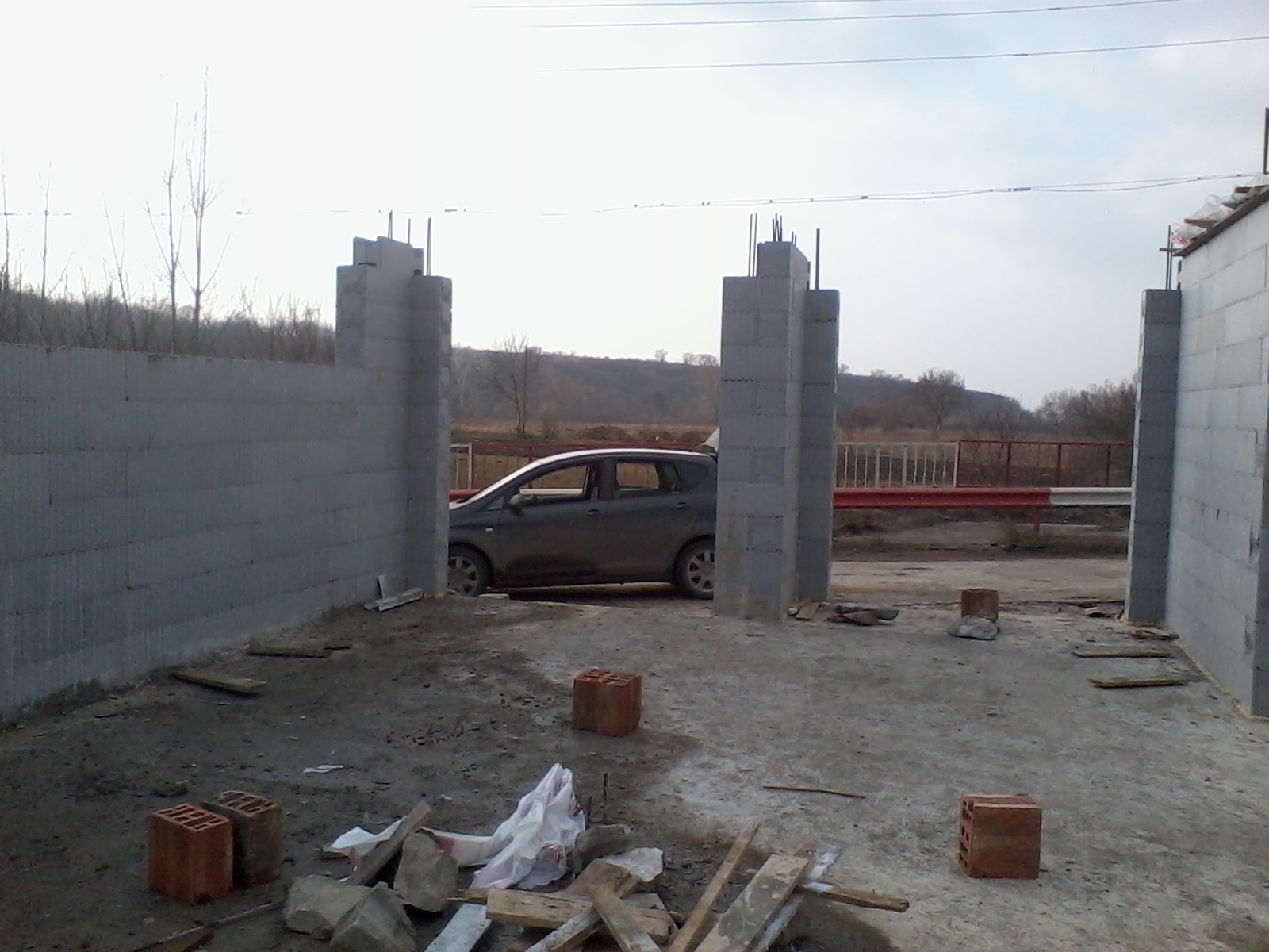

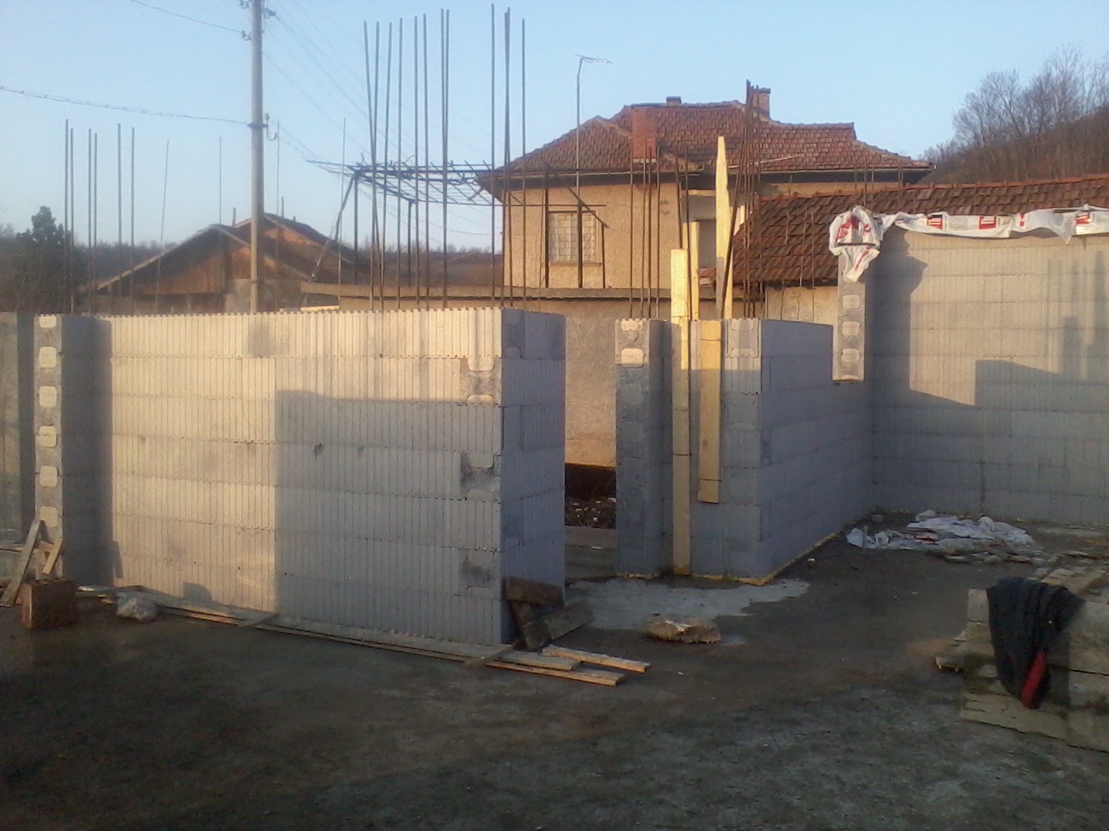

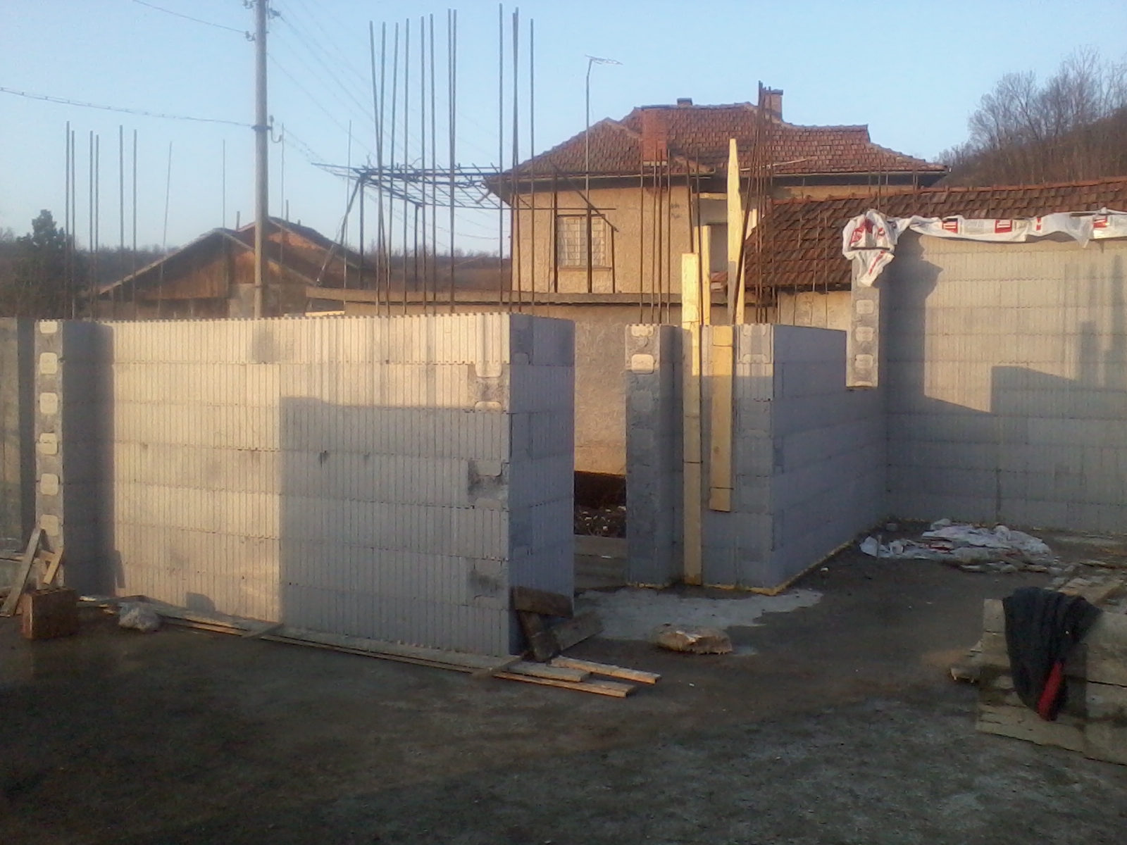

Мерси за съветите,спазвам ги стриктно.Баща ми е стр. техник.Той се оправя с бумащината и надзора.Днес наляхме 4м3 и сме на 2м височина.Самостоятелните колони са отляти на 1.75м и чакам трегерните блокчета за да завърша пояса на първия етаж.От края на другата седмица ще почваме кофража на плочата и вътрешните колони.
Един въпрос:как е по-добре да се отлеят плочата с колоните или първо вътрешните колони и после плочата.
Ето и малко снимки от днес:
на първата снимка съм Аз.

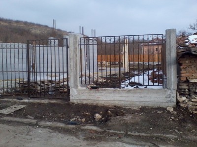

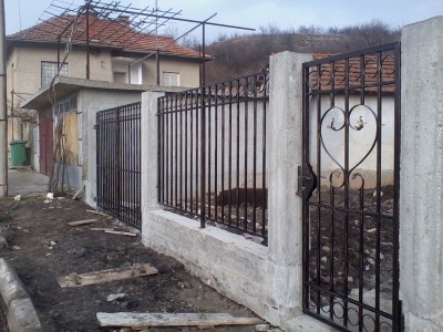

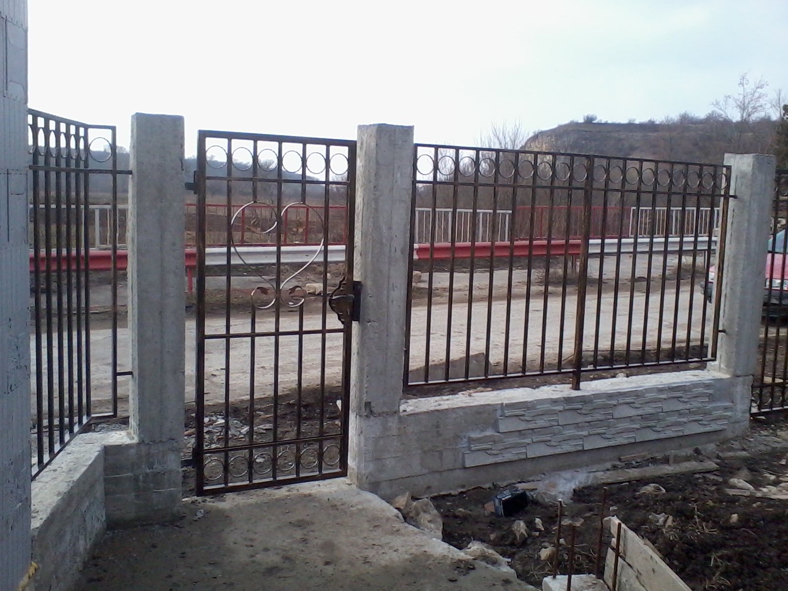

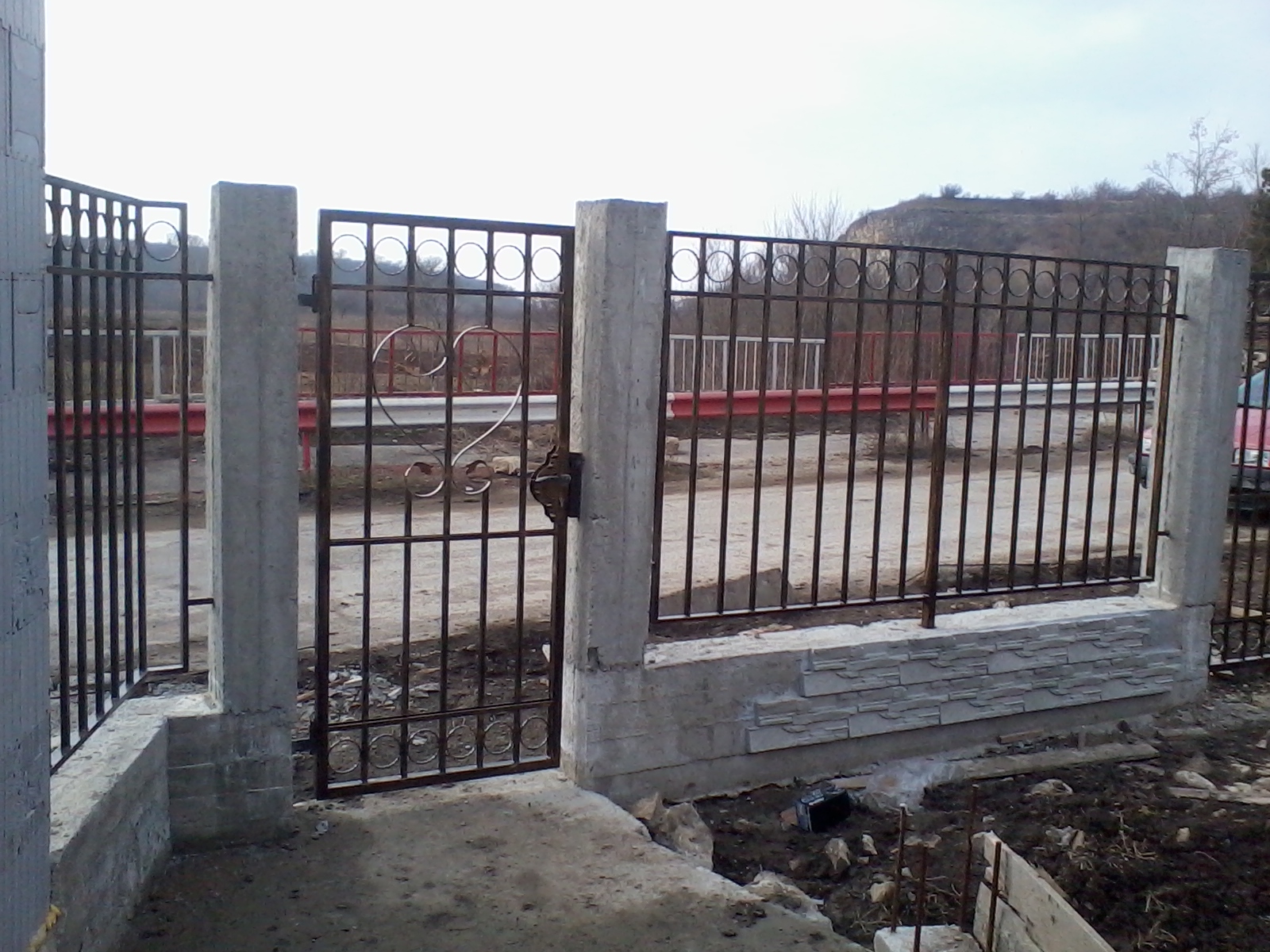

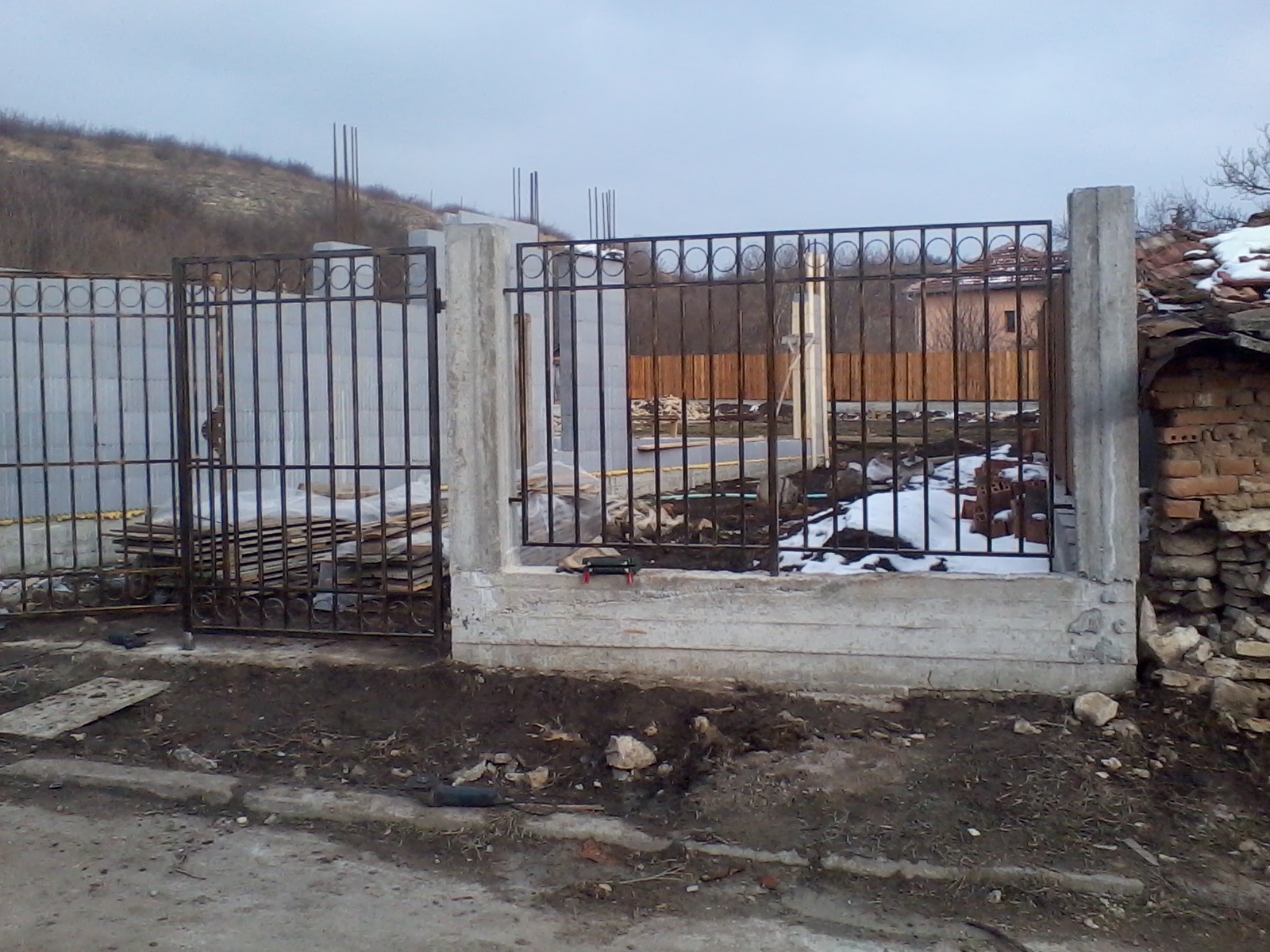

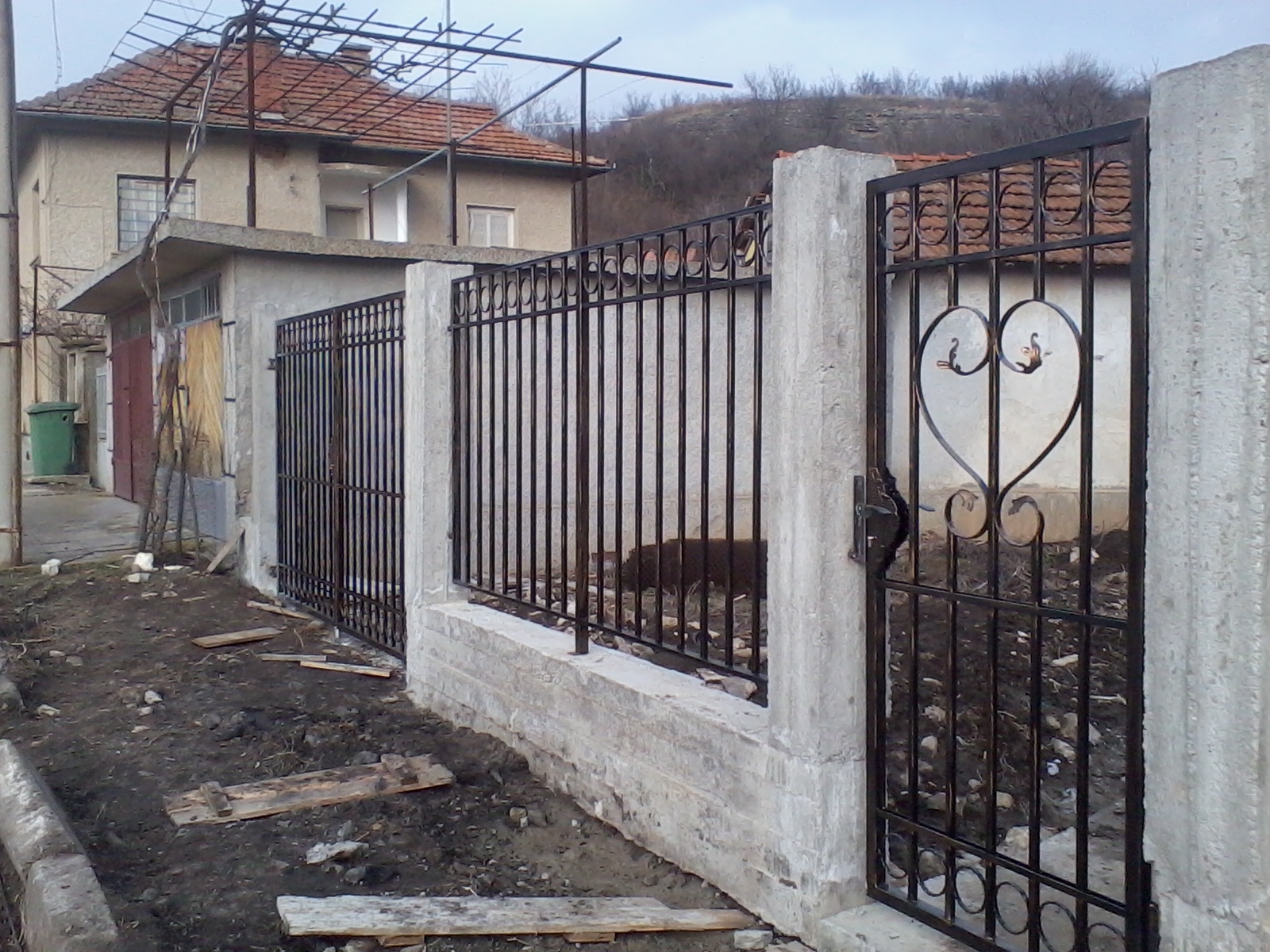

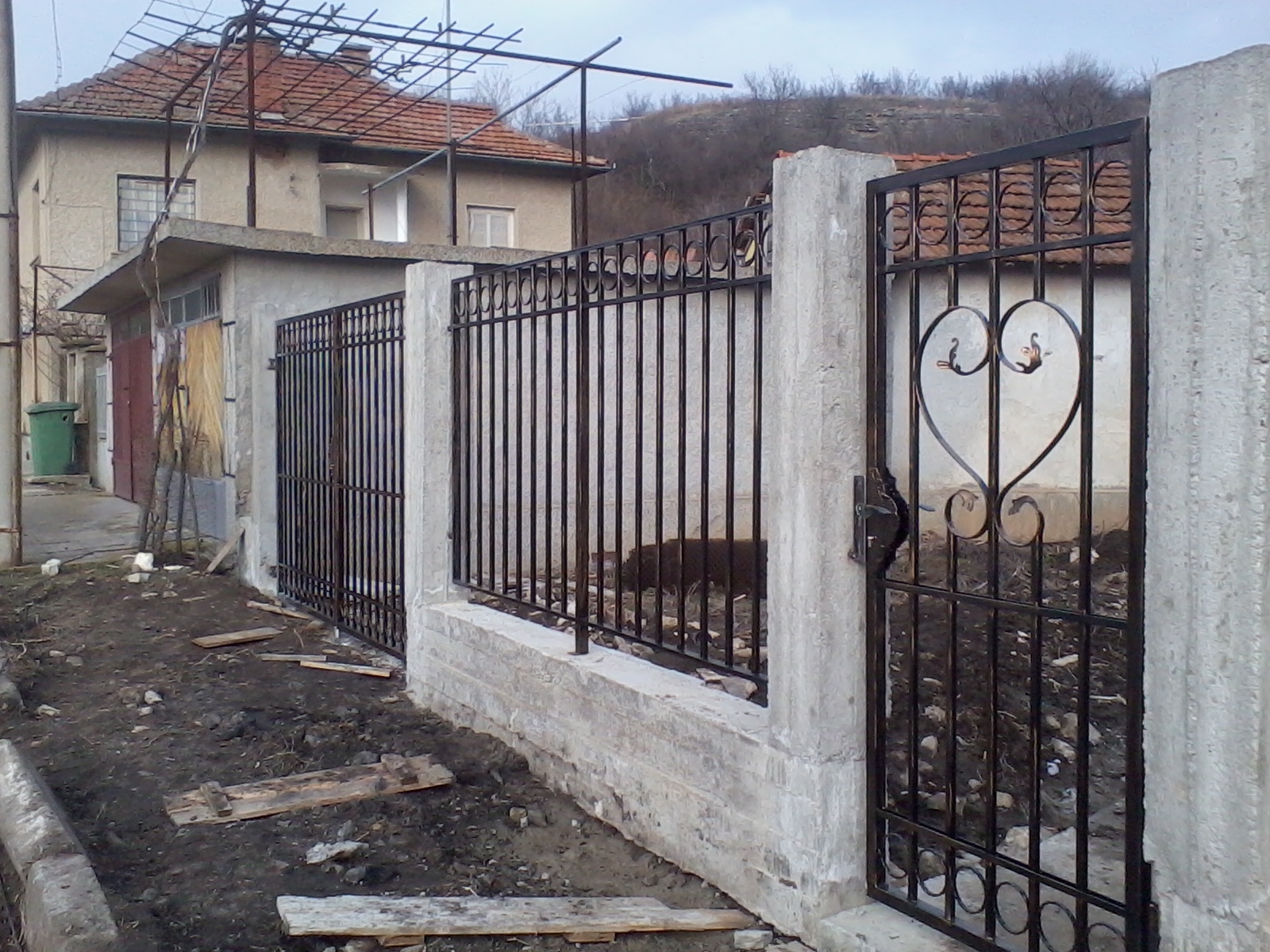

Благодаря stivemaster за съвета,утре ще скоча до Бриколажа да проверя.Днес вдигнах блокчетата на целия първи етаж без трегерните,дано да пристигнат тази седмица.От днес си имаме и ограда към улицата:

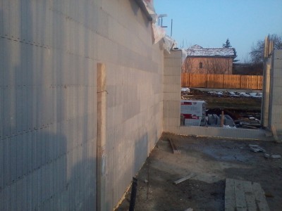

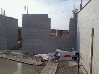

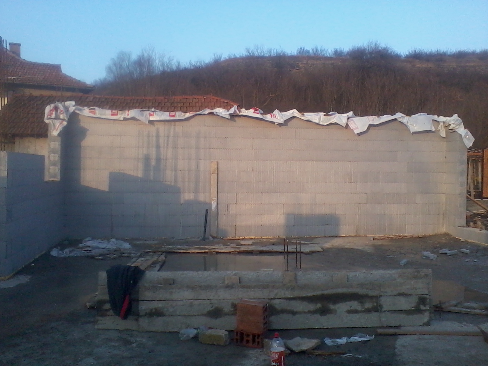

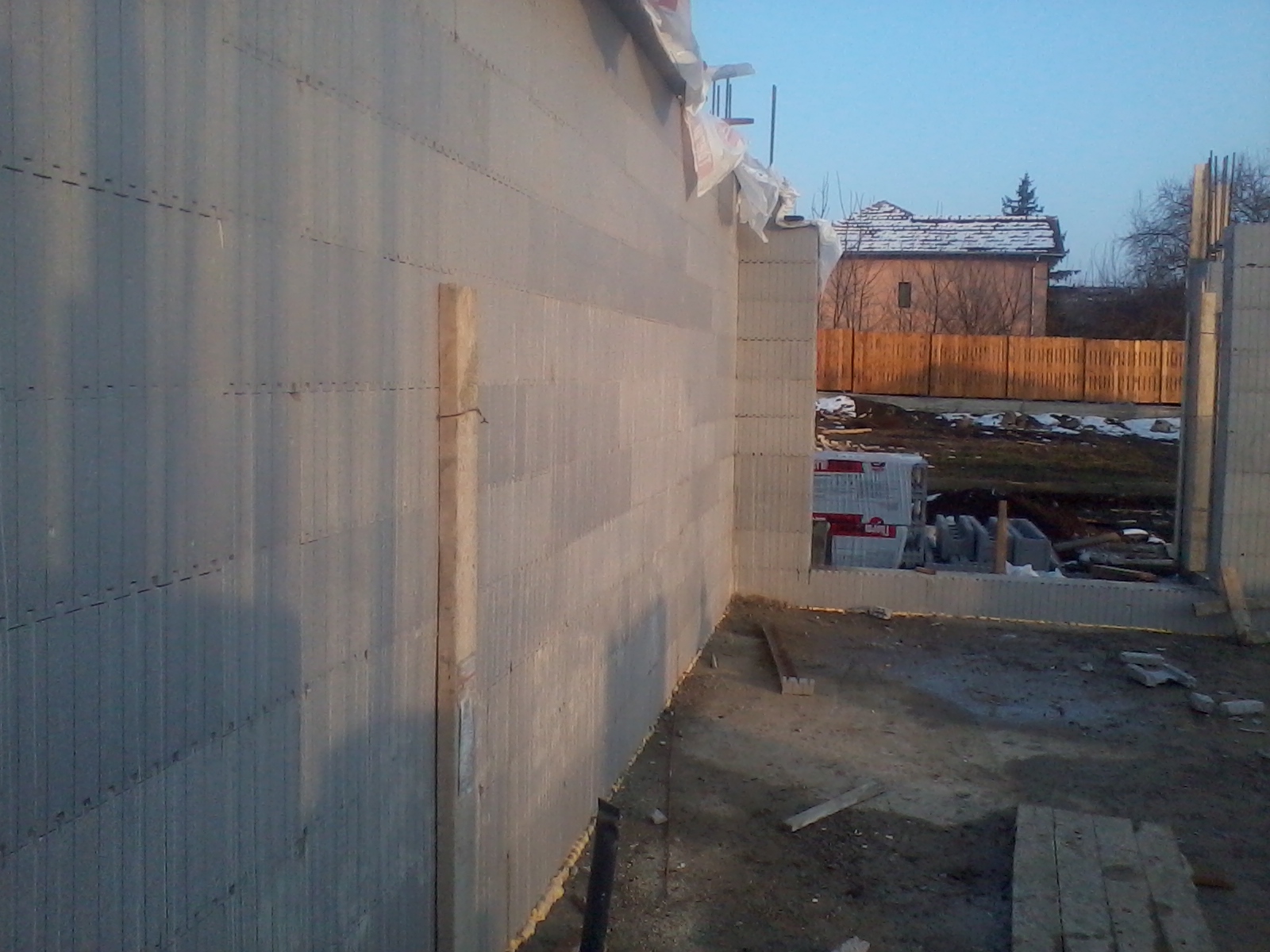

Днес метнахме още 2 м3 бетон и стените са готови на 2.50 м.Другата седмица идват трегерните блокчета и започваме кофража на плочата.
gvladkov - специалист

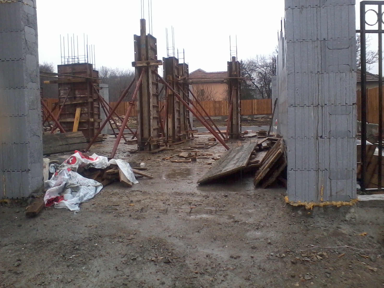

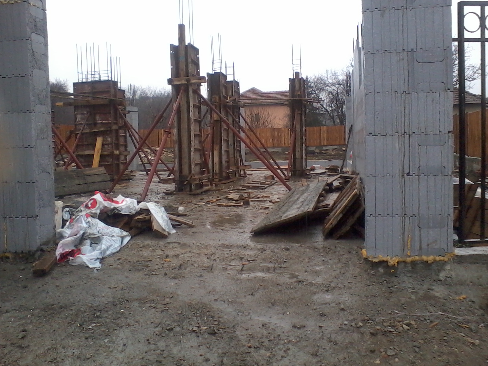

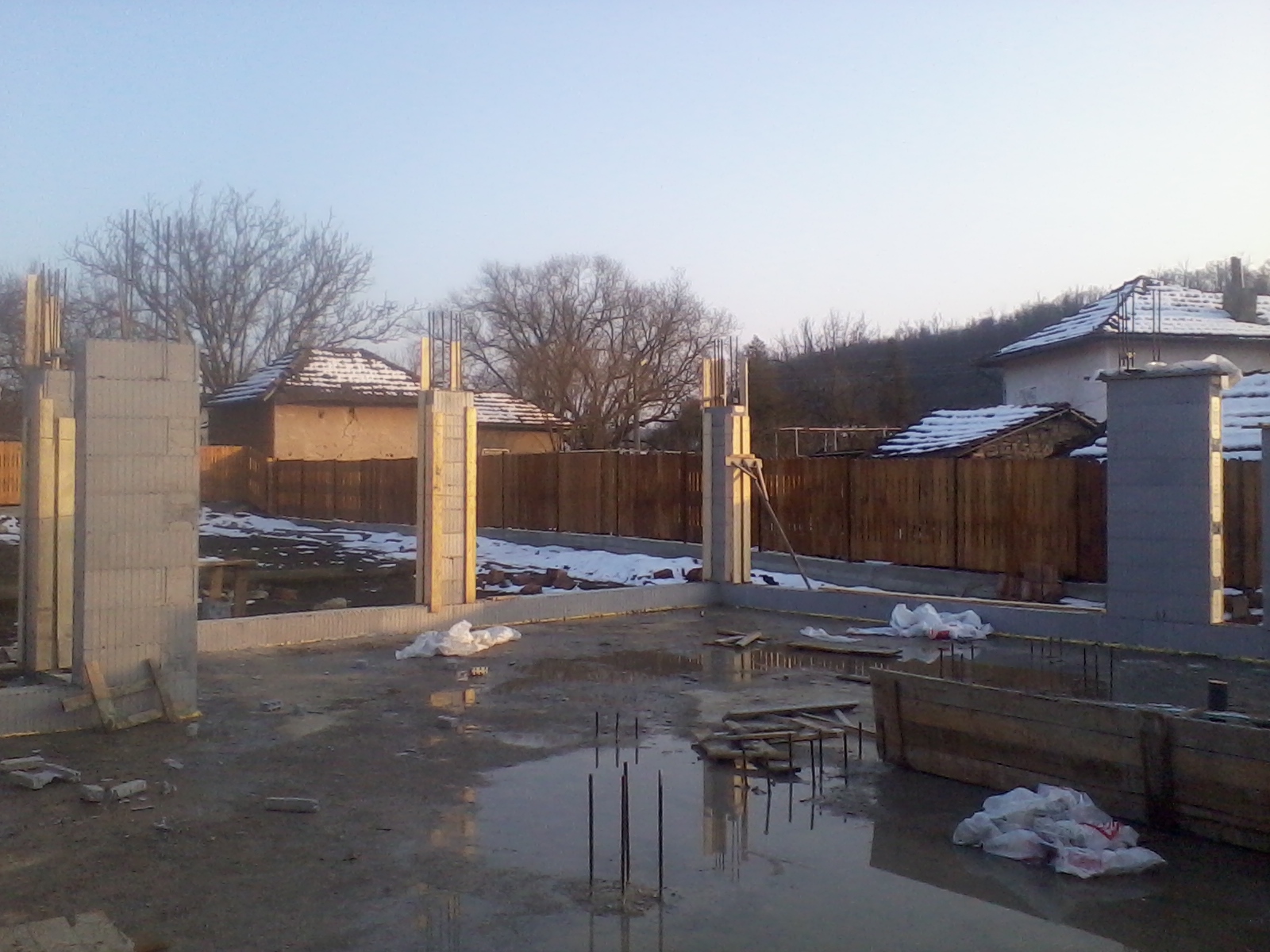

Днес наляхме вътрешните колони

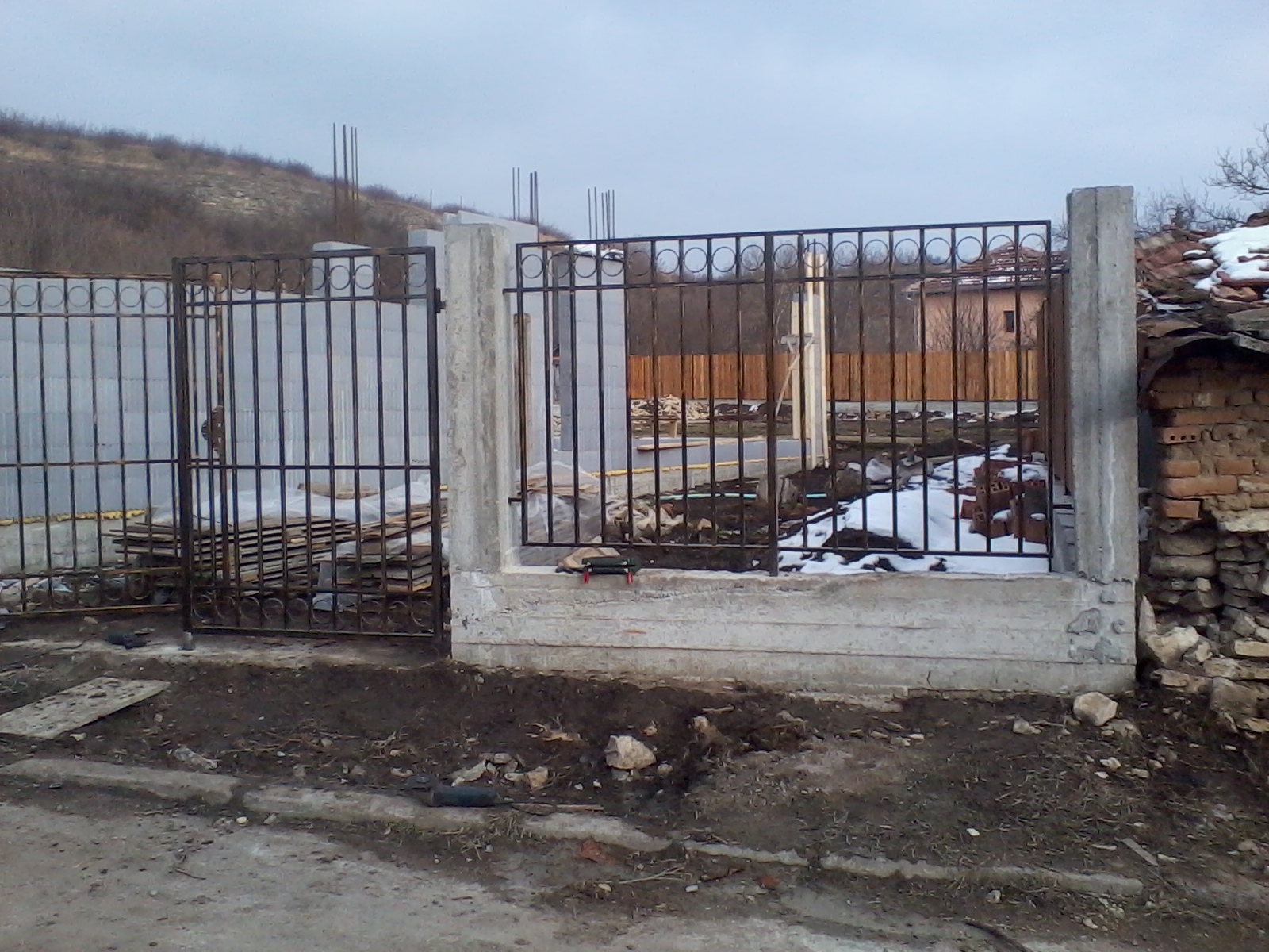

Така се и получи.Наех бригада 5 човека ,казаха ,че за три седмици ще го вдигнат.Очаквам до другата седмица да са го вдигнали вече.Спазарих се за 16 лв. на м2 разгъната площ(320 м2) с техен материал.Цената е толкова ниска заради кризата :supz: ,ето , че има и ТЯ някои добри страни .Снимки ще сложа другата седмица като позавършат кофража.
