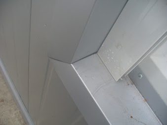

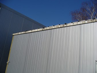

Като толкова са евтини тези панели нещо не съм видял масово хората да ги използват за строителство на собствените си къщи. И имам една молба: Ако не сте работили дадена система, не давайте акъл.Защото, ако си монтирали поне една барака с тези панели, ще видиш, че освен самите панели има един куп други допълнителни неща които задължително трябва да се монтират. Ето например виж тези панели.Харесва ли ти монтажа? Искаш ли такава къща? Колко време ще издържи този EPS ?
