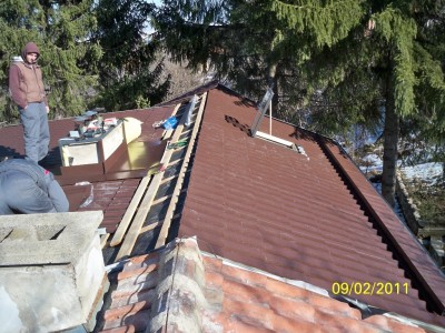

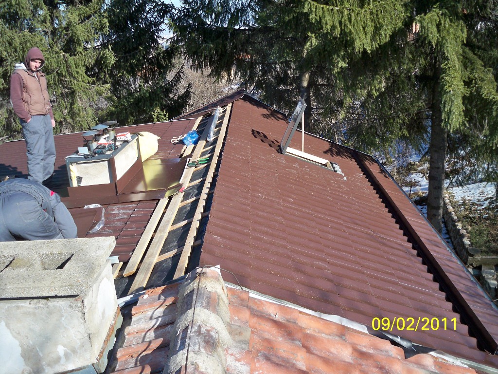

jekasus - майстор
Челна планка май, уламата е отдолу.
Tsilkov - майстор
jekasus написа:
Челна планка май
И капак на било става :lol: .Ама важното е ,че не е е улама и действа по съвсем друг начин.
Вадим Владимиров - специалист
PIP написа:
Винаги когато има възможност е задължително да се разминават наставките (не само при покривите). В случая, ако някое ребро е с дефекти (чворове, сърцевина и т.н. ) и наставките се паднат там при сняг, като тая зима се получава слабо място където ламперията не разпределя равномерно тежестта и се натоварват повече ребрата с наставките. Най-малкото ако има разлики в нивата разминаванията ги обират и т.н. и т.н също така, въпреки че 2м общивката е с 50лв/м2 по-евтина по същата причина е много по-лош избор пред 4 метровата, а като включим и разликата във фирата спестяването се обезмисля. При всички положения дори и всичко да е преоразмерено така не се прави.
Аз не обичам да намирам кусури на някой друг, но се надявам, че не се занимаваш професионално с покриви и не влезе в чуждите теми да си напрвиш безплатна реклама, а само споделяш какво си правил, защото ако трябваше да плащам за работата виждам още две слаби конструктивни места, които ако аз съм клиент не бих допуснал. Иначе за направи си сам е супер.
Давай, не се притеснявай. Кажи и за другите ".....още две слаби конструктивни места". И между другото, това не е ламперия в смисъла, който познават всички. Това си е най-обикновена плътна дъсчена обшивка с най-обикновени кофражни, но чисти дъски.
jekasus написа:
Първо имаме профил между стената на капандурата и големия покрив.След това сложихме керемидите,горния профил и накрая вече страничните керемиди.

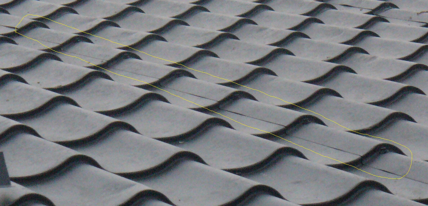

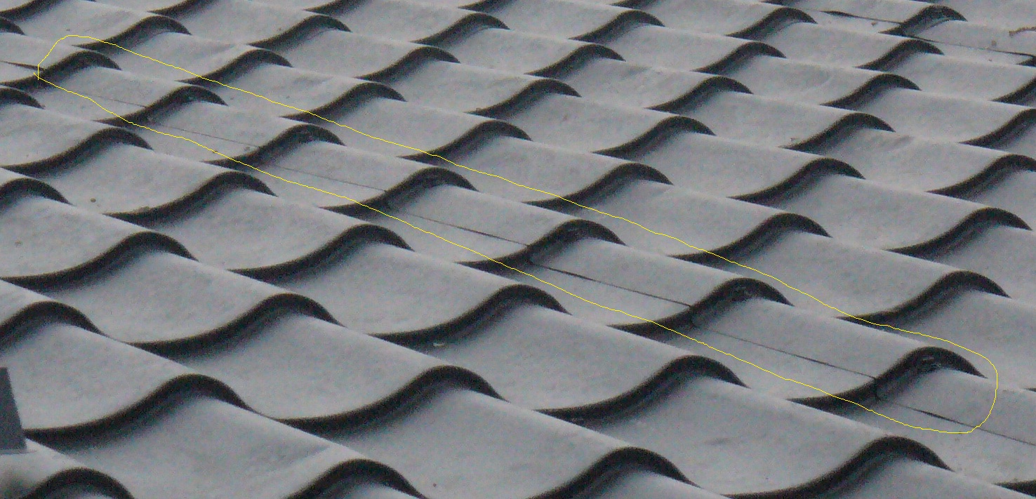

jekasus - майстор
Вадим, как е снадката между редовете на този тип керемиди, че не съм пипал такова нещо, но пък съм як фен на на ламаринен покрив.
Малко се забавих докато намеря по-подходяща
Или на тази, вижда се по-добре
