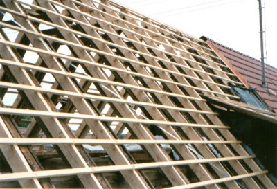

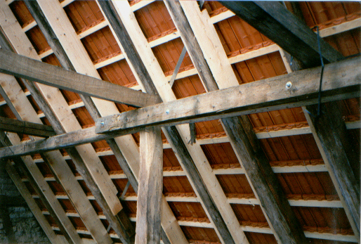

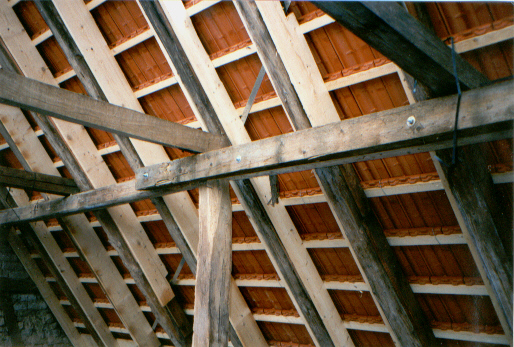

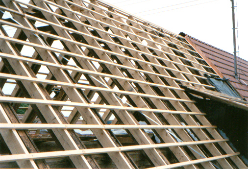

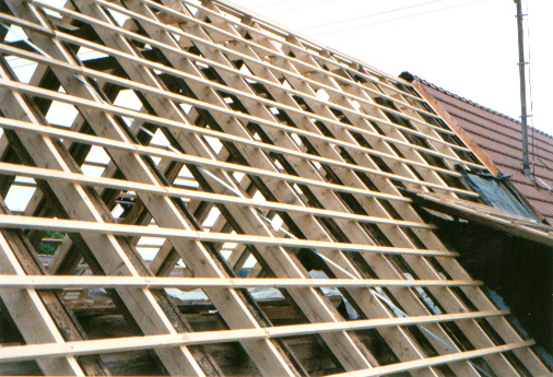

"Свали всичките керемиди, махни летвите, провери гредите в какво състояние са. Покрива със сигурност е крив. Варианта е следния: странично на реброто, с винтове за дърво, сложи две дъски дебели от 3см нагоре.Все едно дублираш реброто.Използвай канап с който ще изправиш повърхноста. Накови плътна дъсчена обшивка с дъски дебели 2,5см (по-евтино и правилно отколкото с OSB-плоскости.). Сложи си паропропусклива мембрана (дифузионо фолио).Накови си двойна скара с летви 3x4см и си нареди керемидите отново. Обшивките на комина направи ги от поцинкована ламарина. Смени си и улуците. Сложи си безшевни поцинковани улуци. Ако имаш средства може да си наковеш стрехата с нова ламперия или дюшаме. В общи линии това е което трябва да се направи.Всичко друго е безсмислено.Горе-долу става дума за 1500-1700 лв (материали)."
Става въпрос за ремонт на покрив с керемиди, но мисля че става и в твоя случай.
Варианта с металните керемиди не го пропускай. Най-малкото, защото са най-леки.

И малко снимки на това което казах
Става дума за плевня, така че не се налага използването на двойна скара и дифузионно фолио.
