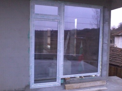

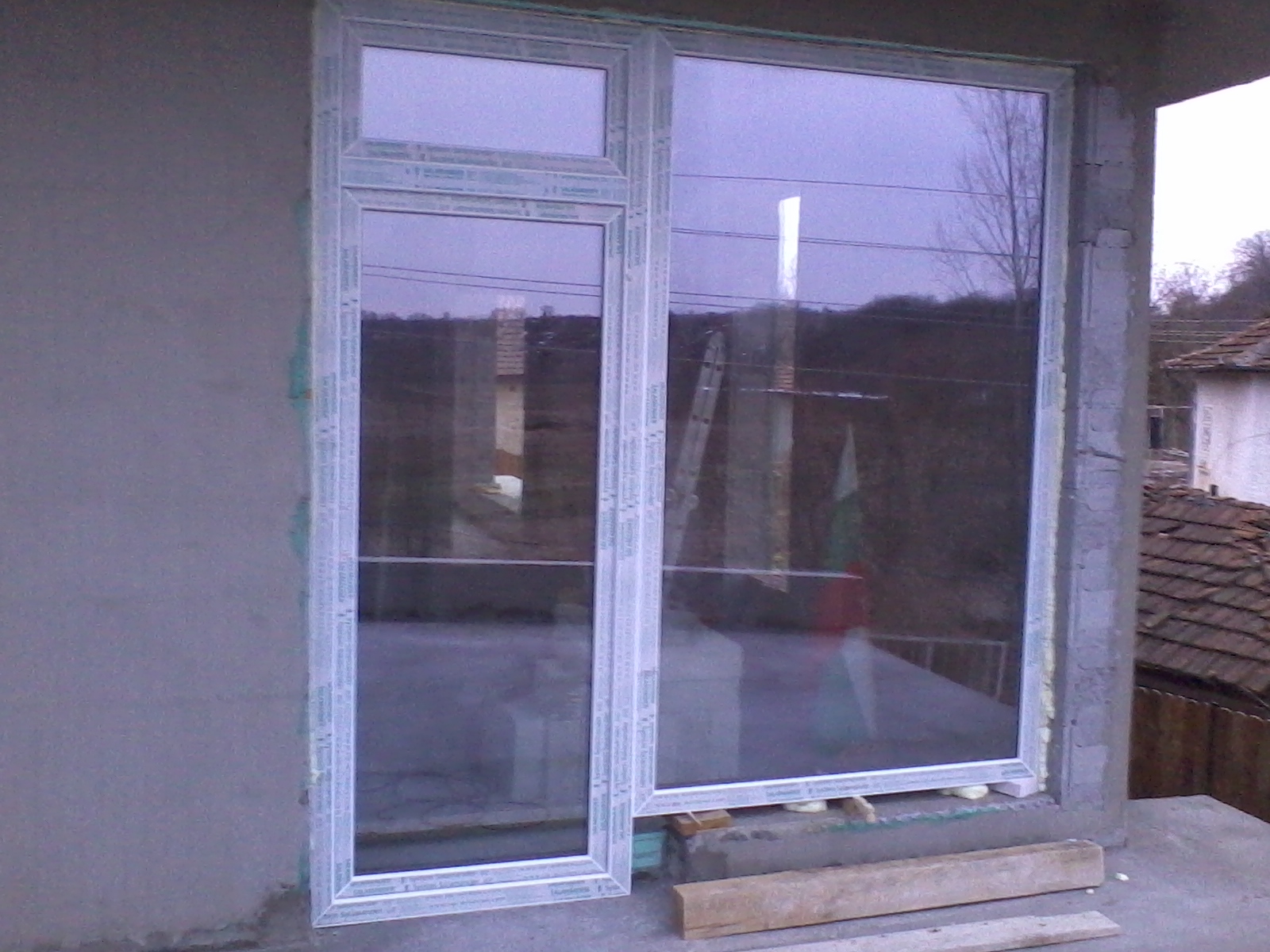

На големия прозорец крилото е 80/210,на малкия има делител за да не се свие.

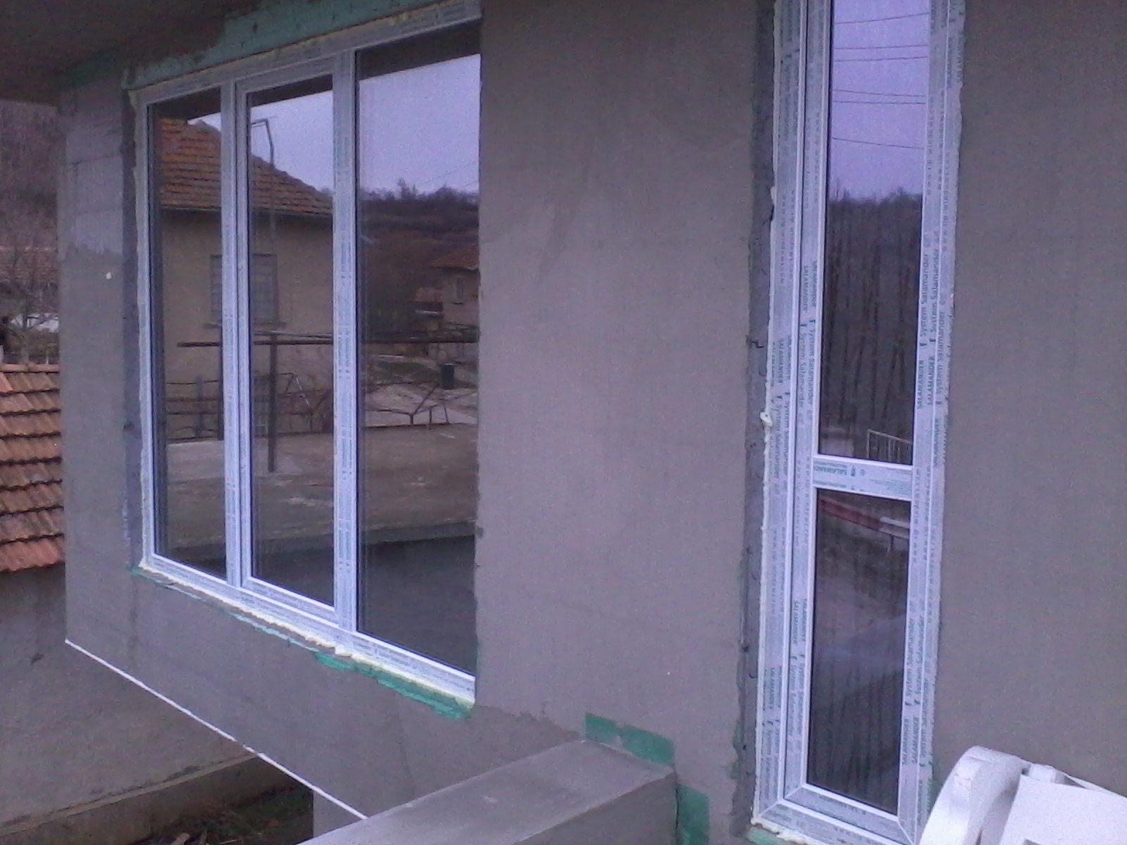

Всички балконски врати са ми 90/200 с троен стъклопакет 4/5/4 мм 32 кг/м2.
Много е важно дали е широк делителя и желязото да е 1,5-1,8мм поне.

Владков, мерси че си показал нагледно. Какво имаш предвид да се свие малки прозорец и затова да му трябва делител?
gvladkov - специалист
От линейните разширения и от нагряването.За това си поръчах бяла дограма.Найстина кафявата акумулира много топлина и доста се разширява и свива,пък е и доста ангажиращ цвета за обзавеждането спрямо дограмата.Бяло върви на всичко.
